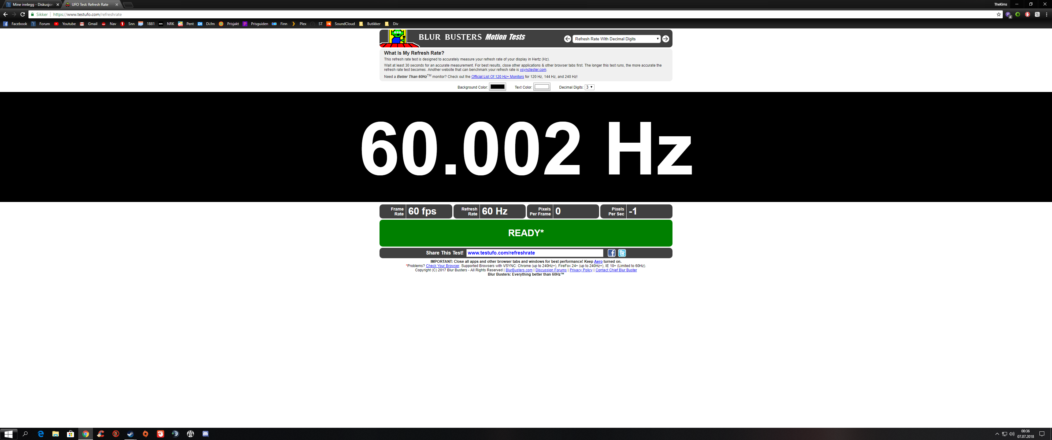

TheKims Skrevet 6. juli 2018 Skrevet 6. juli 2018 (endret) Opplever i fast paced spill at det dukker opp en blurry linje på skjermen. Man ser den ikke så godt, men er ganske plagsom. Kan det være DP kabelen som fulgte med som er av dårlig kvalitet? Ikke opplevd det på min andre monitor, men der brukte jeg HDMI. Man må vel bruke DP kabel til 3440x1400 100Hz? Edit: Den starter nederst på skjermen og beveger seg sakte oppover horisontalt. Fant problemet, men vet ikke hvordan jeg løser det. Monitoren kjører på 60Hz selv om jeg har satt den til 100Hz i Nvidia innstillingene Endret 6. juli 2018 av TheKims
TheKims Skrevet 8. juli 2018 Skrevet 8. juli 2018 Da fant jeg ut at Freesync monitor ikke kan brukes som en monitor uten Sync. Prøvd absolutt alt for å få monitoren til å kjøre på 100Hz, men det lar seg ikke gjøre på min monitor hvertfall. Ble til at man bestilte ett Vega 56 kort. Hadde blitt billigere å gått for en G-Sync monitor Jaja pytt pytt må støtte de røde litt også.

Nizzen Skrevet 8. juli 2018 Skrevet 8. juli 2018 (endret) /brukerfeil[/quote Tar gjerne i mot tips til hvordan jeg løser det ? Jeg hadde faktisk en 2meter kabel som bare kjørte 60hz, nekta høyere. Var dårlig kvalitet/brudd eller.no. Amd 290x ville bare kjøre 120hz på 144hz g-syncskjerm, så kan være noe slikt også. Prøv DDU, men er vel for sent? Kan også være at du ikkje hadde den på DP? Endret 8. juli 2018 av Nizzen 1
TheKims Skrevet 8. juli 2018 Skrevet 8. juli 2018 (endret) Lekt litt rundt med noe som heter CRU(Custom Resolution Utility) å fikk monitoren til å kjøre på 101Hz å da fungerer alt som det skal. Lurer på om det kan være FreeSync rangen til monitoren som har kødda det til sånn at det bare ble 60Hz? Den skal visst være mellom 60 og 100Hz. Da var det store spørsmålet om man bare skal avbestille Vega kortet å håpe Nvidia snart kommer med 11 serien? Endret 8. juli 2018 av TheKims
