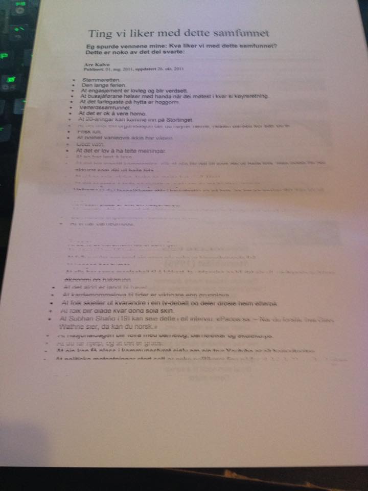

Jeg kjøpte en printer for 1 år siden, har ikke brukt den så mye. Men når jeg faktisk trenger den så printer den bare ut slik som dette
Hva kan være kalt? Kan jeg fikse det?
Redigert: Har en Hp Photosmart 7520 og bruker inkmann blekk

Regner med at det er en blekkprinter. Enten inntørka dyser (pga lite bruk) eller lite blekk igjen. Prøv å kjøre renseprogram som ligger i programvaren til printeren og sjekk blekknivå.
Er nok inntørket blekk ja. I beste fall får du ordnet dette med renseprogram som nevnt over. Det finner du på CD som kom med skriveren eller på produsentens hjemmeside under support/download
Vet ikke hvilken type skriver du har, men normalt så kjører skriveren et rensesyklus når du slår på og når du slår av, så det er viktig at skriveren får jobbet seg ferdig før man drar ut stikkontakten.
Uansett så anbefaler jeg og kjøre ut et skriv en gang i måneden, med farger hvis du har det.
Jeg har en HP Photosmart 7520, og bruker Inkmann svart blekk
