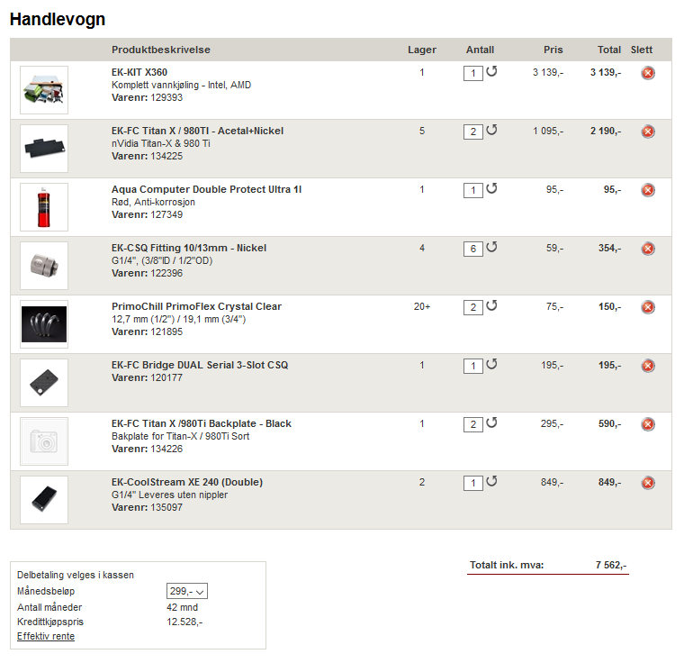

Heisann godtfolk! Jeg har et par spørsmål til dere som kjører Titan X SLI på vann her inne. Har etter mye vurdering og en del frustrasjon over viftestøy kommet frem til at jeg skal legge hele sulamitten undar vann, som vil si begge titan X kortenne og 5930 CPUen.
Det som da er spørsmålet mitt er hvor mye radiator areal jeg bør satse på for å holde dette noenlunde kjølig?  Det som frister mest er igrunnen å bare kjøpe dette settet http://digitalimpuls.no/PC-komponenter/Vannkj%C3%B8ling/Sett/EK/EK-KIT-X360-Komplett-vannkj%C3%B8ling-Intel-AMD129393-p0000087529og 2 slike http://digitalimpuls.no/PC-komponenter/Vannkj%C3%B8ling/GPU/EK/EK-FC-Titan-X-980TI-AcetalNickel-nVidia-Titan-X-and-980-Ti134225-p0000114477 + 4 ekstra nipler og litt ekstra slange.
Spørsmål er jo om det er nokk for å holde overklokkede Titan X og en overklokket 5930 kjølig. Har 800D så skal med lettere modifikasjon klare å presse inn en 240 rad i bunnen og selv om jeg ser for meg at d kan bli noe trangt  da jeg har en ganske stor og lang PSU. Så er det eventuelt om pumpen og er kraftig nok til å få god flyt gjennom 2 radiatorer, 1 CPU blokk og 2 GPU blokker.

Jeg holder mitt system med 1 XTX 360. Cpu er ca 65-75¤C under load og Gpu 50¤C.
Jeg bruker 1 stk 480xtx på 3x titan x og 5960x. Går fint det :)
får cpu noen grader kaldere med en 360 i tillegg. Dog ikkje nødvendig :) Har vifter på "musestille"
Supert, takker for svar alle mann! Da prøver jeg meg på den single XTX 360 rad'en i første omgang, så for jeg heller legge til en ekstra i loopen om jeg ikke blir fornøyd med temperaturene :)

Sjekk at du har plass til xtx + vifte, fordi den er ganske tjukk :)

Tar å poster et lite bilde av handlekurven min nå for å se om det er noe jeg har glemt, om alt ser bra ut skal jeg slutte å mase :fun:
Edit: Så nå at jeg kun har en backplate![fikset]
