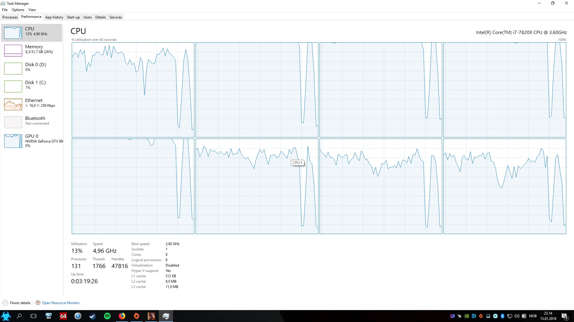

Får den opp i 4.6 og 4.7 men med for mye volt, og da yter den lavere i cinebench enn på 4.5. Har nok fått en potet av en chip jeg. Høres veldig fornuftig ut den oppdateringsruten du skisserer der. 3000 kroner for 16gb ram, for en syk, syk verden vi lever i :p
Har du testet OC på minnet og ringbus?
Tab gjerne ut å ta en sceenshot av cpu bruk.
Bf1 kan bruke mye ekstremt mye cpu om du vil ha høy fps
