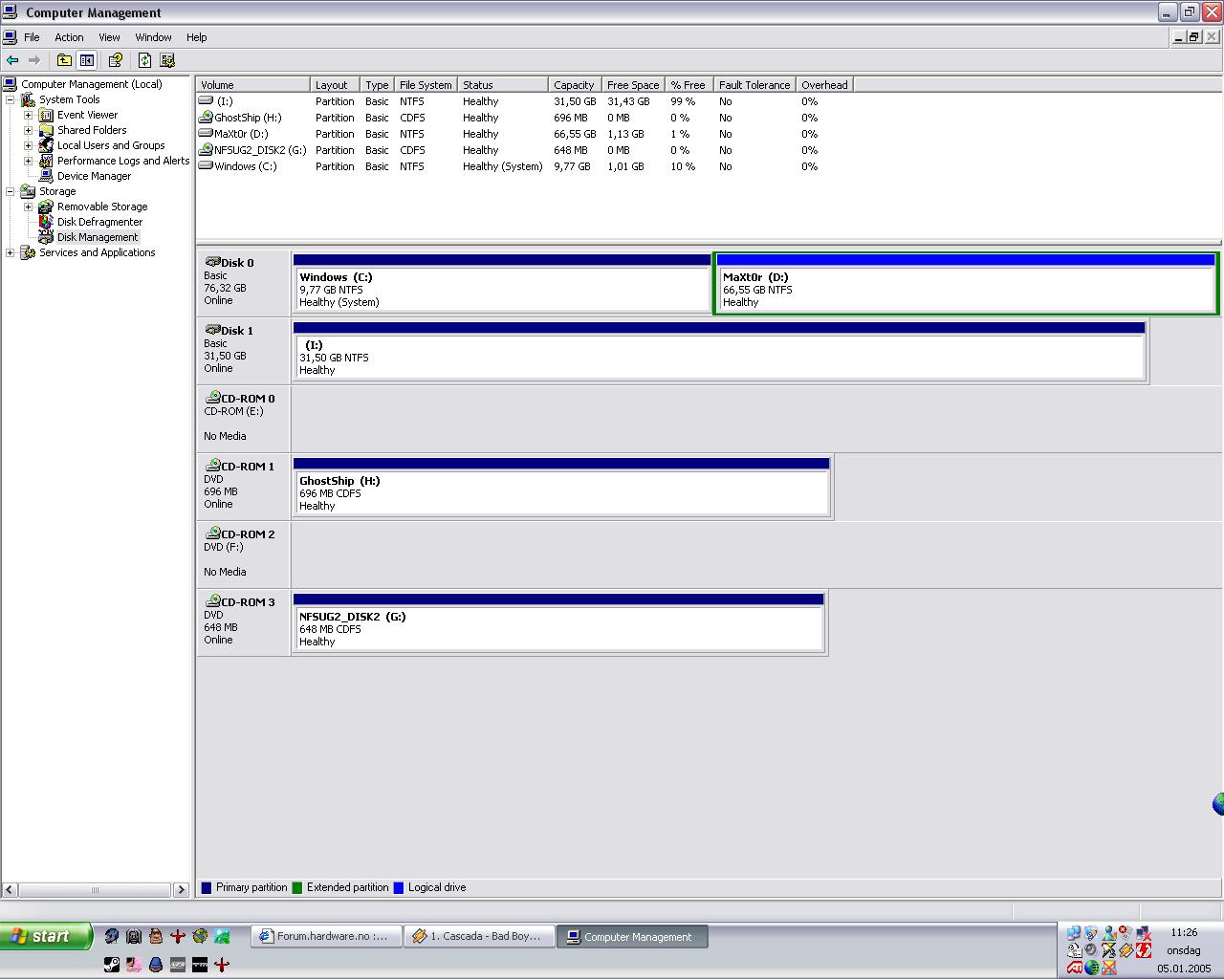

Kjøpte meg en ny HD idag:
Seagate Barracuda 7200.7 160GB IDE
Men den viser bare 31,4 GB! :cry:
Har formatert hardsiken til NTFS..
Hva har skjedd...? Noe software som trengs, eller noe jeg må gjøre...?
Se vedlagt bilde..
PS! Har windows XP pro. SP1
Endret av j0k3r

j0k3r: Disken har kanskje en 32GB sperre med jumpersettings, flytt om jumper'ene slik at de står riktig.
EDIT: Fant løsning på problemet mitt.
Disken var formatert med FAT32, som det virker som har en begrensning.
Konverterte diskn til NTFS og alt ble bra.
