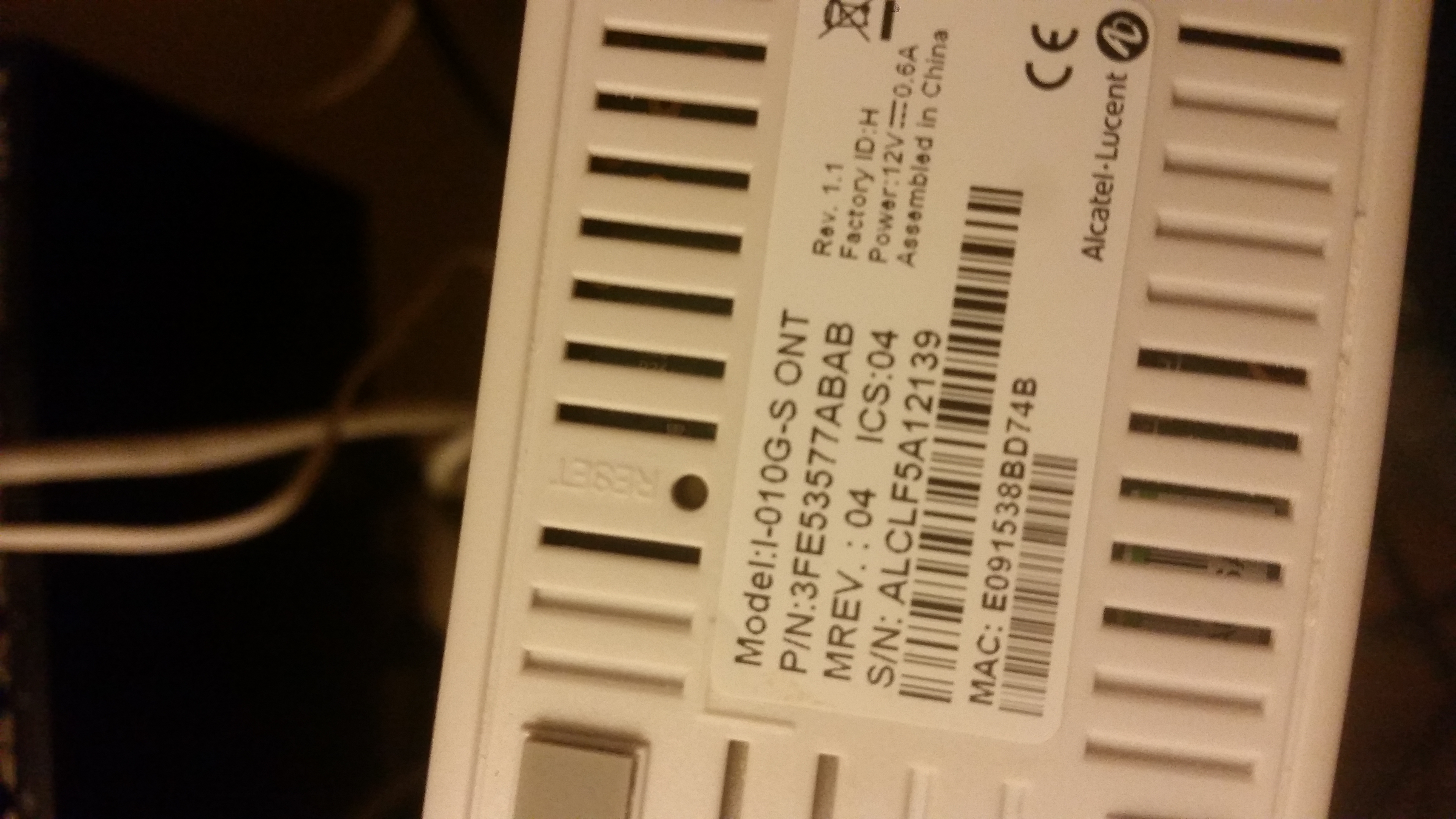

j-- Skrevet 12. oktober 2015 Skrevet 12. oktober 2015 Ser ut til at vi har 10G PON i veggen hjemme. Se vedlegg for bilde av OTN. Vil tro 500/500 blir en mulighet her om ikke så lang tid
inside_446486 Skrevet 13. oktober 2015 Skrevet 13. oktober 2015 Ser ut til at vi har 10G PON i veggen hjemme. Se vedlegg for bilde av OTN. Vil tro 500/500 blir en mulighet her om ikke så lang tid Ser man det ja - Telenor har vært fremsynte. Ikke så gammelt utstyr dette vel?
j-- Skrevet 13. oktober 2015 Skrevet 13. oktober 2015 Ser ut til at vi har 10G PON i veggen hjemme. Se vedlegg for bilde av OTN. Vil tro 500/500 blir en mulighet her om ikke så lang tid Ser man det ja - Telenor har vært fremsynte. Ikke så gammelt utstyr dette vel? Njea, har eid huset i ett år, og denne var her fra før. Tror den har kommet mellom 2013 og 2014. Fiber på boligfeltet ble rullet ut rundt 2013, så sikkert da PON-utstyret her var nytt.

ProZac Skrevet 15. oktober 2015 Skrevet 15. oktober 2015 Ser ut til at vi har 10G PON i veggen hjemme. Se vedlegg for bilde av OTN. Vil tro 500/500 blir en mulighet her om ikke så lang tid Ikke for og ødelegge gleden, og er faktisk ikke 100% sikker (kanskje 95%) men det er nok 1GB og ikke 10GB på den der. har samme selv, hentet denne direkte fra EltelSønnico hos en kompis som jobber der og han sa den kun er 1GB. Har og snakket med flere som jobber hos TN og andre ISP i Norge som sier det samme
Ar`Kritz Skrevet 15. oktober 2015 Skrevet 15. oktober 2015 Delenummeret på ONT'en har absolutt ingen sammenheng med hastigheten på linken til OLT'en, nei.
t0ffemannen Skrevet 15. oktober 2015 Forfatter Skrevet 15. oktober 2015 De fleste GPON nett har vel en nedlastninghastighet på 2.5 gbit og 1.25 gbit opp...Men er vel bare å oppgradere ONTene så støtter kanskje OLTene 10 gbit?
j-- Skrevet 16. oktober 2015 Skrevet 16. oktober 2015 Delenummeret på ONT'en har absolutt ingen sammenheng med hastigheten på linken til OLT'en, nei. Jeg tror du har helt rett her. Synd, navnet passet så godt overens med hastighet på PON-et. Ser ut til at vi har 10G PON i veggen hjemme. Se vedlegg for bilde av OTN. Vil tro 500/500 blir en mulighet her om ikke så lang tid Ikke for og ødelegge gleden, og er faktisk ikke 100% sikker (kanskje 95%) men det er nok 1GB og ikke 10GB på den der. har samme selv, hentet denne direkte fra EltelSønnico hos en kompis som jobber der og han sa den kun er 1GB. Har og snakket med flere som jobber hos TN og andre ISP i Norge som sier det samme LAN-siden er "kun" 1Gbit/s ja, men PON-siden er det litt mer usikkerhet rundt, siden jeg sliter med å hoste opp noe direkte dokumentasjon. Om noen klarer å finne noe så rop ut. I-020G (som er en annen ONT som Telenor bruker/har brukt) støtter 2,5Gbit DS/1,25Gbit US på PON-splitten. Den står nevnt i en brosjyre for Alcatel-Lucent 7342 ONT. The Alcatel-Lucent 7342 I-Series ONTs are designed for easy fiber termination inside single-family homes. They are compact in size and can be mounted on walls or stand freely on a desk. Each ONT terminates a GPON interface running at 2.5 Gb/s downstream and 1.2 Gb/s upstream, delivering triple play services Har ingen problem med å se for meg at Telenor kan finne på å overbooke 2,5Gbit/1,2Gbit mellom 8-10 brukere med 500Mbit opp. Vil tippe (basert på ingenting...) at en split/aktiv port/domene i PON-noden server 30-100 boenheter. Og vil tippe at maks 2-5% av kundene vil velge å bestille 500/500. Så burde ikke bli noen kapasitetsissues. Og om det blir det, kan de jo splitte PON-domenet inn i to PON-domener. Terminologien min rundt PON er helt på bærtur, men håper det er forstålig. Som nettverkstekniker har jeg enda ikke vært borti PON direkte.
