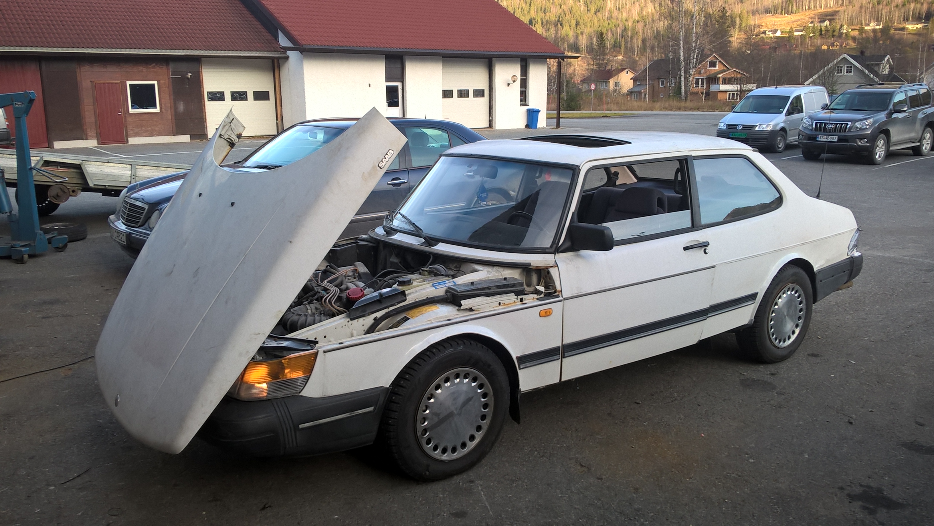

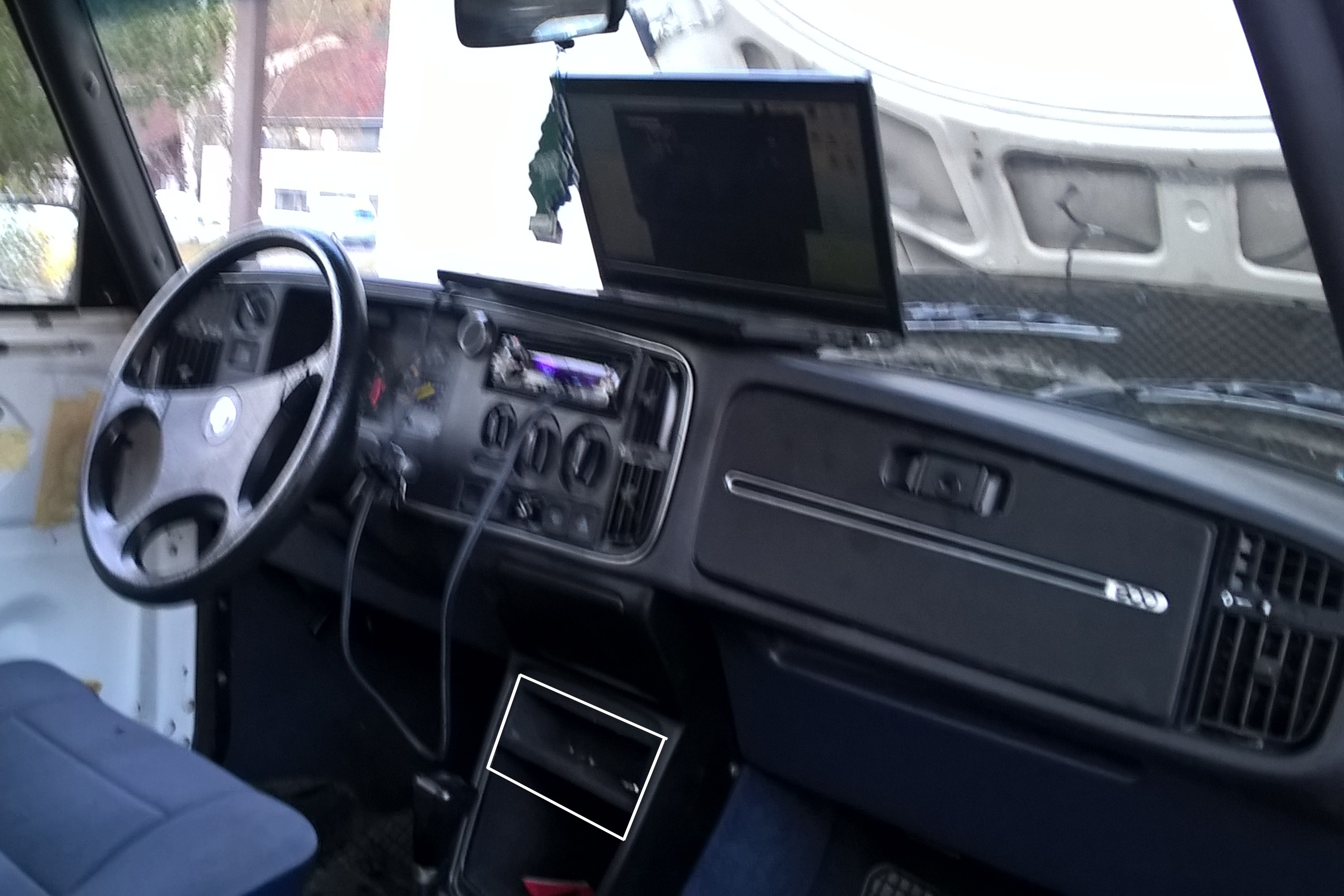

Kontorpult (Øystein) Skrevet 5. november 2015 Skrevet 5. november 2015 Holder på å bygge inn en Samsung Galaxy Tab 3 8" i Saab'n min av god gammal årgang. Den kommer til å gå via en uoriginal radio, da den gamle kasettspillern har tatt kvelden. Har ikke noe bedre bilde atm, men der den hvite inntegna ramma er skal den sitte, alt av ledninger blir trukket skjult opp bak til spilleren og sigarettenner (som sitter rett under). Den skal bygges ned i midtkonsollen, og skal lage til et deksel over dette for å få en helhet over det. ALT av ledninger skal ligge skjult. Regner med å demontere hele fronten dash'en for å komme til skikkelig, men denne er løs allerede, og må demonteres for å skifte noen pærer i speedometeret. Nettbrettet skal jeg roote og få til å gå i dyp hvilemodus når den ikke lader, den har tvillingsim så noe oppkobling til tlf er ikke nødvendig. Har allerede bestilt: OTG Y kabel AUX splitter til aux og mic. Sigarettenner til USB Samt en god bilradio er på vei i posten. Den på bildet er tatt ut og brukt i en annen bil. Skal også handle inn: USB Hub MicroUSB vinkel Et billig jalla webcam for å prøve å trikse litt med ryggekamera montert innvendig i bakruta (litt for fun) USB skjøtekabel Noen fler ideer over hva jeg kan stappe inn? Utover dette skal ordinær strømkabel til bilradioen trekkes på nytt, da den gamle sliter med å få frem nok strøm. Mulig jeg også trekker en ekstra for å få nok strøm til sigarettenneruttaket. Og hvis noen lurer på gliset den skal stå i:

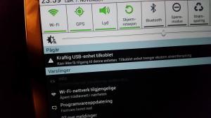

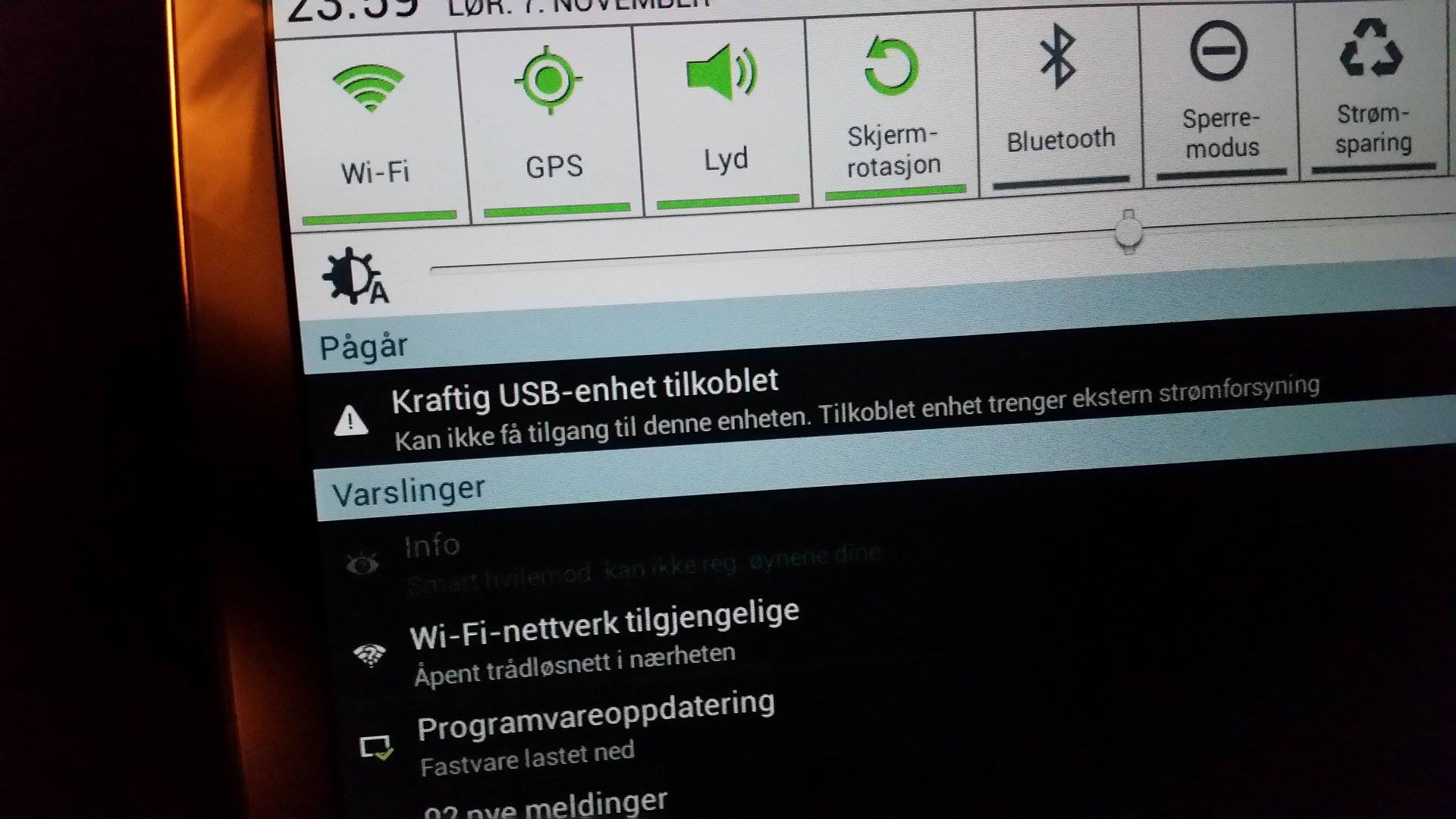

*F* Skrevet 5. november 2015 Skrevet 5. november 2015 spørsmålet er vel, finnes det greie muligheter for å kjøre USB OTG samtidig som du lader på Galaxy Tab 3? Er dette noe du har tenkt over?
Kontorpult (Øystein) Skrevet 5. november 2015 Skrevet 5. november 2015 Den jeg kjøpte demonstrerte det hele med en Galaxy S3, så regner vel med det. Planen er å se nærmere på det når den kommer
bo1e Skrevet 7. november 2015 Skrevet 7. november 2015 Hva bruker folk til å forsterke lyden som kommer fra nettbrettet? Rett på en vanlig bilforsterker?

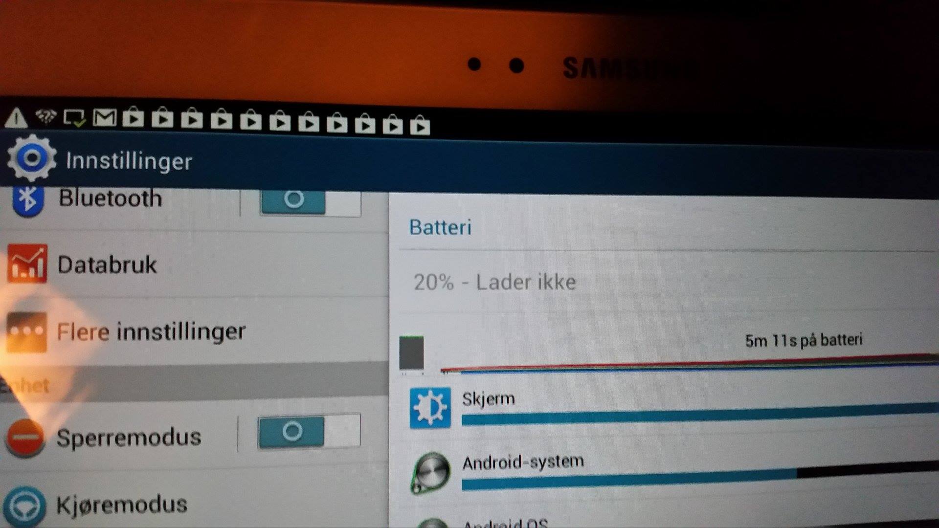

*F* Skrevet 7. november 2015 Skrevet 7. november 2015 (endret) jeg har fremdeles spilleren i bilen så bruker AUX-mode Har forresten en Galaxy Tab 3 (gt-p5210) som jeg prøvde i bilen og må nok meddele at denne (som forventet) ikke støttet OTG + lading, ihvertfall ikke med standard firmware. Endret 7. november 2015 av Evelen!
Itek Skrevet 8. november 2015 Skrevet 8. november 2015 (endret) Hvis man ikke kan lade + otg. Hva med å lodde ut pcb kortet på batteriet (evt et du kjøper billig/brukt/søppel) og lodde på en step down konverter? Noe liknende dette? LINK Da slipper man jo å lade... Endret 8. november 2015 av Itek
