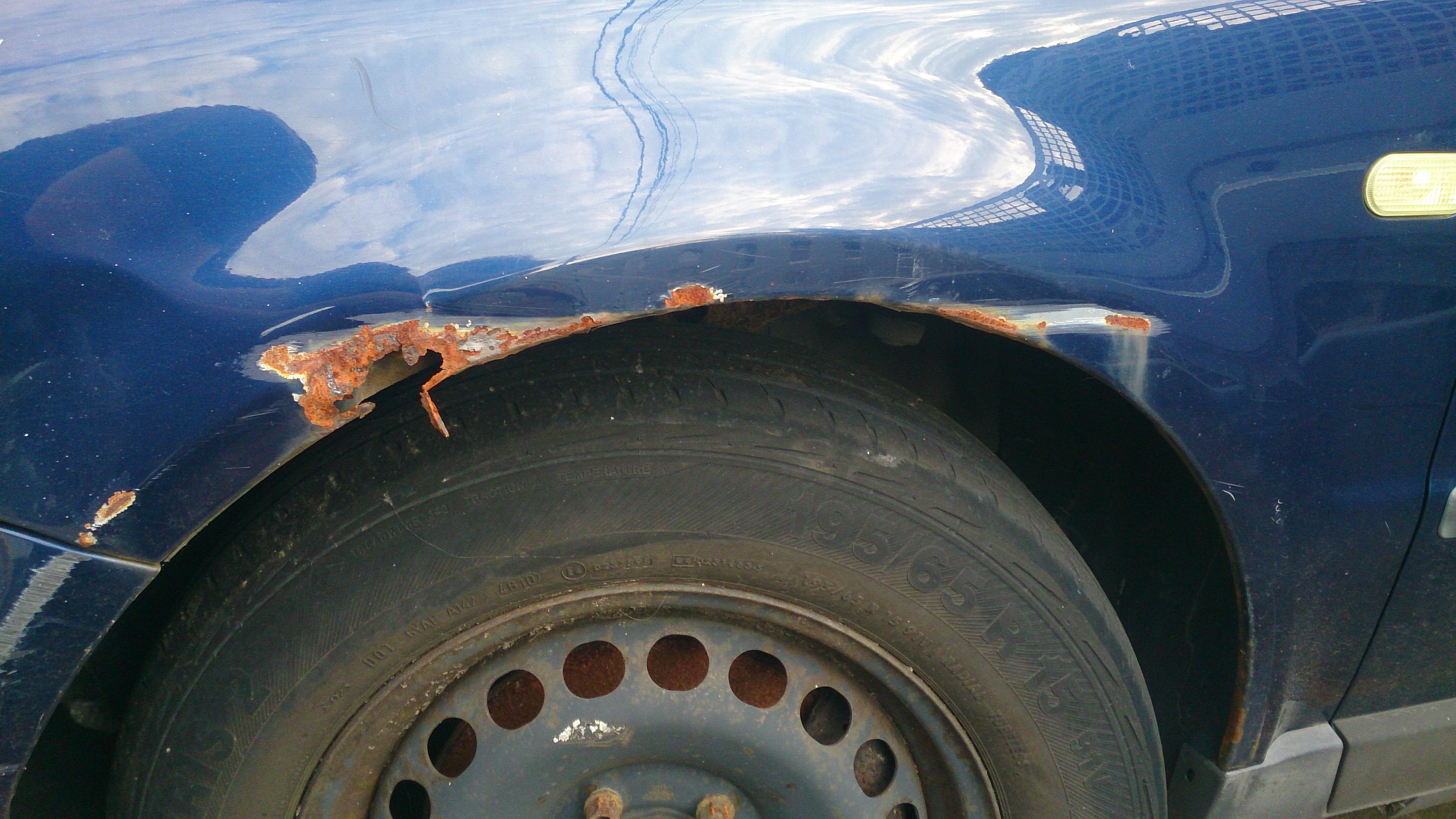

*F* Skrevet 19. september 2014 Skrevet 19. september 2014 Hei. Har en skade på bilen som er tja 4 år gammel kanskje. Den har startet å ruste, men jeg vil at den skal se ut som den er ca 1-2 år gammel max. Trikset er nok å fjerne rust. Noen tips? Regner med det finnes noe jeg kan smøre på eller noe?
Complexity Skrevet 19. september 2014 Skrevet 19. september 2014 Puss ned, ha på primer, ha på lakk, ha på klarlakk. Er veldig billig for dette på biltema, og vil gjøre jobben bra nok.
Ar`Kritz Skrevet 19. september 2014 Skrevet 19. september 2014 "Trikset" er å finne en skjerm med samme farge hos en hugger. Det finnes ikke en krukke med magisk "bulke-vekk".
*F* Skrevet 19. september 2014 Forfatter Skrevet 19. september 2014 jeg skal ikke fikse skaden, bare få den til å se nyere ut.
*F* Skrevet 19. september 2014 Forfatter Skrevet 19. september 2014 Det er min bil og jeg kan gjøre akkurat hva jeg vil med den, så det er ikke noe kriminelt inne i bildet.
kremt Skrevet 19. september 2014 Skrevet 19. september 2014 Det letteste hadde nok vært og funnet en likedan skjerm på høggeren, har sett mange sånne Passater der så sjansen er god for at du finner en som passer.
*F* Skrevet 19. september 2014 Forfatter Skrevet 19. september 2014 Det er jeg enig i, men blir litt stress å drive å demontere og montere, spessielt ettersom jeg ikke er så pro på bil
Ar`Kritz Skrevet 19. september 2014 Skrevet 19. september 2014 Du kan slipe det ned til rent metall, så vente "ca 1-2 år max". Hva faen?
Januar333 Skrevet 19. september 2014 Skrevet 19. september 2014 (endret) kjemisk rustfjerner får man jo flere steder, f.eks biltema. Bilpleieproduktet Ironx gjør også det samme, da vil rusten bare renne av og ren metall blir eksponert. Her har jo det rustet vekk mye av metallet så vil jo ikke se nytt ut uansett hva du gjør. Endret 19. september 2014 av Januar333
Complexity Skrevet 19. september 2014 Skrevet 19. september 2014 men en vinkelsliper eller en pussemaskin av noe slag gjør samme jobben momentant, så er egenglit litt bortasta med kjemisk rustfjerner.. Få bort dritten, å få på noe som forhindrer at den koser seg nå mer.
*F* Skrevet 26. september 2014 Forfatter Skrevet 26. september 2014 Kan ihvertfal bekrefte at kjemisk rustfjerner såvidt hadde noen effekt
