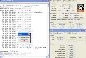

ManagHead Skrevet 5. oktober 2005 Skrevet 5. oktober 2005 Syntes det resultatet var særdeles bra med tanke på hastighet på ram og cpu
Gjest Slettet+6132 Skrevet 5. oktober 2005 Skrevet 5. oktober 2005 Syntes det resultatet var særdeles bra med tanke på hastighet på ram og cpu Det kan man si.. Notepad?

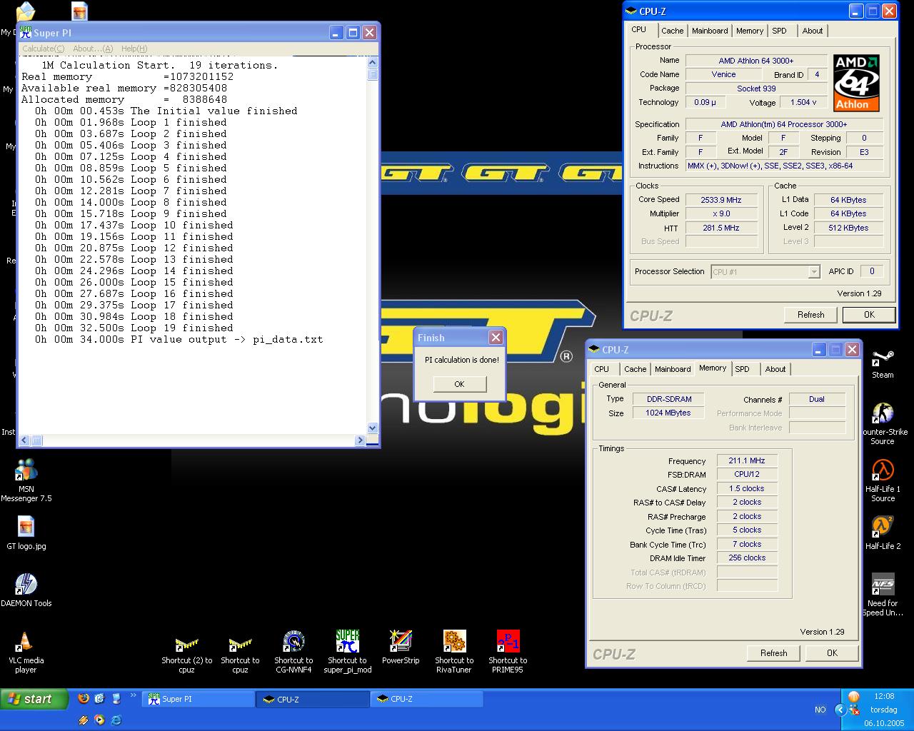

ManagHead Skrevet 6. oktober 2005 Skrevet 6. oktober 2005 (endret) Tok en test her. Klokket ned prosessoren til 2533mhz. Fikk da rammen kjørende på bare 211mhz, men med 1,5-2-2-5 timings til gjengjeld Vet ikke hvor mye hastigheten på ram har å si, men jeg hadde uansett 3-4mhz mer på cpu og stramme timings da.. Konklusjon: Helt grei score tror jeg, med et rimelig rent os tror jeg ikke det er noe problem. Endret 6. oktober 2005 av ManagHead
Skrue Skrevet 6. oktober 2005 Skrevet 6. oktober 2005 Det var jo beroligende å høre. Da stemmer nok resultatet godt, så det er nok heller jeg som får hive meg i selen!

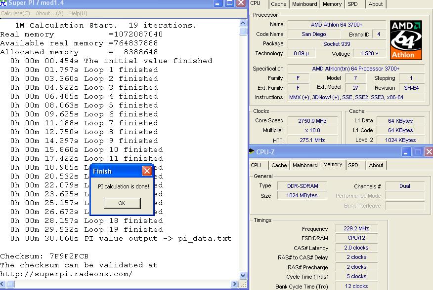

Skrue Skrevet 6. oktober 2005 Skrevet 6. oktober 2005 Grattis LenniZ! Jeg kommer jo så smått haltende etter, og har i alle fall satt ny pers her nå! Men mere klarer i alle fall ikke jeg å tyne ut av greiene. Muligens med enda slappere timings? Anyone?

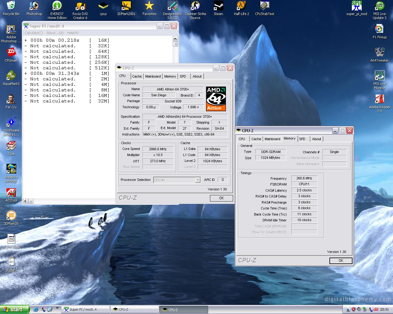

formann Skrevet 6. oktober 2005 Skrevet 6. oktober 2005 Fydda McDuck .. det er noe seriøst galt med ytelsen på maskinen din. Virker nesten som du kjører SingleChannel. Bildet under er kjørt på brukspc´n. Forskjellen skyldes med andre ord ikke tweaks. Windows XP SP2 .. Ingen diag mode, A64 Tweaker, stenging av prosesser eller de vanlige triksene. http://www.urettferdig.no/forman/images/A8N-SLI/normal.PNG Hvordan er båndbredden din i feks SiSoft Sandra?
Skrue Skrevet 6. oktober 2005 Skrevet 6. oktober 2005 (endret) Fydda McDuck .. det er noe seriøst galt med ytelsen på maskinen din. Virker nesten som du kjører SingleChannel. LOL! Men jo, ja, jeg kjører singlechannel. Det står det i alle fall i oppstartsbildet. Hvordan kan jeg endre det da? Har jo ikke peil på sånt. Et hint mottaes med takk! En BIOS-innstilling jeg har oversett?? Endret 6. oktober 2005 av Skrue
ManagHead Skrevet 6. oktober 2005 Skrevet 6. oktober 2005 Putte minnebrikkene i noen andre slotter, står vel i bruksanvisningen hvilke.
Skrue Skrevet 6. oktober 2005 Skrevet 6. oktober 2005 (endret) Takker ManagHead, skal snu på den flisa nå. *Bytte minneslots* Da er det gjort, men det står fortsatt SingleChannel både i oppstartsbildet og i CPU-Z. Er det minnebrikkene som er "råtne"? Har 2x512Mb Corsair TwinX om det kan være en opplysning. Endret 6. oktober 2005 av Skrue
formann Skrevet 6. oktober 2005 Skrevet 6. oktober 2005 Da er det gjort, men det står fortsatt SingleChannel både i oppstartsbildet og i CPU-Z.Er det minnebrikkene som er "råtne"? Har 2x512Mb Corsair TwinX om det kan være en opplysning. Hva slags hovedkort har du? For DC skal brikkene stå i 1+2 eller 1+3 ... avhenger av hovedkortet.

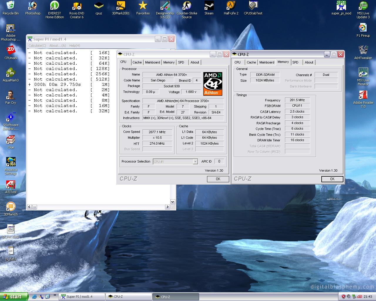

Skrue Skrevet 6. oktober 2005 Skrevet 6. oktober 2005 (endret) Fant det omsider ut nå folkens, har hele tiden blitt "lurt" av fargen på minneslotsene. Jeg var jo bankers på at man skulle sette brikkene i slots med samme farge! Men, som jeg sjøl har forfektet; det lønner seg jo å lese litt i bruksanvisninga av og til! Har forøvrig et MSI K8N NEO4. Og: Dæggær´n røske! Det hjalp jo godt å få tingene på riktig plass må jeg si! Got ya, LenniZ! Så lenge det varer da.... Takker så mye for hjelp og tips, nå har jeg eendelig klart å karre meg under 30sek! Endret 6. oktober 2005 av Skrue

formann Skrevet 6. oktober 2005 Skrevet 6. oktober 2005 (endret) Fant det omsider ut nå folkens, har hele tiden blitt "lurt" av fargen på minneslotsene. Jeg var jo bankers på at man skulle sette brikkene i slots med samme farge!Men, som jeg sjøl har forfektet; det lønner seg jo å lese litt i bruksanvisninga av og til! Har forøvrig et MSI K8N NEO4. Og: Dæggær´n røske! Det hjalp jo godt å få tingene på riktig plass må jeg si! Got ya, LenniZ! Så lenge det varer da.... Se der ja.. hjelper litt med DC Ser du kjører med halv multi .. det er ikke helt optimalt ettersom minnehastigheten deles ut ifra CPU hastighet i integer. Altså finnes det ingen halve multi for minnet. Resultatet blir at nærmeste hele tall brukes og minnet ikke lenger kjører 1:1 Med 10.5 multi blir RAM CPU/11 .. så minnet ditt kjører 261.5Mhz istedenfor 274Mhz. Ser også at du kjører 2.5-3-4-6 .. Må du det? Normalt sett hjelper det lite eller ingenting å senke tRP på TCCD. Merkelig om ikke brikkene klarer 280+ på 2.5-3-3-6 .. XMS4400 pleier å klare 280+ BTW: Fargen på slutsa sier egentlig ingenting ettersom de forskjellige produsentene blander litt. Noen krever lik farge for DC og andre krever en av hver Endret 6. oktober 2005 av formann
Skrue Skrevet 6. oktober 2005 Skrevet 6. oktober 2005 Takker igjen for tips Formann! Kanskje jeg bør gå ned til 10x i stedet, og stramme litt timings hist og pist. Har jo gjort noen spede forsøk på å endre timings via A64 Tweaker, men da låser hele rasket seg så fort jeg enabler nye settings. Får leke meg litt mere med dette etterhvert, så får vi se!
