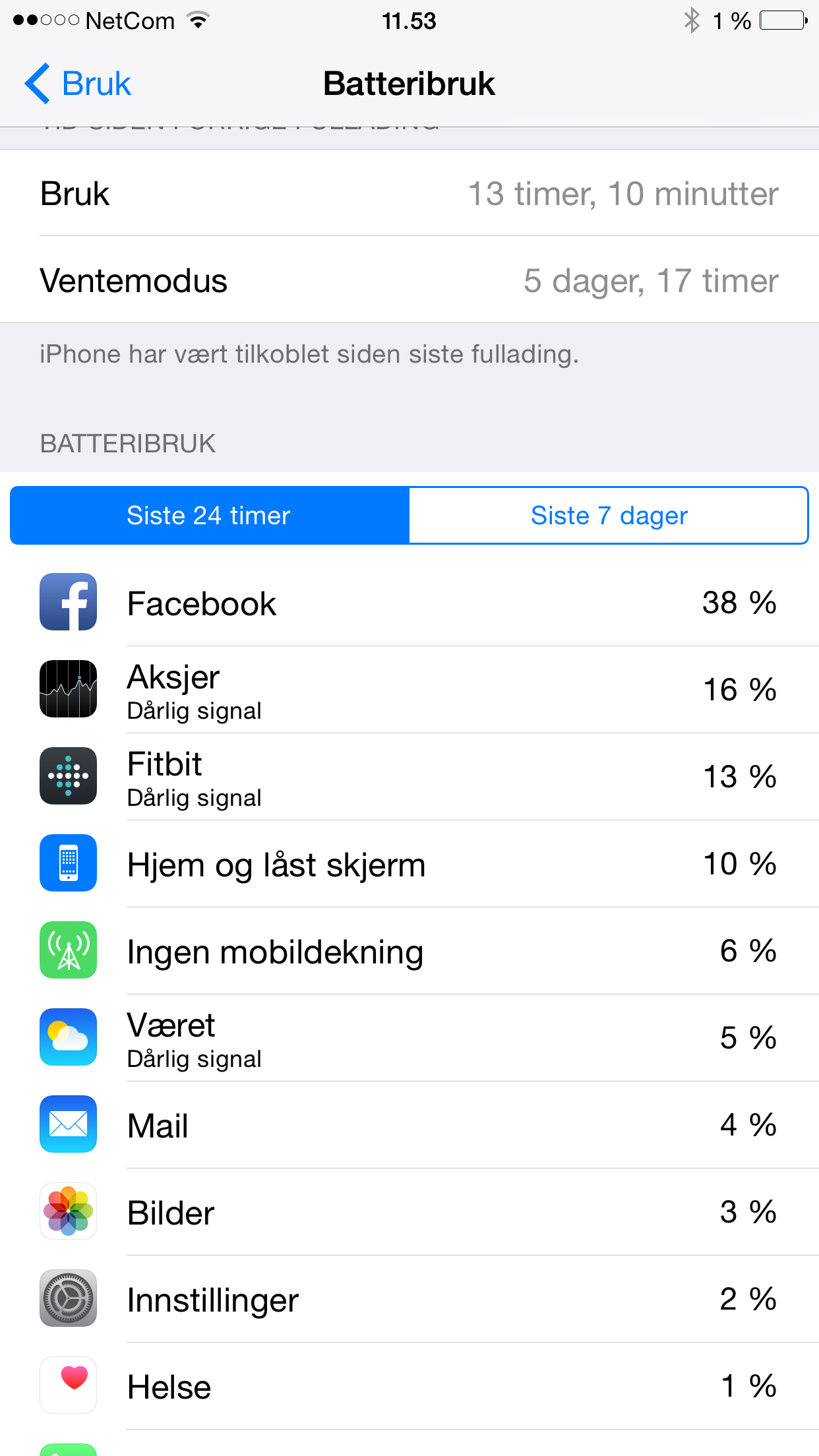

Er godt fornøyd med batteritiden på 6 plus:

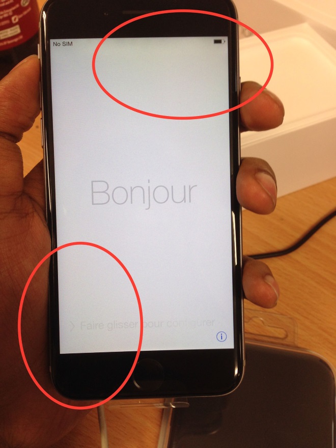

Er det virkelig ingen her som sliter med at toppen er gulere/mørkere enn midten?
Slå opp notater og sett skjermen på 50% brightness. Min er langt mørkere i toppen av skjermen og langs venstre siden. I bunnen til høyre er den langt lysere igjen.
Sett flere på flere demo modeller og flere av de hadde samme problemet. Og mange som sliter med dette om man søker om det på nett.
Man ser det på hvite bakgrunner. Dvs hele tiden når jeg bruker mobilen..
Endret av Nikkor

Heldige dere da. Har hatt 3,4 og 5'eren og ikke hatt noe problemer med det. Er ikke så mega kresen heller, men er rimelig irriterende når man leser artikkeler og så blir teksten lysere og lysere mot høyre..
For prøve å sende inn min, om apple skylder på lcd teknologien har jeg heldigvis støvkorn under skjermen, så da får jeg vel ny uansett.
Tore H.T: Så hvis du åper notater og setter brightness på 50% og samtidig snur telefonen oppned, er toppen like lys som bunnen? I såfall er det hvertfall håp for at jeg får en god modell neste gang.
