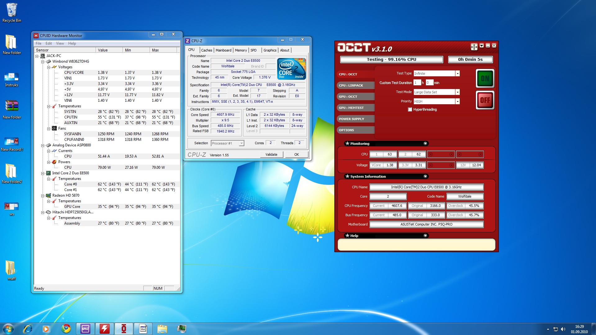

Post din Intel-OC her!
vil dere ha Bevis ja! Et sec.
EDIT: Stabilt som bare det. har ikke opplevd en eneste bluescreen, funker veldig bra i spill, testet med mafia 2 og GTA IV. Har også sittet med OCCT i et kvarter.

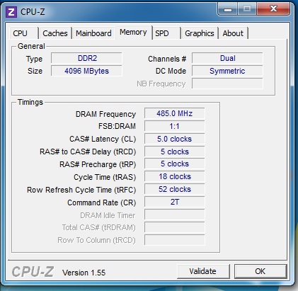

Men med en gang jeg er ved 4700Mhz, begynner ting å bli litt vanskelig. Mistenker at der er minne som ikke klarer 1Ghz på standard timings. Kunne noen anbefale en løsning? Skal jeg endre timings på minne eller øke volten? Noen som har overkloket med p5q pro før ?
Endret av MadRos
Da har du en god chip, case closed :thumbup:
Vannkjøling...? Misunner deg tempen din, alle de CPuene jeg har hatt som klokket bra var for varme til å dras over 4.5, kan bare drømme om 60 grader på mine ved den spenningen :ph34r:
Takk :innocent:
Har ikke vannkjøling,syns det er litt for komplisert og dyrt. Jeg bruker NH-14. Merker at det lønner seg å kle seg litt varmt og åpne et vindu :thumbup:

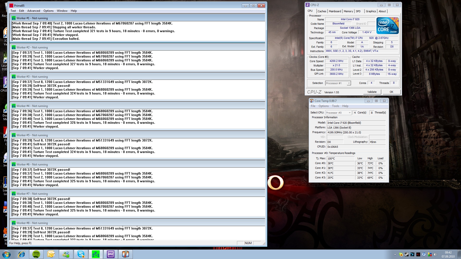

Hei !
Har endelig fått en brukbar klokk på I7'en.
I7 920 @ 4.2Ghz. Peak temp på 74 grader ved 9 timers kjøring over natten i Prime95.
Litt høyere volt enn hva jeg ønsket meg, men satser på det går fint :D

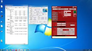

Jeg tenkte å bruke dagen i dag til overklokking men det ser det ikke ut til å bli noe ut av.
Jeg økte multiplier til 30 og vips, 980X @ 4,00 Ghz..
Har ikke justert eller forandret på volt eller noenting, egentlig skjønner jeg veldig lite nå for jeg hadde ikke trodd det skulle være så lett. Jeg har ikke overklokket noe på flere år.
Peak temperatur på 84 grader med stock kjøler, ligger sjelden over 81-82 grader selv ved 100% last på alle kjerner.

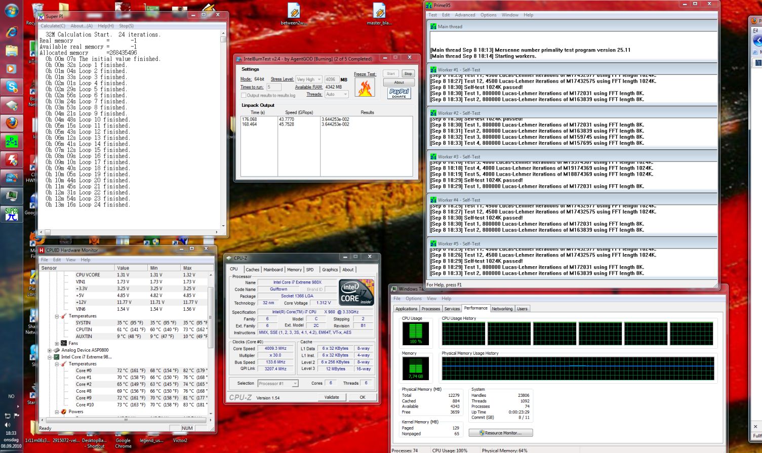

Hvordan ligger dine Bclk, QPI och Uncore frekvenser? Hva gjorde du med minnefrekvensene?
Begynte med den generelle bclk fra 130 til 200 i ett par trinn. Nå begynte maskina å bli ustabil og jeg måtte komme etter med cpupll og qpivtt spenningene(1.86, 1.32). Trappa tilbake bclk til 190 etter noen forsøk. Har egentlig aldri gått for noe over 200. Er det noe å gå på?
uclk ligger ett sted under 3800, står på 3420 nå. Tenker det er ca. maks.
cpuratio er 22 nå, ved 1.35 volt. Kan kanskje sette den ned litt. 1.3 er for lite iallefall. Var innom 1.4.
4.18 GHz på min 930, ca. 85C med u12p kjøler og occt testen. 25C i rommet, åpner jeg vinduet går den ned til 80C.

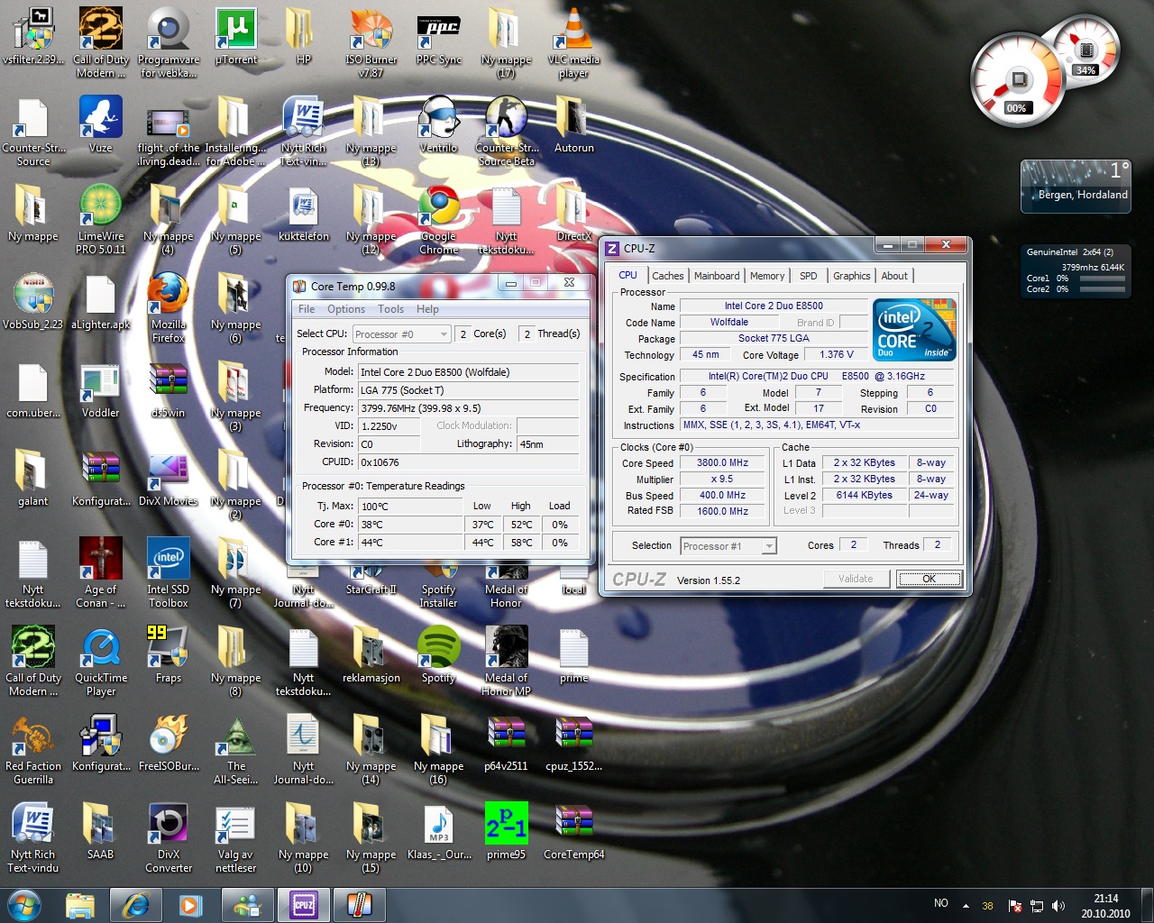

Ska snart oppgradere pcen litt men ska clokke cpu en del først :p
har:
Asus p5q-pro
E8500 Stoc kjøler :p
pc8500 1066mhz crossair 4gb
Cpu er 3.16ghz org men klokka tol 3.8ghz fsb:400 og cpu voltage 1.4 :p
Har liten greie på clokking men kjørte prime95 i 15 min og temp havna stabil på 83-85 grader :p
Noen som har tips til kordan eg kan gå mere ut av den uten å svi den med stoc kjøleren? hehe

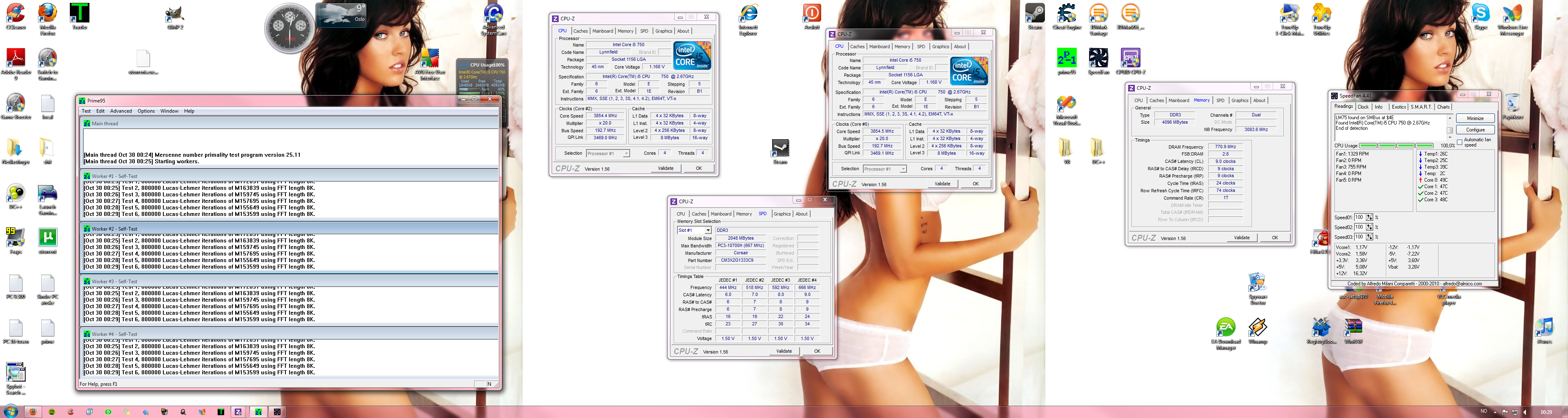

Jeg har overklokket min 920 til 4,5 med 21x215. Men når jeg kjører LinX så faller multiplier til 12 etter noen minutt. Noen som har noe peiling på hvorfor dette skjer? Er veldig ny når det kommer til OC på i7 :innocent:
http://valid.canardpc.com/show_oc.php?id=1456410
Sjekk temperaturen, hvis jeg ikke tar feil så vil prosessoren gå ned til 12xmultiplier hvis tempen blir for høy i et forsøk på å senke den.
Gir mening, bare fant ingen info ang det. Jeg bruker Real Temp, men vet ikke hvor pålitelig det er, tempen hopper fra 50 til 80 på ett sec, avheniging av load.
Har en sensor Winbond fra hovedkort, med CPUTIN, er den noe å stole på?
Du kan jo sjekke med flere programmer samtidig for å se om de viser det samme eller et avvik på 1-2 grader som vil være normalt. Har selv gode erfaringer med hwmonitor.
Men 80 grader skal ikke være i nærheten av hva som skal til for at CPU'en skal klokke ned seg selv. i7 skal tåle helt opp til 100 grader.
