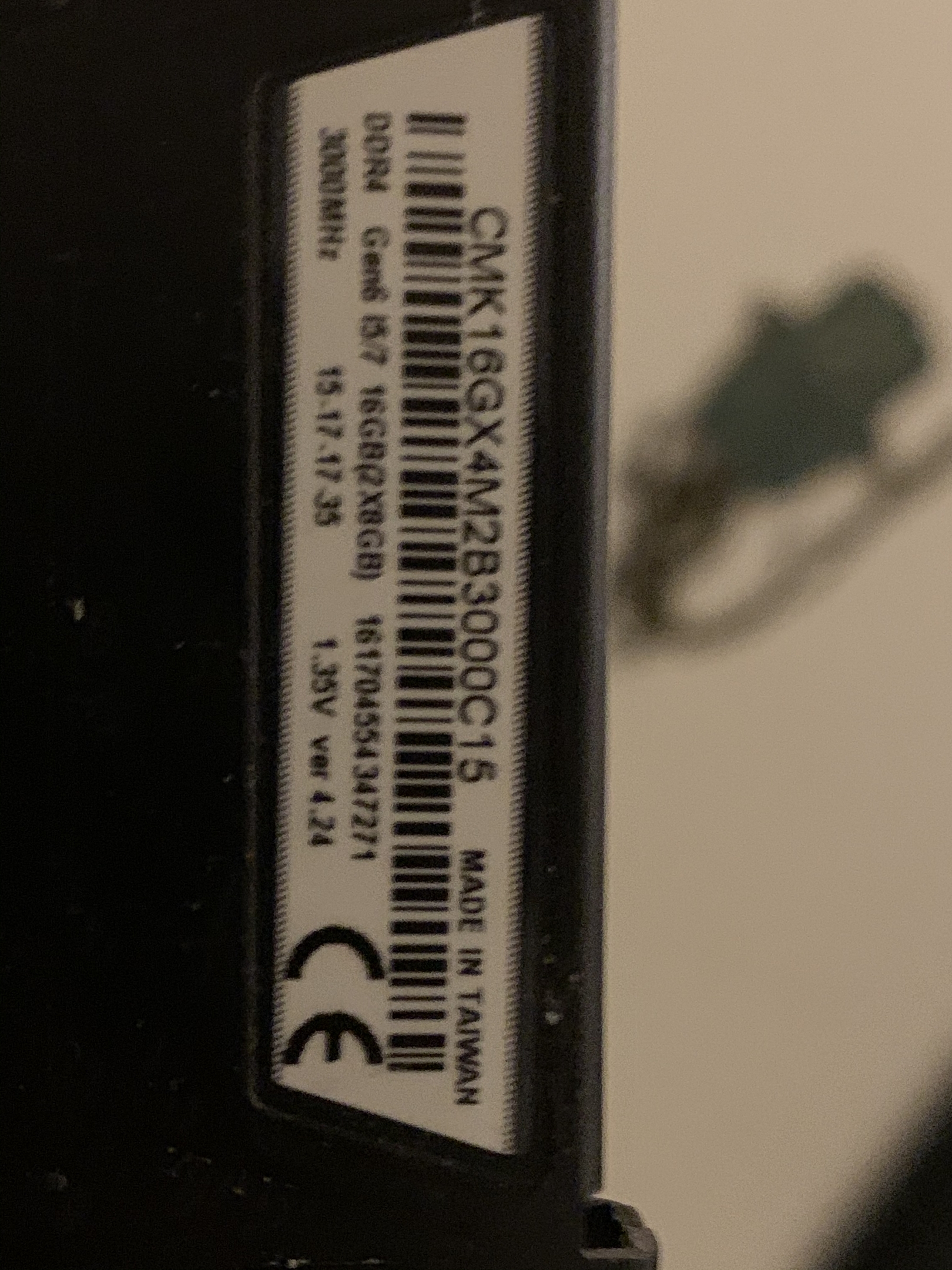

Har to 2x Corsair ddr4 3000mhz brikker fra forrige cpu+hovedkort combo.
Skal oppgradere til Ryzen 5900x. Har det noe særlig hensikt å bytte ut disse?

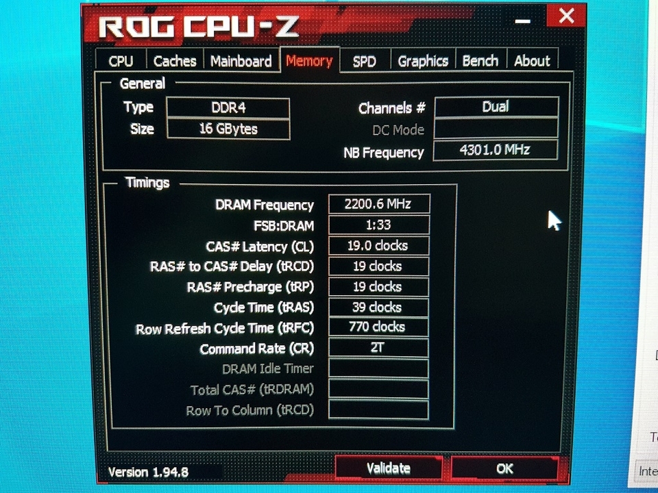

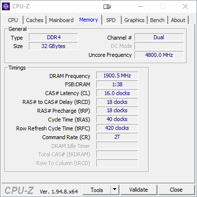

Har Asus Rog Strix Z490-f Gaming hovedkort og 16gb (2x8gb) Patriot Viper Steel extreme performance PC4-35200 (4400 Mhz)
Setter på XMP I i bios og da stiller RAM seg selv inn til 4400 (står både 4395 og 4400 i BIO på forskjellige steder)
Tester med CPU-C og får disse verdiene (se bilde).
Hva går rammen min på, 2200 eller 4400 (eller 4301 som det står i CPU-C) ?
Endret av J!nx
Du kjører her på 4400mhz. 2200mhz x2
Still ned tRFC i bios til 380, så får du litt gratis ytelse :D
Ja riktig, skjønner jeg må rtfm - har så lite peiling på ram at det er nesten flaut :)

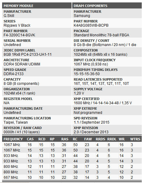

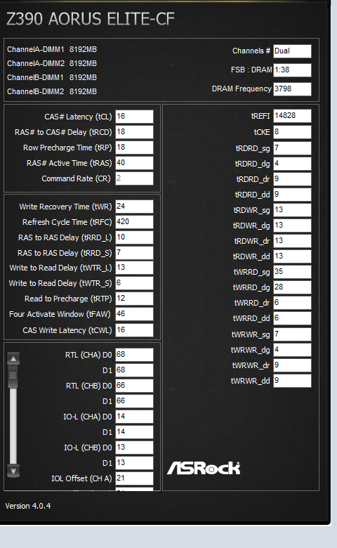

Hei. Tenkte å høre her om hjelp til overklokking av min Samsung B-die. Har satt meg fast på 3800Mhz og det virker som det er det høyeste man når på dette hovedkortet, utifra det jeg har lest på nett. Flott VRM da til CPU-overklokk, men tror neppe jeg går for Gigabyte neste gang, elendig og så uoversiktelig BIOS/UEFI i forhold til ASUS og MSI...
Specs:
Z390 Aorus Elite F10g BIOS
8700K @5Ghz 4.8Uncore 1.33V Turbo LLC
32GB 3200Mhz CL14 (F4-3200C14D-16GVK)x2
Jeg tenkte å høre hva dere syns jeg burde fokusere på neste? Også hva dere syns er maks 24/7 v på minne og SA/VCCIO. Har det respektivt 1.45 vDIMM og 1.25 på de to siste. Det virker som v har en vdroop det også, men jeg er ikke sikker på om det er knyttet til LLC det også? Fant ingenting om det i BIOS annet enn den vanlige vCore droopen.
Prøvde helt til 1.5vDIMM og elendige timings for å nå 4000Mhz, men enten så er det CPU eller hovedkort som svikter, har hvertfall ikke sett noen andre med mitt MB nå høyere enn det. Når ikke engang 3.8Ghz med 2 sticks, men det er nok fordi MB har T-Topology?
Har en dedikert vifte som blåser ned på RAM-brikkene.
Bruker Karhu RAMtest og nå i det siste TM5 med extremeanta777 config.
PC-en skal brukes til spilling, går ikke for no HWBOT-score eller Folding, vil bare ha så god ytelse som mulig uten å gå ekstremt til verks.
Takker for hjelp.

Gigabyte sine Z390-hovedkort sliter en del når det kommer til minneoverklokking ja. RTL- og IOL-verdiene som har blitt trent av hovedkortet ditt er litt ute og kjører. Prøv å gå ned til 3733 MHz eller 3666 MHz, så får du nok RTL nærmere 60 med IOL på 7, dette er en "kjent" bug for Gigabyte at treningen blir dårlig på høyere frekvenser. Aorus Master er litt bedre, og kan trene ca 200 MHz høyere med gode RTL-/IOL-verdier, men det er fortsatt ikke spesielt imponerende.
tCL kan sannsynligvis da senkes til 15 eller kanskje 14, tRCD og tRP pleier å kunne kjøre på samme verdi som tCL eller tCL+1
tRAS kan du senke til 2x tCL til å begynne med
Her er en guide som kan gi en pekepinn på hvor du kan sette timinger: https://github.com/integralfx/MemTestHelper/blob/master/DDR4 OC Guide.md
