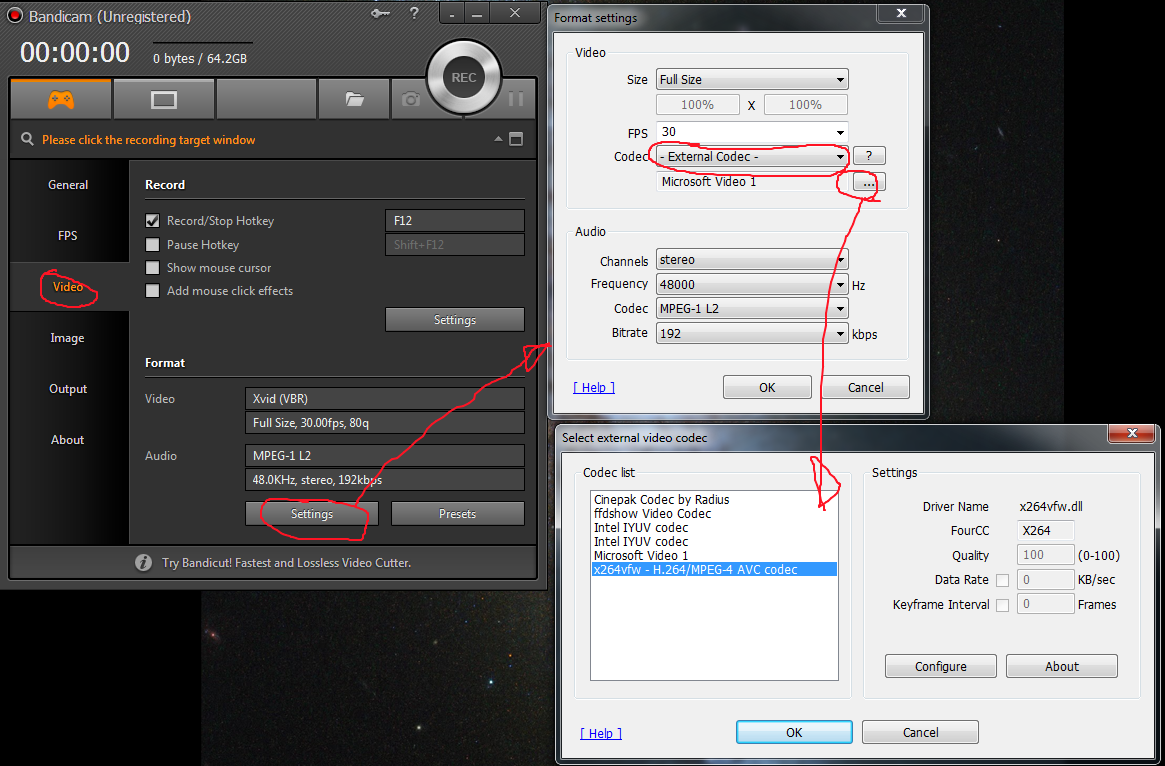

Eppelsin Skrevet 27. juni 2014 Skrevet 27. juni 2014 Ja, heisan. Det er ikke så lett å svare på sånn uten videre. Har du prøvd å leke litt med innstillingene til Bandicam? Da tenker jeg spesiellt på codecs. Lastet ned prøveversjonen akkurat nå og ser at du kan velge "external codec" for å bruke andre codec'er som er innstallert i systemet. GUI'en ser anderledes ut nå enn når jeg brukte den, men lastet den ned og tok en rask screenshot. Jeg har ikke prøvd å ta opp video med denne versjonen ennå. Hvis du har nVidia ville jeg definitivt prøvd H.264 via nVidia CUDA. Dersom xvid fungerer dårlig av en eller annen grunn (ikke innstallert codec?), så kanskje du kan prøve Mpeg-1, men da bør du nok komprimere eller konvertere den etterpå (tror jeg - for å få ned størrelsen dersom poenget er å laste opp til youtube el.l.). En annen ting er jo vilke redigeringsprogram har du prøvd? Og hvilke codecer har du innstallert? Litt om hva slags system du har er kanskje greit også (OS, skjermkort..) Tror forøvrig jeg tar kvelden nå
OlaHaldor Skrevet 27. juni 2014 Skrevet 27. juni 2014 Styr unna alt annet enn x264. De andre codecene er eldgamle saker som definitivt ikke er brukbart til formålet. Om du har mulighet til å bestemme bitrate bør du kjøre den så høyt du kan. 20-30mbit er sikkert greit. Det er fordi du skal ha mest mulig data å jobbe med når du skal klippe i materiellet. Etter materiellet er klipt blir det på nytt komprimert, og da er normen ca 8mbit for 1920x1080 i 30fps. Om du bare skal ta et kjapt opptak og laste opp stiller du bitraten i opptak til 8mbit.
