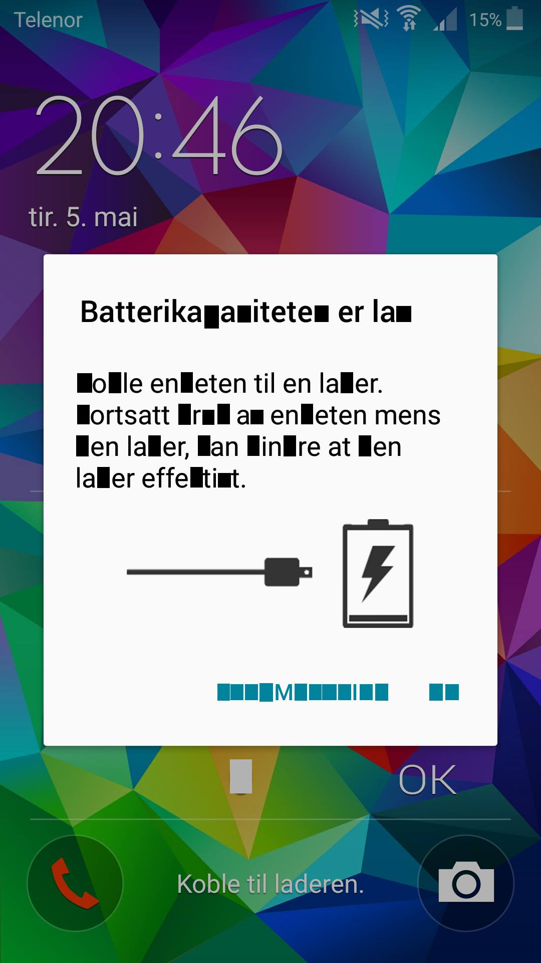

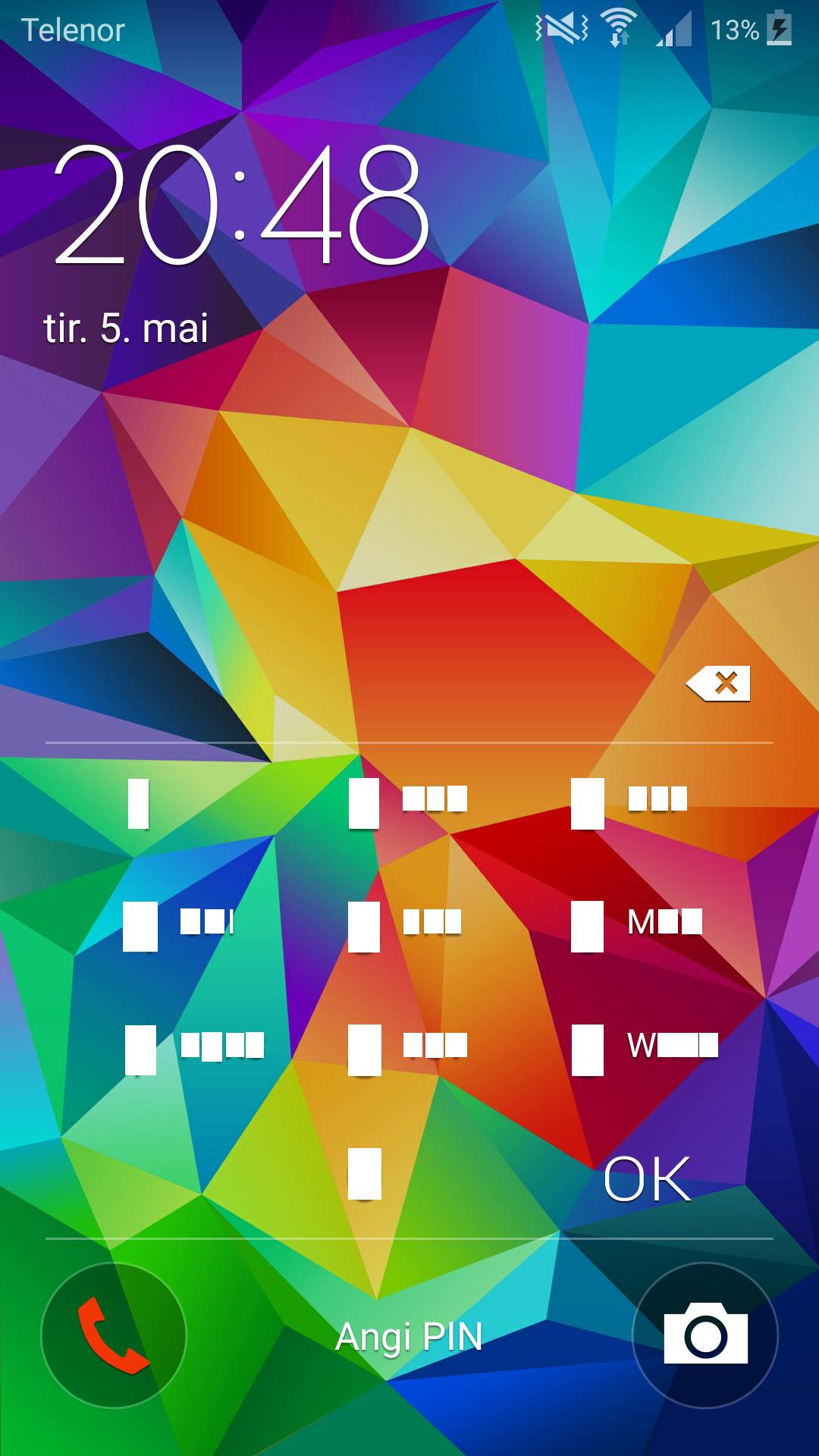

Hei, har ett problem på en S5 som er blitt veldig irriterende. Har søkt på google men har kun funnet et par poster på XDA forumet som ikke er blitt besvart. Vedlagt ligger det to bilder som viser problemet. Dette kan løses midlertidig ved å ta en omstart av telefonen, men nå er det seg slik at det må ta en omstart to ganger i uken og dette blir for mye. Det er ikke den eneste telefonen med problemet og det kom etter oppdateringen til android 5.
Noen av dere som har prøvd noe så banalt som å skifte skrifttype? :s Hadde en kunde innom jobben med dette problemet men jeg hadde dessverre ikke noe svar til han.
