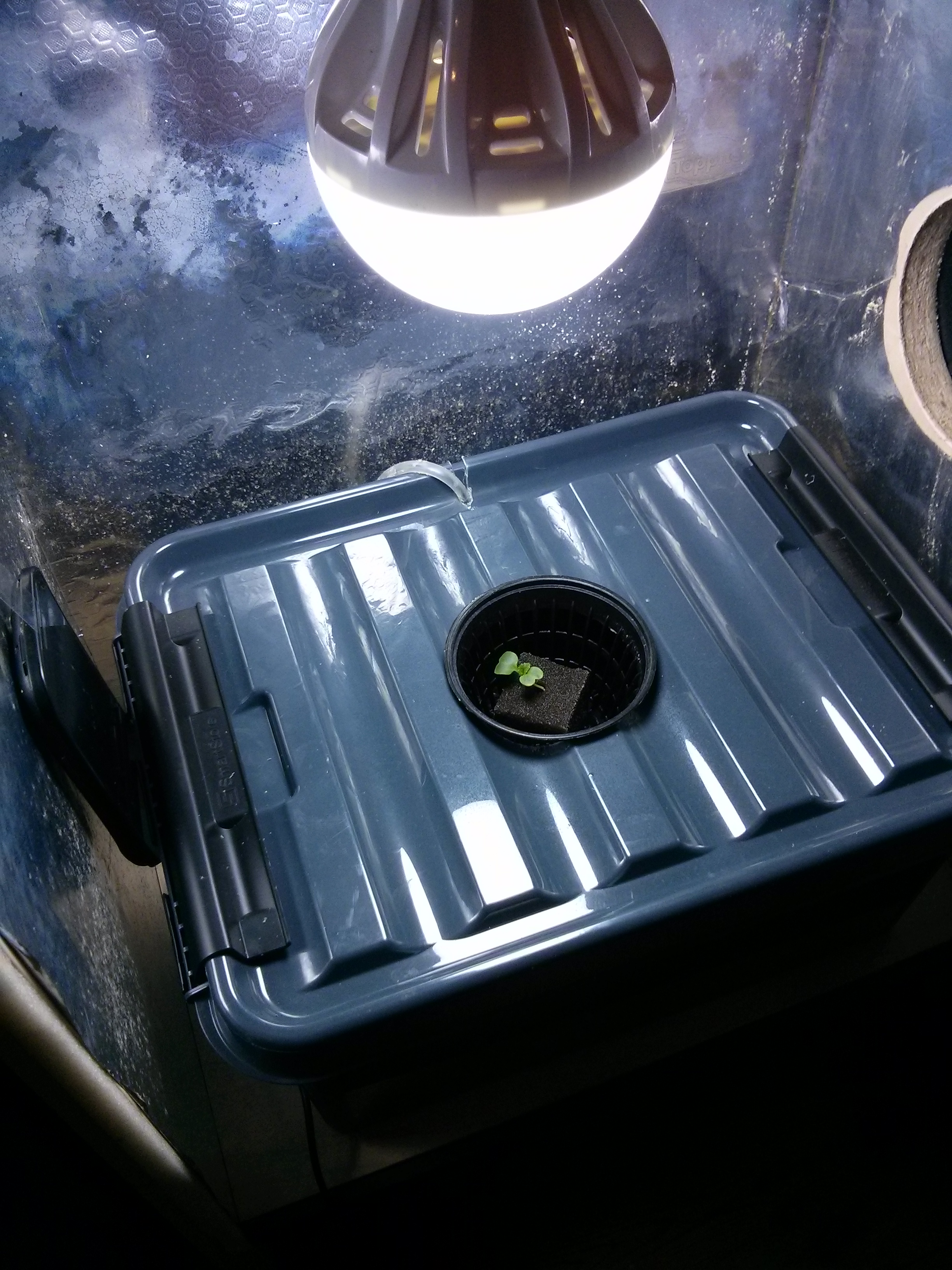

Nei, så lenge jeg ikke har dedikert rom til hydroponics, skal alt vokse gjemt i et normalt møbel. Stikk motsatt av dgolan :wee:

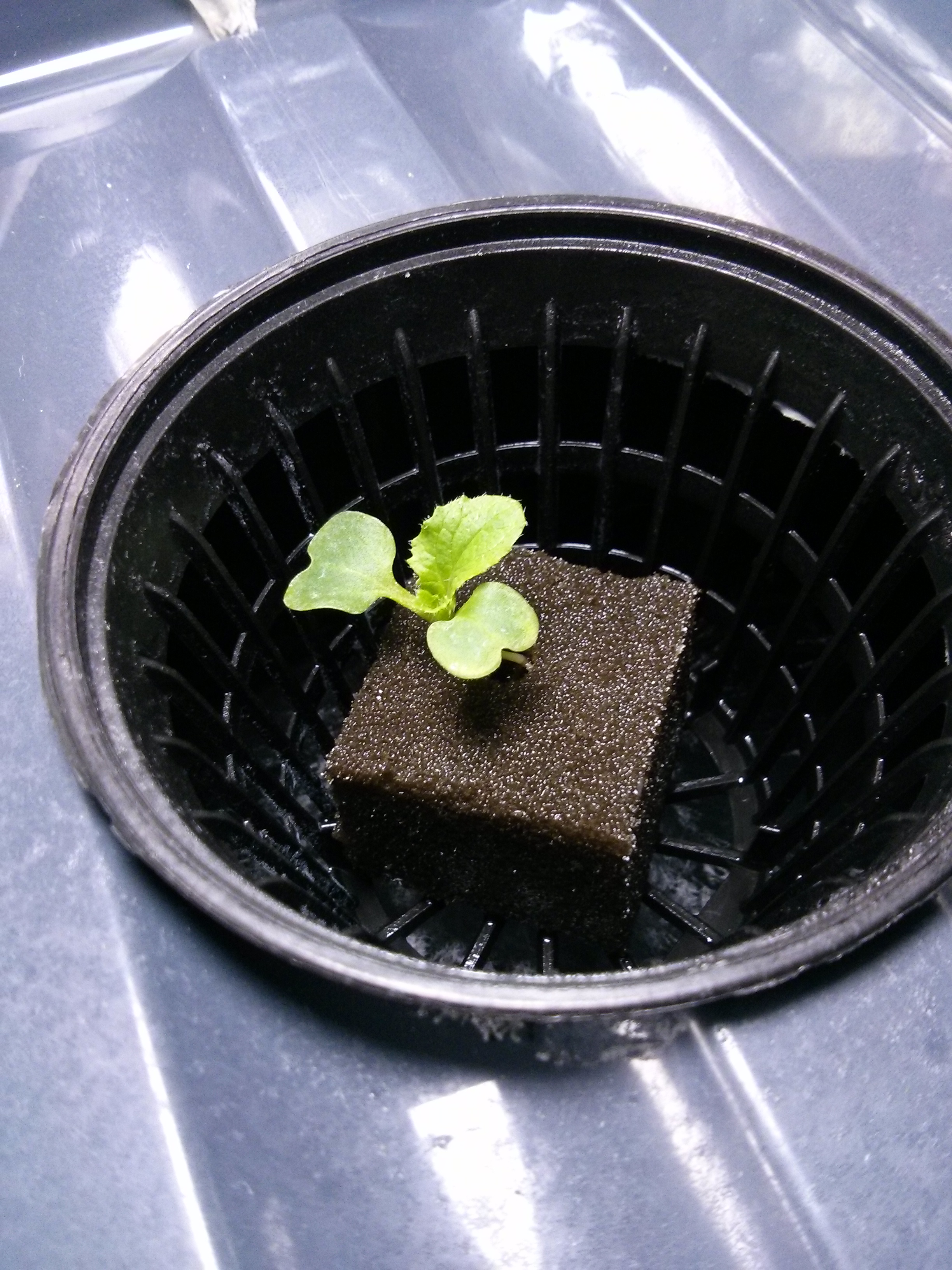

I går, ca to uker etter såing av frø, valgte jeg spiren som skal få gro videre i kassa.
Til venstre ser dere også den fastteipede Nexus S'en som tar bilde hver time  :dremel:

Idag bestemte jeg meg for å bygge om "hagen" som jeg har planlagt en stund.
Tok noen bilder for å vise resultatet ! Bilde 1  Bilde 2 Bilde 3
Dette er er en standard kasse på clas, hadde noen lokk fra tidligere build som passer perfekt til kassen (lokkene er fra mindre versjon av kassen). Dette gjør at jeg får 2 ulike deler slik at jeg kan ta av den ene for å f.eks fylle vann.  Under lokkene har jeg tatt ca 5 mm med styrofom for å gjøre det litt mer lydtett.  I det ene lokket som nå er i bruk har jeg borret 6 hull. 3 av disse passer til skriver som holder plantene og 3 av disse passer til små nettingpotter. Planter som f.eks basilikum og regano (planter som har mye produkt pr plante)kan vokse i. I pottene skal f.eks persille, kinakål og  muligens vårløk eller lign. dette er planter som jeg vil ha tettere sammen, eller som "ikke" har stilk.
