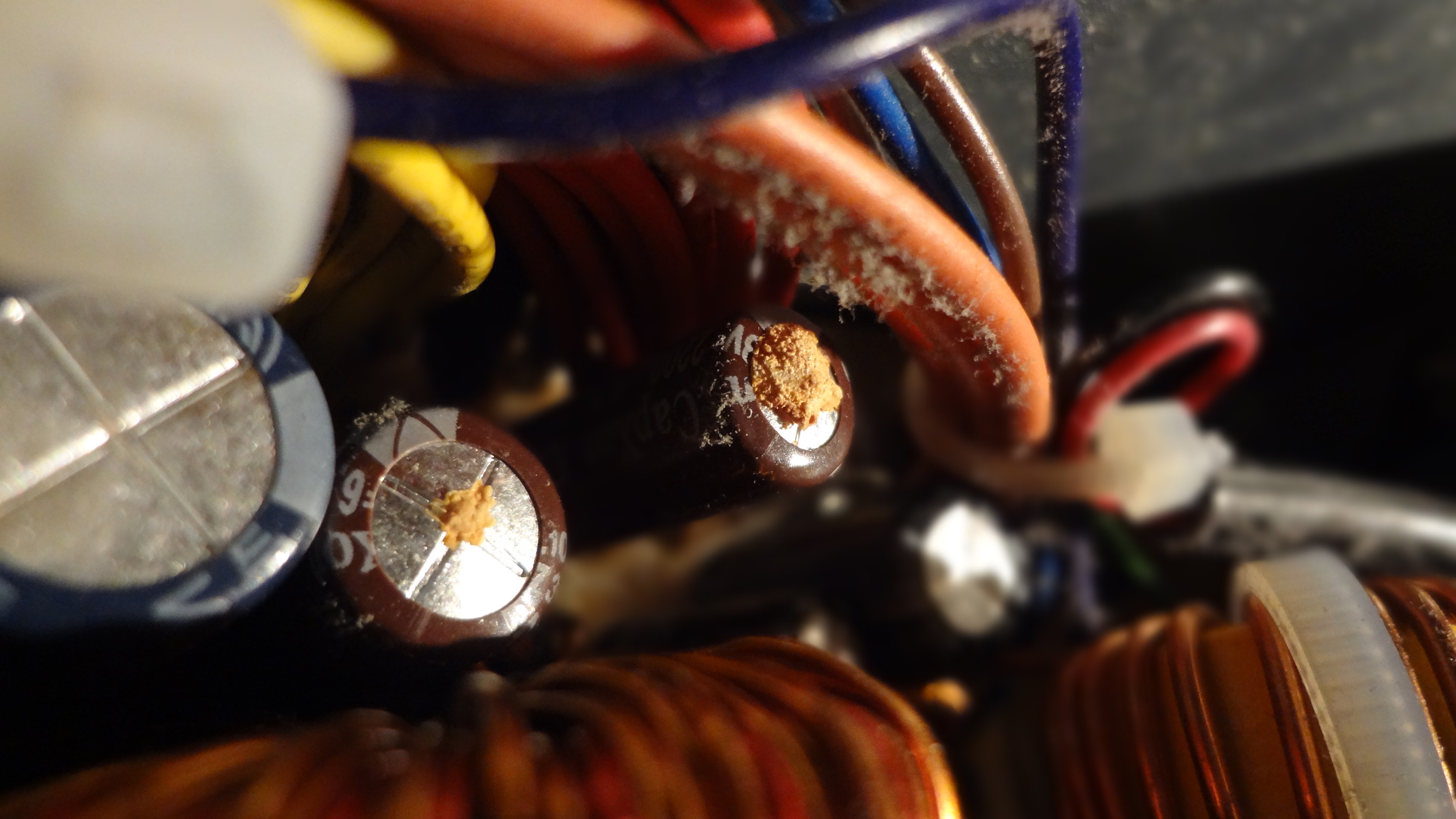

sevs Skrevet 29. november 2014 Skrevet 29. november 2014 (endret) Delta fra 2007. Endret 30. november 2014 av sevs
sveibuen Skrevet 30. november 2014 Forfatter Skrevet 30. november 2014 uff, så ikke bra ut det der :O
Andrull Skrevet 30. november 2014 Skrevet 30. november 2014 Hvilket merke/rating er det på kondisene?
Malvado Skrevet 30. november 2014 Skrevet 30. november 2014 Har sett verre... Den gugga som kommer ut der kan jo være litt av fyllmassen og trenger ikke å ha noe å si for stabiliteten til PSU'en , men når det er sagt er ikke dette noe som jeg selv hadde godkjent
Andrull Skrevet 30. november 2014 Skrevet 30. november 2014 (endret) Nei, ikke helt enig. Det vil kunne påvirke ganske mye. Er nok ikke noe fyllmasse det der, og elektrolyten har en svært viktig rolle for å gi de verdiene kondensatorene er spesifisert til. Og når det lekker ut og fordamper, så vil det gå kraftig utover kapasitansen og andre egenskaper. Og det faktum at de har "eksplodert" betyr jo at de slet i utgangspunktet, som nå er ENDA verre. Har hatt mindre ille tillfeller som har gitt kritisk dårlig filtrering. (gått fra ca. 50 mV ripple til ca 0.6V på 5V railen) Trenger ikke bare bety ustabil PC, men vil slite på resten av komponentene. Endret 30. november 2014 av Andrull 1
Malvado Skrevet 1. desember 2014 Skrevet 1. desember 2014 Andrull : I utgangspunktet er vi trolig ikke uenige , men ikke alle Caps som lekker trenger å ha mistet funksjonalitet , dette kan måles med de riktige måleapparatene , men når jeg selv oppdager noe sånt må enten Psu'en byttes eller man bør erstatte Caps. Nå er det sånn at en Caps kan slutte helt å virke (Catastrophic Failure) eller degraderes over tid , spesielle faktorer som påvirker dette er : Kilde 1. High Voltage conditions: The capacitance decreases and ESR increases. 2. Transients: The leakage current can be high and an internal short-circuits can occur. 3. Reverse Bias: The leakage current becomes high with loss of capacitance and increase in ESR. 4. Strong Vibrations: These can cause internal short circuits, capacitance losses, high leakage currents, increase in ESR and open circuits. 5. High Ripple current: These cause internal heating, increasing the core temperature which results in gradual aging of the capacitor. Men ja, det er svært tydelig at dårlige / lav kvalitets Caps ofte er primærproblemet i mange strømforsyninger etterfulgt av elendig byggekvalitet og ymse feil... 1
sveibuen Skrevet 1. desember 2014 Forfatter Skrevet 1. desember 2014 Skal du lodde på nye "Caps" ? Prøve deg fram? Overdimensjonerte feks ? Som passer?

sevs Skrevet 2. desember 2014 Skrevet 2. desember 2014 (endret) Skal du lodde på nye "Caps" ? Prøve deg fram? Overdimensjonerte feks ? Som passer? Hvilket merke/rating er det på kondisene? CapXon... Skal få bytta dem en eller annen gang, men PSUen fungerer greit selv om den har en intens coil whine. Hva er verst/best av å bytte de ut med nye med høyere spenning, eller større kapasitet/kapasitans? Har lest litt forskjellig på diverse fora og blitt usikker. Endret 2. desember 2014 av sevs
