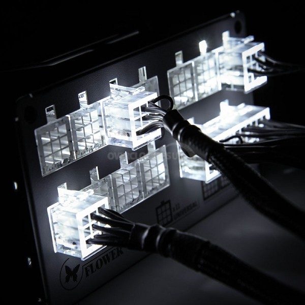

Dette ser unektelig litt spennende ut dersom man er opptatt av modding (noe jeg IKKE er særlig opptatt av):

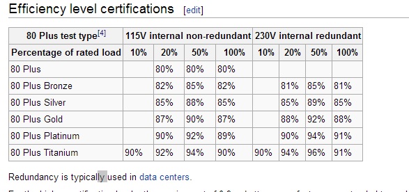

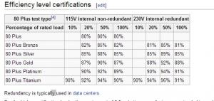

Edit: Tabellen fukka seg, se selv her: http://en.wikipedia.org/wiki/80_Plus
Altså legger den inn en krav om minst 90 % på 10% last (aldri vært noen krav før ved så lav last), 2% høyere effektivitet på 20% og 50% last, og 1% (eller 0% for 230v redunante) mer på 100 % last.
Det er jo altså raskt en 25-30 % høyere effektivitet generelt sett.
Jeg kan huske å ha lest at det er relativt mye penger å spare på en Platinum-modell over en Gold-PSU, dersom denne står på 24/7. Da vil vel forskjellen opp til Titanium også betale seg over en 2-3 år ved slik bruk.
Tja det blir jo fort noen da ja. :-)
Ptosentvis er nok forskjellen like stor som gold vs platinum, men effektmessig så begynner det å bli lite ekstra å tjene. Men litt er det selvsagt.
Husk dog at klassifiseringen bare er et minstekrav. En veldig effektiv platinum PSU kan være tilnærmet like bra som en mindre effektiv titanium PSU. Det kan hende den mister klassifiseringen på noe bagatellmessig som ikke har noe å si for din bruk. Ellers er det de produsenter som pririterer å kunne oppgi høyere effekt kontra høyere effektivitet. (Det ekstra effektnivået gjør at den mister klassifiseringen)
Beste er nok like greit å sjekke tester eller grafer som viser den faktiske effektgraden.
Endret av Andrull
