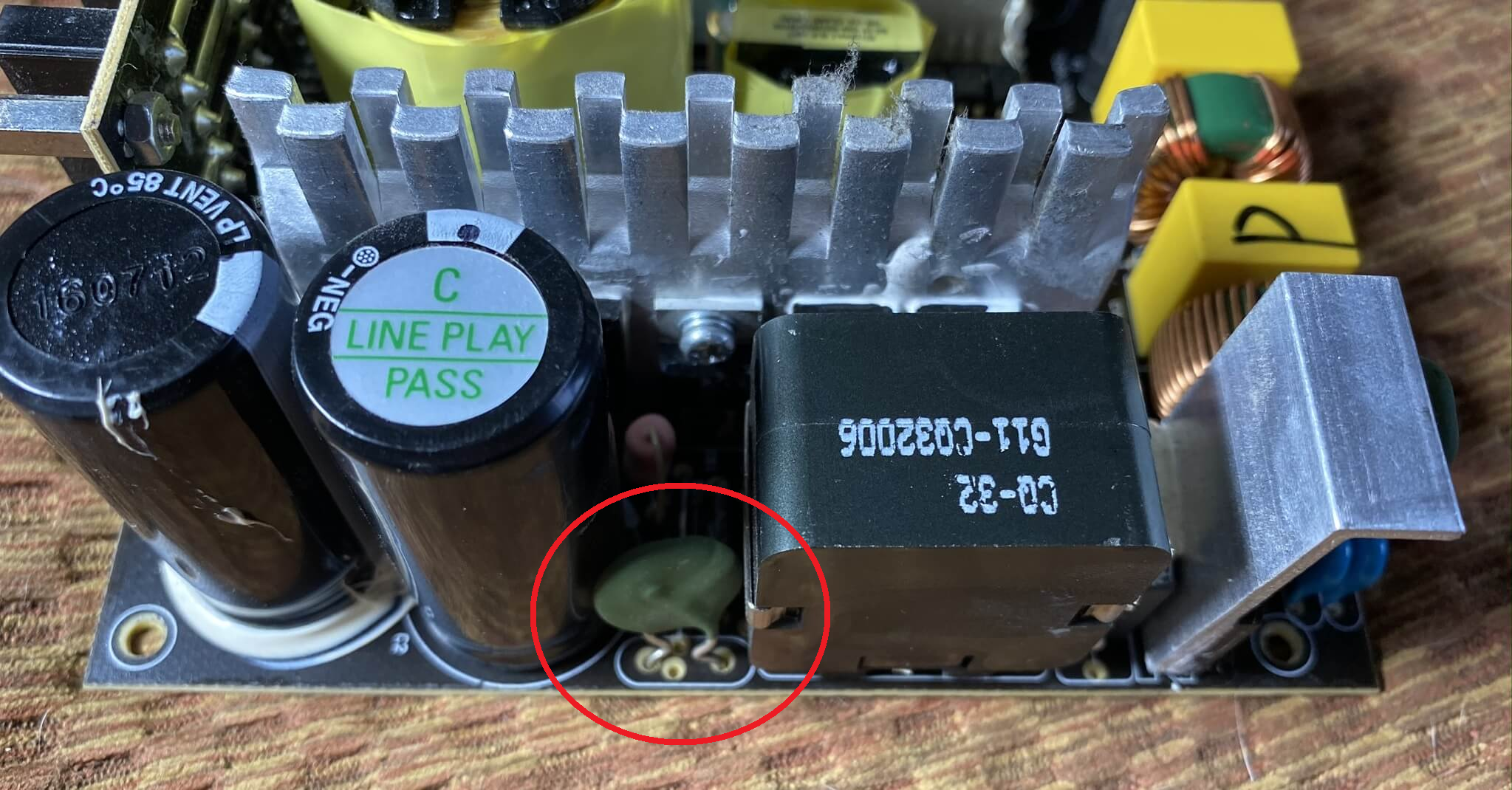

Hjalp en kompis med å feilsøke pc som plutselig tok sikringen. Han kom borti pc-en med foten da det skjedde. Det var en low-mid end Corsair 750W som tok kvelden, en komponent lik den jeg har ringet rundt hadde eksplodert. Min eneste teori er at strømkabelen inn til PSU fikk dårlig kontakt da den ble flyttet på, som lagde en lysbue/gnister og ustabil strøm. Ser ut som det skjedde på 230V siden, ikke 12 eller de andre lave spenningene.
Testet selvfølgelig pc-en hjemme hos meg, startet med å teste PSU uten noe tilkoblet. Og før jeg rakk å jumpstarte PSU så tok den sikringen igjen.
Ca 5 år gammel, komponentene trenger ca 400W maks. Byttet ut med en lite brukt 600W jeg hadde liggende.
Tanker om hva som skjedde, eventuelt hva denne komponenten som eksploderte har som funksjon?
