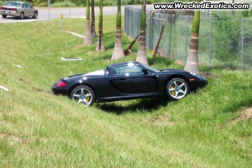

Faen at de kom uskadet ifra.. De skulle vært skutt på stedet for å ødelegge en skikkelig ferrari.. Som jeg skrev tidligere så kunne de heller ha smadret en 458 italia, for de tar fyr uansett..
Æsj, sportsbiler er da laget for tussekjøring. At de ender i grøfta i blant er da ikke annet enn man skulle forvente. Tristere at de støver ned på et museum.
Apropos
Jeg leste et sted at en ganske formidabel andel av de Porsche Carrera GT som er produsert, er vraket. Noen som husker tallene?
Endret av Isbilen
Ok er det ikke, men biler er bruksgjenstander, og når man bruker en bil kan det ende i grøfta.
Tror jeg bare svarer nøyaktig det hvis jeg en gang skulle fyke av veien. :p
