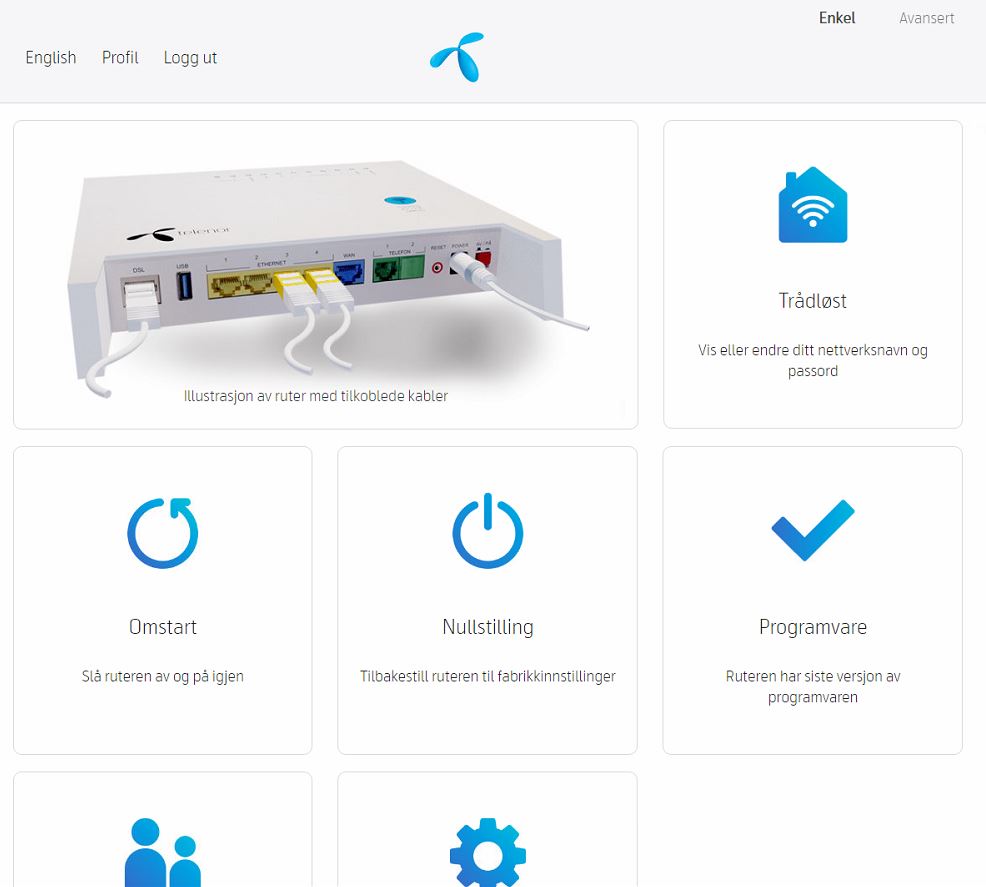

Mr_Sunde Skrevet 8. november 2017 Skrevet 8. november 2017 (endret) Tok en reset og fikk opp det gamle innloggingsbildet. Trykket på logg inn og fikk opp dette: Dette er et bedriftsabo, mulig det er derfor det er slik, men det er like før denne boksen blir bridget og jeg setter opp en ny router. Når en er innlogget ser det slik ut: Endret 8. november 2017 av Mr_Sunde

Mr_Sunde Skrevet 8. november 2017 Skrevet 8. november 2017 Har Telenor Bedrift(DSL) Kontaktet kundeservice, men det var lite kunnskap der. Hadde fått med seg at det var noe nytt, men var usikre på hva det innebar. Får kontakte de om en stund for å se om kunnskapsnivået har økt litt. Fikk i allefall vite at ekstern pålogging ikke går lenger.

Hårek Skrevet 14. november 2017 Skrevet 14. november 2017 Fikk respons fra Telenor, men naturligvis svarer de ikke på det jeg spurte om. "I forbindelse med en sikkerhetsoppdatering har Telenor oppgradert firmware på alle ruterne. Den eneste konsekvensen for deg er nytt design, og at du blir rutet til en sentralisert web. "
DJViking Skrevet 14. november 2017 Skrevet 14. november 2017 (endret) Nå har det skjedd hos meg også Man må visstnok være på Internett nå for å kunne logge seg inn på ruteren. RuteradministrasjonPassord finner du på lappen under ruteren etter teksten WPA2, og består av 13 små bokstaver. Hvis du har endret passordet ditt tidligere kan du tilbakestille dette ved å trykke inn reset-knappen på baksiden av ruteren. Will retry shortly.. Vent..Henter programvareversjon... Det står den og henger. Kommer meg ikke videre. Vurderer om jeg kanskje bare skal kjøpe meg en ny trådløs ruter som jeg bestemmer over selv. Endret 14. november 2017 av DJViking
