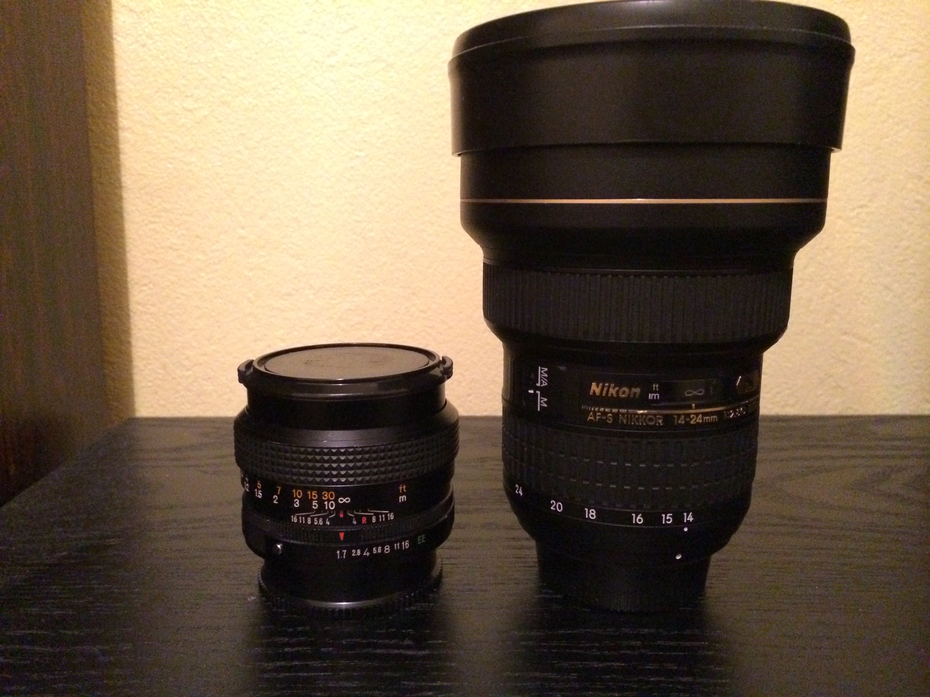

To nye objektiver til mitt kommende a7r :D
Et spørsmål, har bestilt novoflex adapter til nikon objektivet. Bør jeg gå for novoflex astat-nex feste eller holder det med et l-braket til kameraet ?
For den til venstre burde en L-brakett være tilstrekkelig :hm: for den til høyre vil det muligens kunne være en fordel med innfesting i adapteren med tanke på balanse og belastning på objektivfatning.
Har en Metabones Smart Adapter for Canon EF-optikk som har innebygget arca-swiss komaptibelt hurtigfeste (avtagbart) og dette er en veldig fin løsning. Imidlertid begrenser denne bevegelsene til 24mm TS-E slik at jeg må bruke dette nokså tunge objektivet med L-brakett på kameraet, fungerer fint det også.
Da blir det nok innfestning til adapteret, kan snu det sånn at jeg kan ta bilder vertikalt også.
