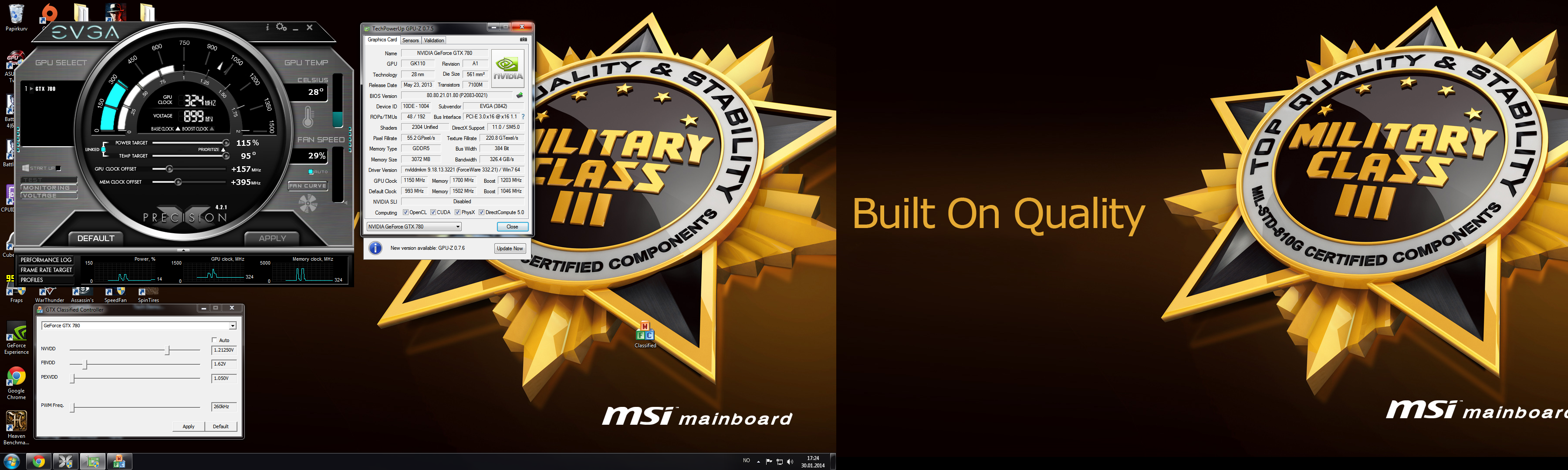

Hva skjer visjeg øker PEXVDD Og PWM freg. i Classy tuner? Selv med spenningen på minnet på 1.65 så vil den ikke klare 500+?
Satan`s Drittkort :(
? Frekvens sjekker du aktivt i monitoren til PrecicionX, som sagt et par ganger.
6,75 GHz?
Med 500+ memory så kjører du 7GHz. (1750MHz reelle). Det er jo ganske bra det. Er ingen skikkelig kjøleribbe på minnebrikkene på luftkjøleren, så om det er temperaturen på brikkene som hodler deg litt igjen, eller for lite spenning, så vil det gå bedre med vannblokk. Jeg og Nizzen kjører på rundt 1,72V ved benching, og det gikk en del bedre for min del. Hvorvidt man bør gjøre det med luft er jeg ikke sikker på.
Ser ingen grunn til at du i det hele tatt skal være misfornøyd med minneoverklokken.
6,75 GHz?
Den klarer ikke 500+ :p Men vet ikke hvorfor den kræsjer så fort? Selv med Spenningen på 1.35 så vil den ikke oppnå 300+ på core? er det mye? Kjører 1150/1700 Hadde håpet på å kjøre på 1200mhz core, Men den booster seg opp til 8#mhz, Kan det være mulig at øav Asic påvirker minne? hvis jeg tar en bios med deaktivert Gpu boost 2.0 tror du da at den vil klare 1200 lettere? :)
Dobbelklikk på de grafene. Da får du opp en skikkelig monitor. Ta musepeker over grafen og les av frekvensen.
Med boost er alt håpløst. Bare å glemme å få til noe stabilt og logisk med en funksjon som skyter i øst og vest, og som egentlig styrer showet.
Hos meg var +150 over 1300 MHz med boost.
Det er også viktig å holde øye med grafen som viser TDP (effekt) Når den over maks TDP du har satt så vil kortet nedklokkes.
Men først og fremst så må du flashe bios. Å kjøre på med 1,35V slik du har det nå er ingen vits.
Vi/du må også se på temperaturen. Går den for høyt så vil kortet klokke seg ned.
Senk spenningen litt, mål temp, TDP (Prosent), og frekvensen.
Du er fortsatt noob i OC og kan ikke forvente at du klarer å nå toppen med en gang. Selv klarte jeg ikke mer enn +97 på core og +330 på minne de første gangene/timene før jeg skjønte hvordan skjermkortet var.
Kreves mye analysering og gjefne en del forståelse, så kan være knotete i atarten.
Å ta en bachelorgrad i elektronikk skadervikke det heller. ^^
Har Hynix :)
Hvor handlet du?
På komplett pga pick up point krsand, angrer på det :p Men Men, Orker ikke å sende det tilbake + vente 1 måned på å få pengene inn på konto :I
Uansett, Jeg oppdaterte Gpu-z og da står det Hynix igjen ;) Tempen er fin den, etter en bench i Valley (hvis den klarer en bench da) så er den på ca 65grader med custom fan profile :)
