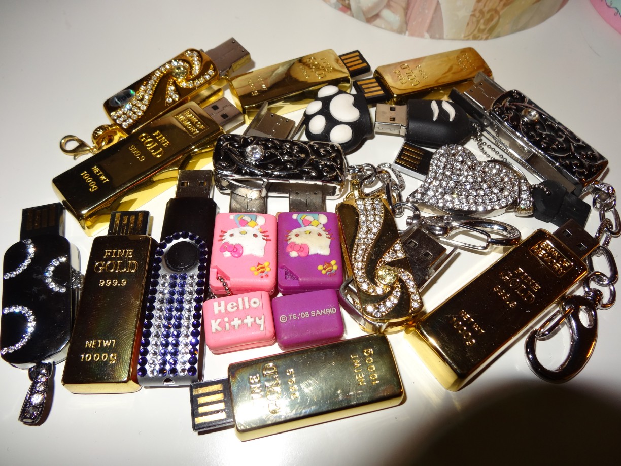

Bit44 Skrevet 10. april 2013 Skrevet 10. april 2013 Når overføringen av filer er avsluttet, napper jeg USB pinnen ut! Her er et lite utvalg av "huskekjepper" jeg ofte bruker. For store filer bruker jeg andre...
