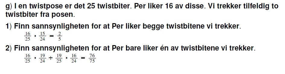

I en twist pose er det 25 twistbiter. Per liker 16 av disse vi trekker to tilfeldige twistbiter.
Hva er sannsynligheten for at Per trekker minst 1 bit han liker?

trur du har gjort feil
P(liker en)= (16/25)*(9/24)*2=0,48=P(1)
P(liker begge) (16/25)*(15/24)=0,4=P(2)
P(liker minst en) =0,4+0,48=0,88
fikk samme svar med hypergeometrisk fordeling, men vet ikke hvilket
nivå dette er...
Det er 1T ;)
Fasitten sier at dette er løsningen:
Og jeg tviler sterkt på at dette er det riktige.
nivå dette er...
Det er 1T ;)

[quote}Det er 1T ;)
har du titta skikkelig på fasiten?
P=76/75 > 1
:ohmy:
trur nok svaret stemmer greit, jeg regna på 2 ulike måter, og curado fikk likt svar som meg også..
Er enig med dere begge. Tvilte bare på om fasitten var, riktig, 76/75 deler virket ulogisk for min del.
Ved å sette opp tre diagrammet, kom jeg fremm til 0,88 :)
Vel, unnskyld meg om jeg skal ødelegge dette som går så bra nå:
Sannsynligheten for at han liker bare én, er ikke den samme sannsynligheten som for at han liker minst en. Du presenterte altså oppgaven litt annerledes enn den var.
Da er det sannsynligheten for at du først trekker en du liker, og så en du ikke liker. Pluss sannsynligheten for at du trekker først en du ikke liker, så en du liker. En av disse må være tilfellet.
Vi har da 16/25*9/24 + 9/25*16/24 = 12/25 = 0,48. Eller 48%.
Det fasiten har gjort feil, og fasiten har gjort feil, er at de har skrevet 19 istedenfor 9. Det er 25-16=9 som vedkommende ikke liker. Ikke 19.
