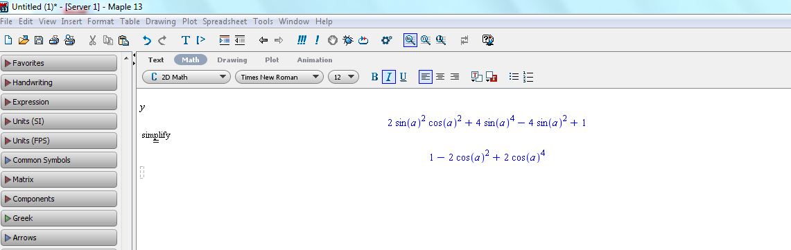

Uansett, MAPLE sammarbeider heller ikke:
Uttrykket skal bli lik 1, men jeg ser det ikke :dontgetit:
Sikkert lett, men er det en feil eller er den kun meg...... ?
Om jeg ikke bommer helt, trenger du kun å kjenne til sin2(a)+cos2=1.
Husk også at sin4(a)=sin2(a)sin2(a), hvor du da kan gjøre om en av sin2(a). Gjelder også for cos2(a).
