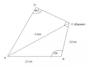

Vi bruker opplysningene på firguren
- Bestem vinkel BCA (stemmer det at den er 43.4331grader?)
- Finn AD (stemmer det at AD er 3.9067 cm?=
-Finn arealet av firkanten ABCD (stemmer det at arealet er 11.5856m^2?)
Virker som om du har gjort alt rett.
