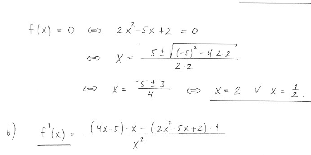

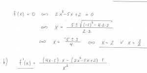

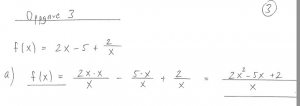

TheNarsissist Skrevet 11. september 2016 Skrevet 11. september 2016 (endret) Hvorfor gjør man den forandringen her? Endret 11. september 2016 av TheNarsissist
