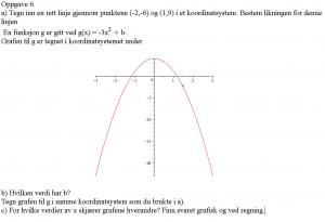

Nebuchadnezzar Skrevet 7. oktober 2008 Skrevet 7. oktober 2008 Sigh, jeg liker ikke og si det men jeg føler meg som en idiot. Kjønner ikke bæret, læreren vår har ikke forklart oss en døyt om maple og nå sitter jeg her fortvilet over innlevering i morgen. Jeg hater og spørre etter hjelp, tusen takk til all hjelp motatt tidligere. A har jeg endelig - Takket være personer her inne med gudbenådede gaver i maple - klart og løse. g(x) = -3x^(2)+b På tegningen er altså x = 1,5 Dette gir at b = 8,2500... med g mener man da graf eller som i g ukjent ? Uten g blir det x = -3x^2 + b 1,5 = -3*1,5^2 + b 1,5 = - 6,75 + b 8,2500... = b Skal jeg nå prøve og sette inn den imponerende funksjonen funksjonen til TwinMOS > with(CurveFitting);> punkter := [[-2,6],[1,9]]; > f := LeastSquares(punkter,x); > plot(f(x),x=-10..10); noe alla... with(CurveFitting); > punkter := ([[-2,6],[1,9]]),(([[-3*2^2,8,25,[-3*3^2,8,25]]); > f := LeastSquares(punkter,x); > plot(f(x),x=-10..10); Men da forandrer jo b seg når x forandrer seg, hjelp sier nå jeg. Forstår ikke bæret, men har jo lyst og lære dette. Takk til alle som vil prøve å hjelpe meg med b og c
Awesome X Skrevet 7. oktober 2008 Skrevet 7. oktober 2008 *snip* I del 1 finner du likningen ved å bruke formelene: a = (y2 - y1) / (x2 - x1) y - y1 = a(x - x1) Sett inn og løs ut for y og du har den første funksjonen. For å finne skjæringspunktene i oppgave B setter du ganske enkelt funksjonen du fant i del 1 lik funksjonen gitt i del 2. Setter du så dette andregradsuttrykket lik null og løser ut med hensyn på x, har du x-koordinatet for skjøringspunktet. For å finne y-koordinatet setter du x-verdiene inn i funksjonen fra del 1 og du har svart.
Xell Skrevet 7. oktober 2008 Skrevet 7. oktober 2008 (endret) Regner med at du bare skal lese av b. Altså for x = 0. b= 4 Nå kan jeg fortsatt i maple syntaks annet enn det jeg leser her og kan google meg frem til. Har heller ikke Maple så får ikke testet, men skal gjøre mitt beste med å komme med et forslag. start med det du hadde fra første delen. Den løser f(x)=a*x+b. Del 2 skal løse g(x)=-3x2+b , men du må huske at dette er generelle formler og at b bare represneterer en konstant som ikke nødvednigvis er lik i de to likningnene. > with(CurveFitting); > punkter := [[-2,6],[1,9]]; > f := LeastSquares(punkter,x); > g := -3*x2+4 > plot(g,f,x=-10..10) For funskjonen g(x) så pass på å få riktig gangetegn og "opphøyd". x=-10--10 forteller bare att man skal plotte fra x=-10 til x=10, så har kan du sette hva du vil, men velg fornuftige tall slik at grafene kommer fint fram i plottet. svaret på c finnes ved å sette g(x) = 0. Her finnes det sikkert en lur funksjon i Maple som jeg ikke kan. Google and you shal find; > solve(g=0,x) ... tror jeg. Endret 7. oktober 2008 av Xell
