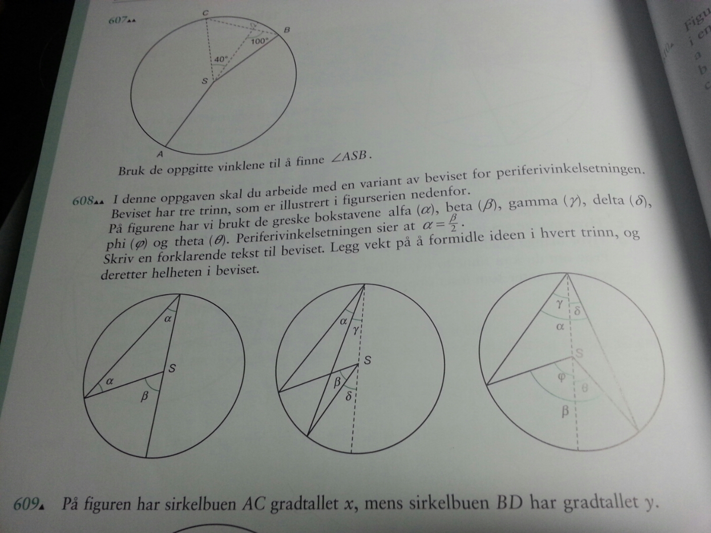

Alex T. Skrevet 20. januar 2013 Skrevet 20. januar 2013 (endret) noen som aner hvordan jeg kan løse denne oppgaven? (608) Endret 20. januar 2013 av alexlt0101

wingeer Skrevet 20. januar 2013 Skrevet 20. januar 2013 noen som aner hvordan jeg kan løse denne oppgaven? (608) Hva slags fag er dette? Og har du lest beviset?
