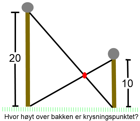

olavrb Skrevet 18. januar 2013 Skrevet 18. januar 2013 Jeg husker denne oppgaven fra 1T. Det handler om formlikhet, , jeg husker svaret, men jeg husker ikke hvordan man kom frem til det. Noen som vet/husker hvordan?
Henrik C Skrevet 18. januar 2013 Skrevet 18. januar 2013 Er ikke avstanden mellom stolpene også gitt? Mener å huske oppgaven sånn, men begynner å bli en del år siden jeg tok 1T.
olavrb Skrevet 18. januar 2013 Skrevet 18. januar 2013 (endret) Er ikke avstanden mellom stolpene også gitt? Mener å huske oppgaven sånn, men begynner å bli en del år siden jeg tok 1T. Nope. Kun høyden på flaggstengene. Punktet vil jo være like høyt uansett hvor langt unna hverandre de står Edit: Jeg fant igjen et gammelt løsningsforslag. Men jeg lar dette stå litt for å se om noen klarer den Endret 18. januar 2013 av o-l-a-v
Janhaa Skrevet 18. januar 2013 Skrevet 18. januar 2013 Jeg husker denne oppgaven fra 1T. Det handler om formlikhet, , jeg husker svaret, men jeg husker ikke hvordankom frem til det. Noen som vet/husker hvordan? http://www.matematik...pic.php?p=94738
olavrb Skrevet 18. januar 2013 Skrevet 18. januar 2013 http://www.matematik...pic.php?p=94738 Alle kan google seg til et svar Men ok, da var mysteriet løst..
Janhaa Skrevet 18. januar 2013 Skrevet 18. januar 2013 Alle kan google seg til et svar Men ok, da var mysteriet løst.. vel, nå var ikke bare svaret der da...oppgava var løst på 2 ulike måter av 2 personer (bl a meg) 2
