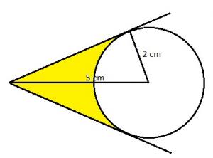

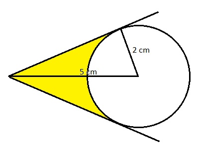

Zeph Skrevet 19. september 2012 Skrevet 19. september 2012 Eg står nok ein gong fast her. Finn arealet av det gule området på figuren. Fasit = 4,53 cm² Trekanten er rettvinklet. Da kan du bruke Pytagoras' setning for å finne hva grunnlinja er (linjestykket som tangerer sirkelen.) Da har du alt du trenger for å finnea arealet av den. Når det gjelder arealet av sektoren må du finne hvor stor vinkel som spenner over buen. Hint: se på en av trekantene. Du kjenner alle sidene, og trekanten er rettvinklet. Da kan du finne halvparten av sektorens vinkel. Eg kom fram til 4,43 etter å ha brukt tre forskjellige likningar, fjerdegradsuttrykk og greier. Det er tydelegvis ein lettare måte å finne ut av dette på. Den forrige teikninga var litt dårleg. Problemet her er at det ikkje er ein rettvinkla trekant rett opp frå sirkelen. Då får du eit lite område med ukjent størrelse. Nokon som har lyst å få meg i gang?
the_last_nick_left Skrevet 19. september 2012 Skrevet 19. september 2012 (endret) I første oppgave anbefaler jeg å gå trinnvis frem. Sett opp hva som er u, u', v og v' og så er det "bare" og sette inn i formelen. Da blir det lettere for deg å se hva du har gjort og finne eventuelle feil. I oppgave to må du passe på å få med deg alle "kjernene" dine.. Zeph: Er du sikker på at den "øverste" vinkelen ikke er rett? Er ikke det øverste vinkelbeinet en tangent til sirkelen? Endret 19. september 2012 av the_last_nick_left
wingeer Skrevet 19. september 2012 Skrevet 19. september 2012 (endret) Eg står nok ein gong fast her. Finn arealet av det gule området på figuren. Fasit = 4,53 cm² Trekanten er rettvinklet. Da kan du bruke Pytagoras' setning for å finne hva grunnlinja er (linjestykket som tangerer sirkelen.) Da har du alt du trenger for å finnea arealet av den. Når det gjelder arealet av sektoren må du finne hvor stor vinkel som spenner over buen. Hint: se på en av trekantene. Du kjenner alle sidene, og trekanten er rettvinklet. Da kan du finne halvparten av sektorens vinkel. Eg kom fram til 4,43 etter å ha brukt tre forskjellige likningar, fjerdegradsuttrykk og greier. Det er tydelegvis ein lettare måte å finne ut av dette på. Den forrige teikninga var litt dårleg. Problemet her er at det ikkje er ein rettvinkla trekant rett opp frå sirkelen. Då får du eit lite område med ukjent størrelse. Nokon som har lyst å få meg i gang? Del opp tegning i to. Arealet vil være det dobbelte av den "øverste". Vi ser at den øverste trekanten er rettvinklet (den tangerer sirkelen, enhver linje som tangerer sirkelen er perpendikulær til radien). I.e. gjelder både pytagoras og cosinus og alt godt. Vi finner den ukjente lengden ved pytagoras: . Vi finner så sektorvinkelen C ved cosinus: Arealet av sektoren er da: Som gir at det ønskede arealet A er: Endret 19. september 2012 av wingeer
Zeph Skrevet 19. september 2012 Skrevet 19. september 2012 Zeph: Er du sikker på at den "øverste" vinkelen ikke er rett? Er ikke det øverste vinkelbeinet en tangent til sirkelen? Ahhhh.... Eg leitte etter ein rett vinkel, men var tydelegvis blind. Den er 90 grader, men er det mogleg å bevise, eller må eg rett og slett skrive i oppgåva at eg målte vinkelen og fant at den var 90 grader? Det er jo ikkje merka på teikninga at vinkelen er 90 grader. Når eg veit at den er 90 grader så blir det grei skuring. 1: Finn manglande katet i vinkelen og areal av trekanten. 2: Finn vinkelen i trekanten med kortside. 3: Finn areal av sektoren (A = k*pi*r²) (k = grader/460) 4: Areal av trekant*2 - Areal av sektor*2
the_last_nick_left Skrevet 19. september 2012 Skrevet 19. september 2012 Da var du i mål. Som wingeer sier, øverste vinkelbeinet tangerer sirkelen og en tangent står vinkelrett på radien.
Zeph Skrevet 19. september 2012 Skrevet 19. september 2012 Del opp tegning i to. Arealet vil være det dobbelte av den "øverste". Vi ser at den øverste trekanten er rettvinklet (den tangerer sirkelen, enhver linje som tangerer sirkelen er perpendikulær til radien). I.e. gjelder både pytagoras og cosinus og alt godt. Der har du den ja. Då har eg kontroll på heile oppgåva. Tusen takk!
