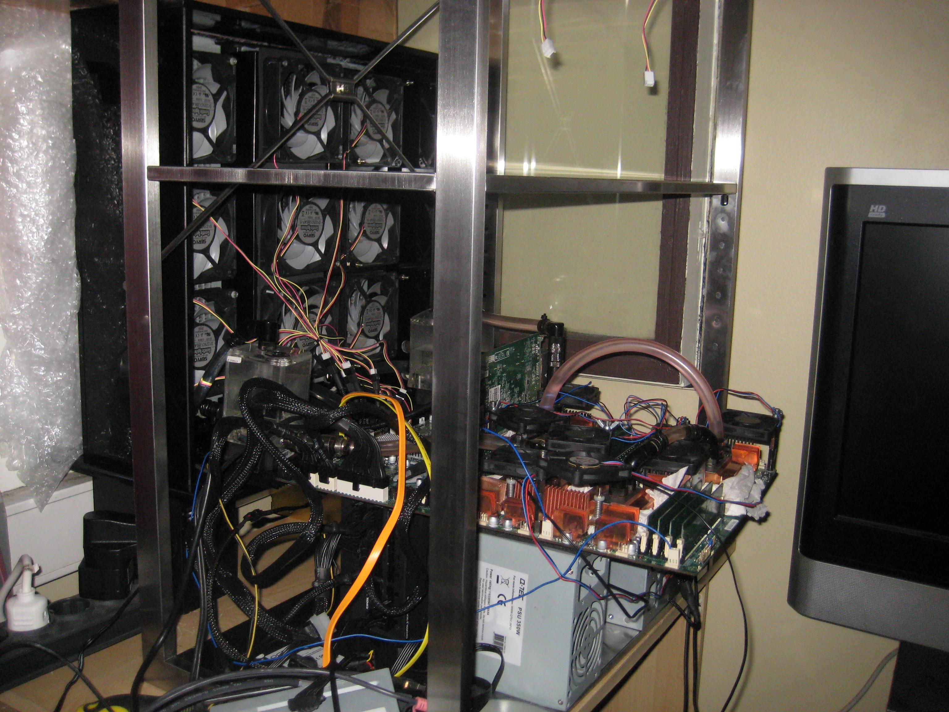

knopflerbruce Skrevet 20. februar 2013 Skrevet 20. februar 2013 Går også an å gjøre det slik: http://hwbot.org/sub...276_59sec_796ms 1

GullLars Skrevet 23. februar 2013 Skrevet 23. februar 2013 knopflerbruce's metode er genial da. 9x120mm radiatorplass (ser det ut som) koblet på et 4-socket server-hovedkort med overklokkede CPUer. Med radiatorne som drar inn luft utenfra for å kjøle 1200-1400W blir lufta som kommer inn i rommet gjennom radiatoren sannsynligvis rundt 18-25C avhengig av utetemperatur og viftehastighet, og resultatet er >500K PPD i F@H og fin romtemperatur. Om sommeren er det bare å snu viftene på radiatoren, og muligens klokke ned et par hakk om overopphetning blir et problem
knopflerbruce Skrevet 24. februar 2013 Skrevet 24. februar 2013 knopflerbruce's metode er genial da. 9x120mm radiatorplass (ser det ut som) koblet på et 4-socket server-hovedkort med overklokkede CPUer. Med radiatorne som drar inn luft utenfra for å kjøle 1200-1400W blir lufta som kommer inn i rommet gjennom radiatoren sannsynligvis rundt 18-25C avhengig av utetemperatur og viftehastighet, og resultatet er >500K PPD i F@H og fin romtemperatur. Om sommeren er det bare å snu viftene på radiatoren, og muligens klokke ned et par hakk om overopphetning blir et problem Takk takk Snur de når tiden er inne. Blir neppe veldig lenge til, blir nok varmt her inne når vi snakker +10 ute. Da blir det nok 12v og rett ut med varmen.
