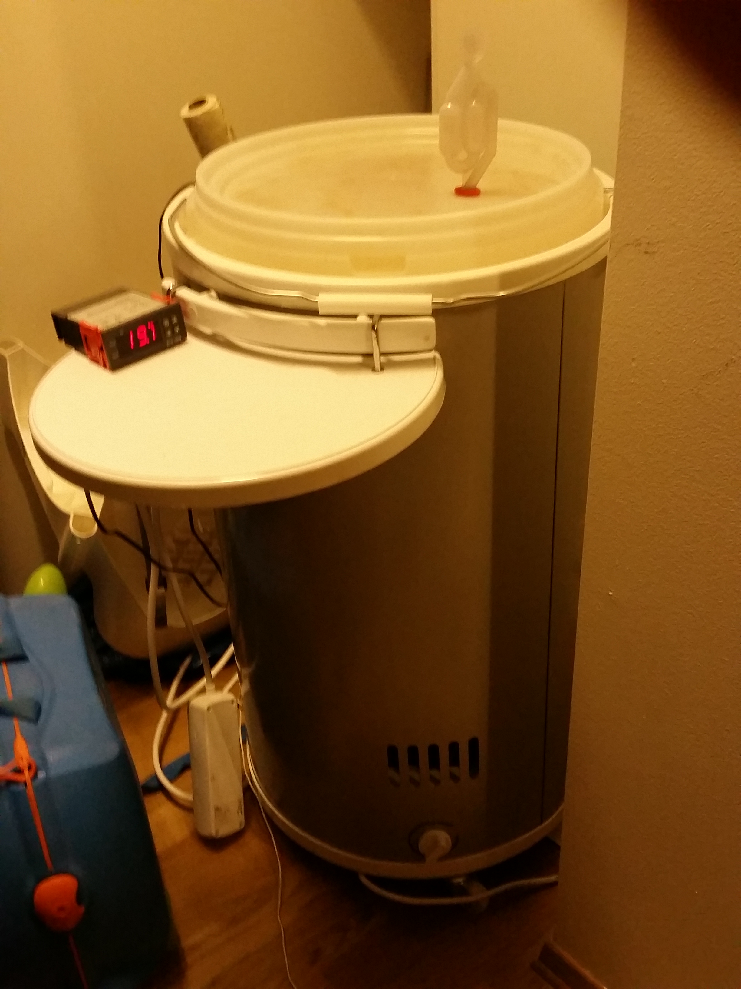

Temptech Party Cooler to the rescue!
Denne har såvidt plass til en 30l-dunk fra europris, og tar ikke noe særlig mer plass enn dunken selv. Koster selvsagt drøyt mye mer enn en fryser på finn, men med tanke på kvadatmeterprisen på den plassen du sparer så er det vinn-vinn:)
K
PS: Hvis du finner et alternativ, pass på at du finner en som bare har "dum" analog styring som kan plugges i en stc1000 e.l., og ikke en med digital styring som må loddes vekk...
Jeg bruker en slik fryser med lokk på toppen som gjæringskammer. Et Speidel 30-liters gjæringskar går akkurat oppi - riktignok blir det ikke plass til gjærlås, men jeg dekker bare til med alufolie. Sammen med en ITC-310T eller STC-1000 (og eventuelt varmekabel, om du har behov for å øke til over romtemperatur), har jeg stålkontroll på temperaturen. Temperatursensoren teipes til utsiden av gjæringskaret og isoleres med bobleplast.
