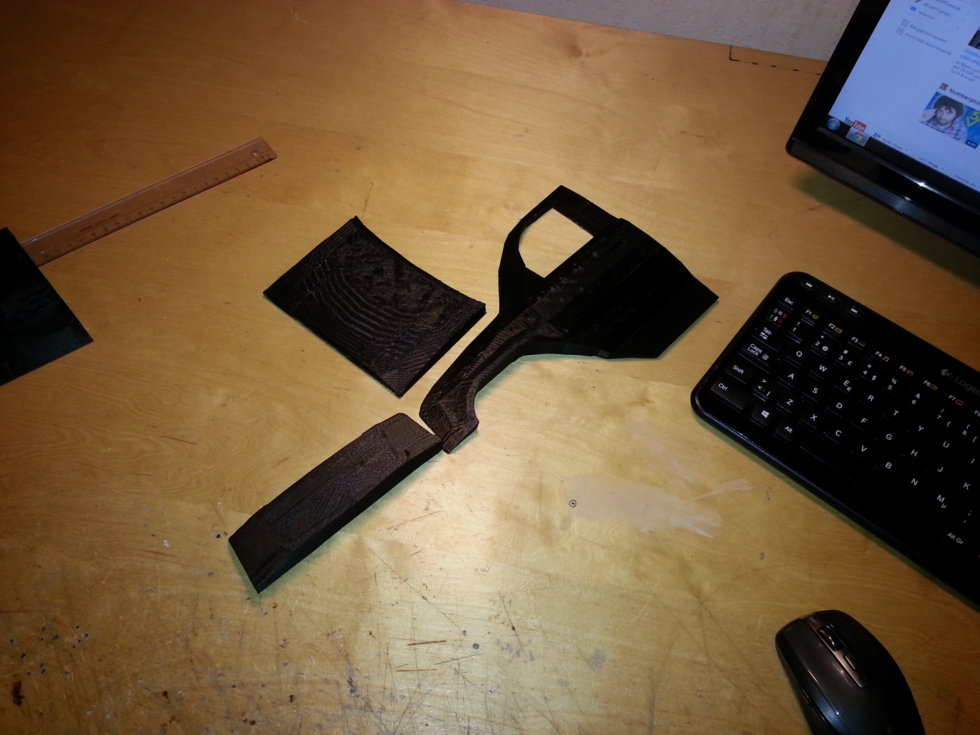

Merko Skrevet 15. februar 2014 Forfatter Skrevet 15. februar 2014 Noen tanker om den dyrere modellen fra samme side? Skikkelig lekre spesifikasjoner, men helt umulig å finne noe informasjon om den. Hadde den bare vært litt billigere, ville jeg nok ha bestilt med en gang. http://www.3dprinter.no/3d-printere/3d-skriver-tmtctw-2-generasjon.html Da ville jeg nok ha kjøpt en av disse istedet: https://www.komplett.no/search?pricegross.omax=29990.0&pricegross.omin=319.0&q=Makerbot+Replicator+2&pricegross.min=19586&pricegross.max=29990 En del mindre byggplatform, men vil tippe at printeren er noe mer solid. Ville faktisk ha kjøpt Rep 2 istedet for 2X da det er mye tull med 2X som har 2 printer hoder. Komplett.no er nok mer seriøse på reklamasjon \ reparasjon vil jeg tippe, da man får 1 års serviceavtale inkludert i prisen. Men husk at det er "forige generasjon" makerbot. Printkvalitet er vel ca det samme uansett Det nærmer seg en bil: 2014-02-15 22.09.27.jpg stilig
