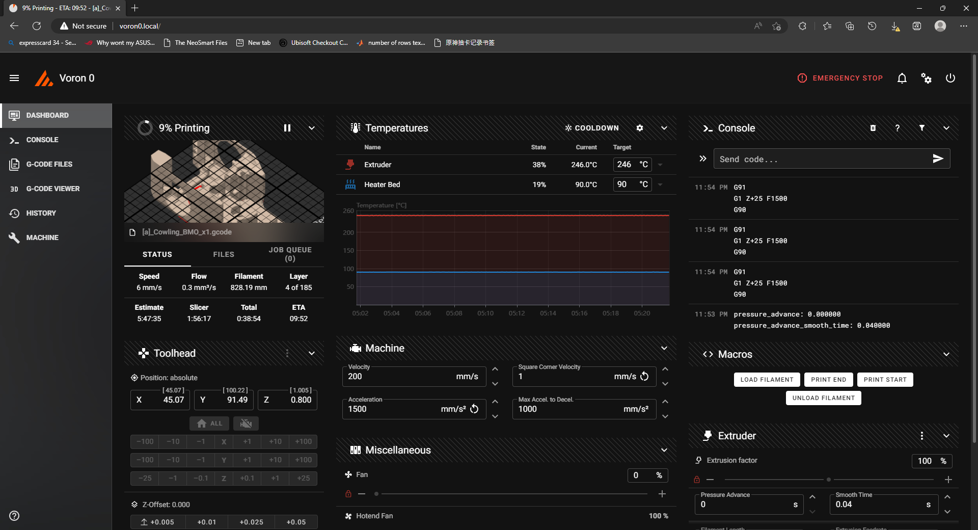

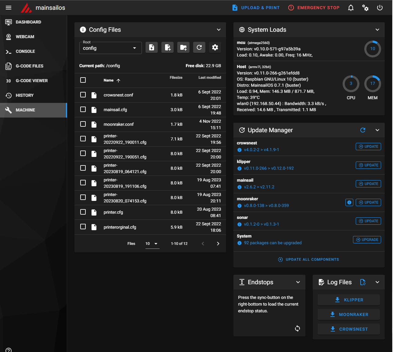

Complexity Skrevet 20. mai 2024 Skrevet 20. mai 2024 2 minutes ago, toreae said: Har ikke prøvd noe annet. Jeg tenkte det lettet overgangen fra Marlin og Octopi. Hva er er bedre med Mainsail? Det blir hyppig oppdatert og er mye raskere og mere moderne i bruk. Er og laget for klipper så slipper å styre ekstra med plugings for at ting skal fungere. Jeg bruker begge deler da jeg må bruke octoprint på en gammel printer som ikke støtter custom firmware og savner hele tiden Mainsail.. Slik ser mainsail ut forresten: Finnes flere andre å velge mellom og. Fluid er vel en annen men aldri prøvd den. 1
