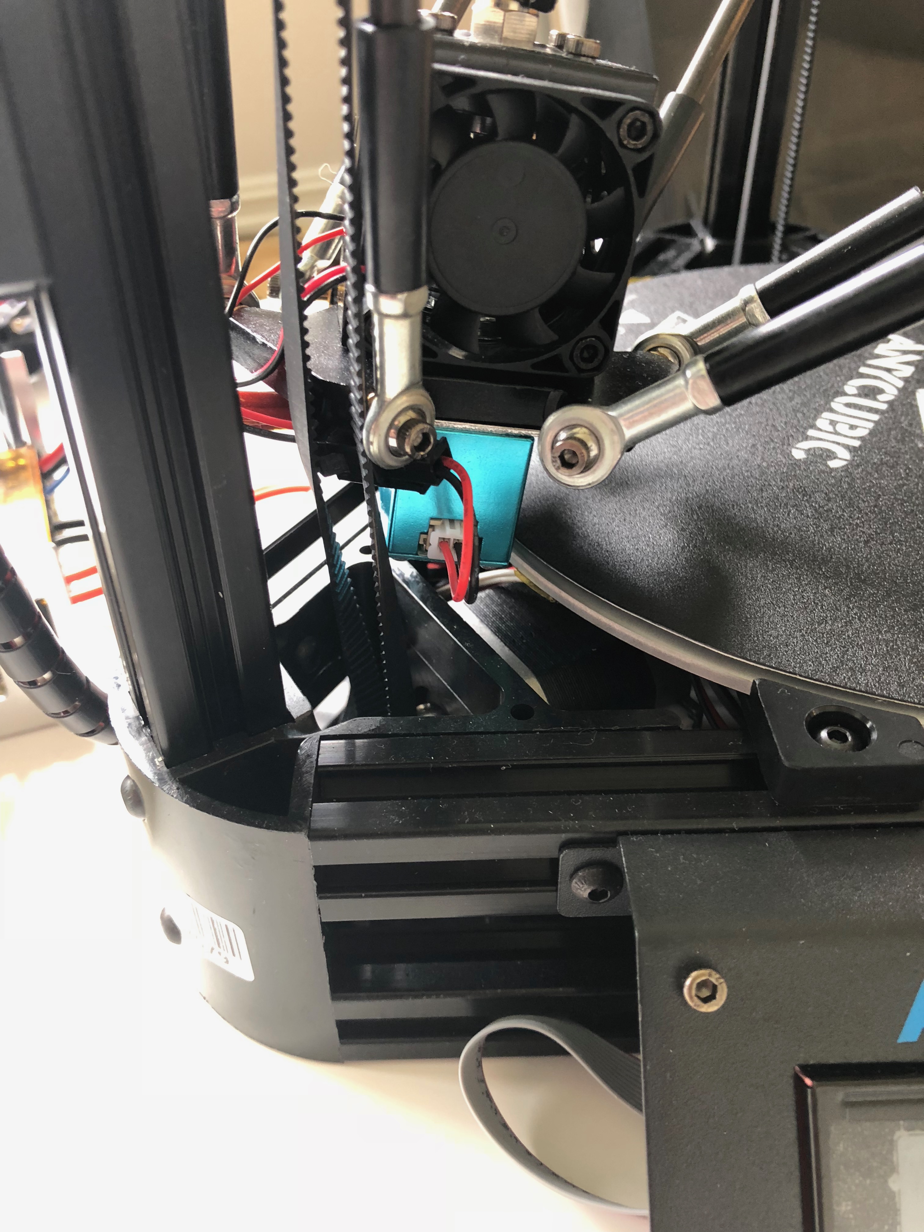

Leif Flo Skrevet 23. juni 2018 Skrevet 23. juni 2018 Liten oppdatering til det jeg spurte om på forrige side. Jeg monterte på den nye strømforsyningen, og overraskende nok startet den opp normalt. Ting fungere bra, frem til jeg startet "Auto Leveling Bed -> Measure Z Pos". Den jobber i 10 sekunder før det kommer en lyd av "tvang". Høres litt ut som en motor som "skurer" eller blir dratt en plass den ikke vil, i løpet av 1-2 sekunder. Deretter fortsetter den i rundt 10 nye sekunder, før den sporer av. Noen tanker eller tips?
Complexity Skrevet 23. juni 2018 Skrevet 23. juni 2018 Mulig du har en stepperdriver som er justert ut av laget? Eller ett tanndrev på en motor som står for tight? Annbefaler at du spør på Facebook gruppen "Anycubic Kossel 3D printers" Mange flinke folk med nye erfaring av disse printerne der.
Mr. A Skrevet 23. juni 2018 Skrevet 23. juni 2018 Hadde samme problemet med min kossel. Hos meg var det en stepper driver som ikke var koblet til skikkelig.

tingo Skrevet 29. juni 2018 Skrevet 29. juni 2018 (endret) Deretter bruker du Spike Lee firmware du finner på Anycubic Kossel facebook siden, eventuelt går over til Klipper firmware som har sine fordeler men litt vanskeligere å sette opp. Hvordan får man tak i den Spike Lee firmware'n hvis man ikke er på Facebook? Finnes det et Github-repo noe sted, eller en siden som har config-fil til vanlig Marlin? Jeg har begynt å bruke min Anycubic Kossel (pulley) litt mer, og den originale firmwaren som er installert er ikke helt god. - en gang "glemte" printeren hvor høy den var og begynte å printe i luften, ca. 2 cm over heatbed (fikset ved å foreta en ny auto-leveling prosedyre) - når man foretar auto-level, så hender det at den nye veriden ikke blir lagret når man trykker "store" (man må alltid gå inn og sjekke etterpå) - printeren glemmer ofte Z-offset på auto-level når den har vært skrudd av - displayet blir ofte korrupt (fikses ved å trykken på meny-knappen) - displayet blir noen ganger blankt (kan ikke fikses ved knappetrykk, man må skru printeren av og på) det er positivt at printeren faktisk lager ganske bra print med PLA når den er rett kalibrert. Endret 29. juni 2018 av tingo
Complexity Skrevet 29. juni 2018 Skrevet 29. juni 2018 (endret) Hvordan får man tak i den Spike Lee firmware'n hvis man ikke er på Facebook? Finnes det et Github-repo noe sted, eller en siden som har config-fil til vanlig Marlin? Jeg har begynt å bruke min Anycubic Kossel (pulley) litt mer, og den originale firmwaren som er installert er ikke helt god. - en gang "glemte" printeren hvor høy den var og begynte å printe i luften, ca. 2 cm over heatbed (fikset ved å foreta en ny auto-leveling prosedyre) - når man foretar auto-level, så hender det at den nye veriden ikke blir lagret når man trykker "store" (man må alltid gå inn og sjekke etterpå) - printeren glemmer ofte Z-offset på auto-level når den har vært skrudd av - displayet blir ofte korrupt (fikses ved å trykken på meny-knappen) - displayet blir noen ganger blankt (kan ikke fikses ved knappetrykk, man må skru printeren av og på) det er positivt at printeren faktisk lager ganske bra print med PLA når den er rett kalibrert. Kan linke deg til spike lee firmware om ønskelig.Du kan nok bruke vanlig Marlin og, men da må du sette deg ned med mer enn en kopp kaffe for å fylle ut all pinne konfigureringen på Trigorilla kortet. Er vel i hovedsak dette Spike Lee har tatt seg tid til å gjøre, og når man manuelt flasher Marlin kan man gå gjennom å slå på/av funksjoner man selv ønsker. Orginal har mye bugs, så vil annbefale deg Spike Lee sin. Fungerte utmerket på min helt til jeg gikk over til Klipper. Klipper er mye enklere å konfigurere da man kan endre på firmware ting "on the fly" uten å flashe hele Marlin på nytt. Men det krever raspberry pi og litt hodekløing. Er og fortsatt tidlig beta så man kan oppleve mye rare bugs, men aldri noe som har ødelagt en print for meg. Endret 29. juni 2018 av Complexity
tingo Skrevet 29. juni 2018 Skrevet 29. juni 2018 Kan linke deg til spike lee firmware om ønskelig. jatakk, det er veldig ønskelig Klipper er nok et stykke inn i fremtiden for meg; det er jo mye annet enn 3D-printing som spiser av tiden min.
Complexity Skrevet 29. juni 2018 Skrevet 29. juni 2018 (endret) jatakk, det er veldig ønskelig Klipper er nok et stykke inn i fremtiden for meg; det er jo mye annet enn 3D-printing som spiser av tiden min. Du har pulley versionen med 200mm bed? og standard stepperdrivere? Isåfall firmware: https://drive.google.com/file/d/1R_E_6n4G8qEfzDwUOxcCCG-kxxhRLyed/view?usp=sharing Manual: https://drive.google.com/file/d/1Mdv2TTqnqGumn_Lm_9BeHIo-vLBaS4Ga/view?usp=sharing Linken til firmware som er i manual er til Linear Plus utgaven som er større, om det er den du ønsker. Den har lengere rods og større bed så er litt anneledes, men ellers er firmware det samme. Endret 29. juni 2018 av Complexity
tingo Skrevet 29. juni 2018 Skrevet 29. juni 2018 (endret) Du har pulley versionen med 200mm bed? og standard stepperdrivere? jepp, det er Kossel Pulley jeg har. Og takk! Oppgraderte, men jeg sliter litt. Ok, jeg har fortsatt den feilen at displayet på printeren blanker ut av og til, og med Marlin 1.1.7 så klarer jeg ikke å få det på plass igjen - må slå av printeren og på igjen. Instruksjonene sier at de er til Marlin 1.1.8, kanskje det er forskjell i Marlin 1.1.7? Får ikke punkt 7 (check if Z=0 is the right height) til å vise null uansett hva jeg setter "Z Offset" til. Kanskje jeg gjør noe feil. Får se på det til uka. Endret 24. november 2018 av Countryman

Complexity Skrevet 29. juni 2018 Skrevet 29. juni 2018 (endret) Oppgraderte, men jeg sliter litt. Ok, jeg har fortsatt den feilen at displayet på printeren blanker ut av og til, og med Marlin 1.1.7 så klarer jeg ikke å få det på plass igjen - må slå av printeren og på igjen. Instruksjonene sier at de er til Marlin 1.1.8, kanskje det er forskjell i Marlin 1.1.7? Får ikke punkt 7 (check if Z=0 is the right height) til å vise null uansett hva jeg setter "Z Offset" til. Kanskje jeg gjør noe feil. Får se på det til uka. 1.1.7 og 1.1.8 er omtrent identisk så skal ikke ha noe å si. Med å sjekke at Z=0 menes det at du kjører den til Z0 manuelt (justeres på selve printeren eller G0 Z0 om du bruker octoprint eller terminal) og måler med ett papir at den er sånn passe tight mellom dysen og platen. Det med displayet ditt kan være dårlig kontakt eller at dem ligger nært en signalkabel som forstyrrer dem. Prøv å legg ledningene til displayet litt anneledes inni der. Endret 29. juni 2018 av Complexity

tingo Skrevet 4. juli 2018 Skrevet 4. juli 2018 1.1.7 og 1.1.8 er omtrent identisk så skal ikke ha noe å si. Med å sjekke at Z=0 menes det at du kjører den til Z0 manuelt (justeres på selve printeren eller G0 Z0 om du bruker octoprint eller terminal) og måler med ett papir at den er sånn passe tight mellom dysen og platen. Det med displayet ditt kan være dårlig kontakt eller at dem ligger nært en signalkabel som forstyrrer dem. Prøv å legg ledningene til displayet litt anneledes inni der. Displayet - I dag demonterte jeg frontpanelet og sjekket for mulige kortslutninger og dårlige loddinger, uten å finne noen. For sikkerhets skyld satte jeg på en bit Kapton tape på kontrollerkortets oversiden (den som displayet er festet på) der som via'ene fra SD-kort leseren er. I tillegg sjekket jeg at kontaktene var ordentlig plugget i, både i kontrolleren og i hovedkortet - det var de. Uansett, displayet har oppført seg eksemplarisk så langt (bank i bordet). sjekke Z=0, joda jeg skjønte hvordan, jeg fikk det bare ikke til på fredag. Kanskje det var for sent. I dag så leste jeg instruksjonene på nytt, og da fikk jeg med meg at dette punkte skulle utflres med Z probe installert. Dermed gikk det mye enlere. Så ja, "user error". Uansett, nå printer printern med Marlin 1.1.7.
