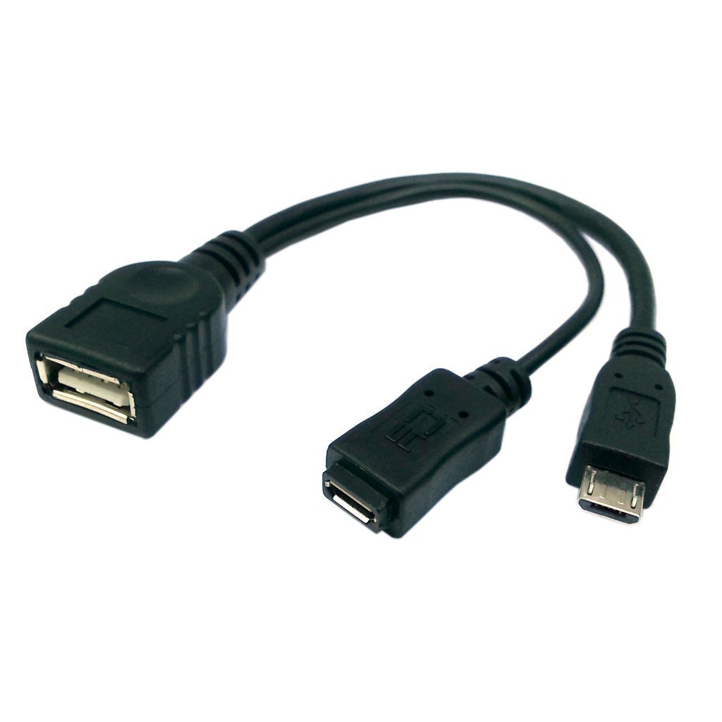

henrikrox Skrevet 9. oktober 2014 Skrevet 9. oktober 2014 (endret) Hei folkens. driver med fixed install av en nexus 7 på en bil nå. Blir veldig bra virker det som. Dog for å bruke fixed install mode på kernel jeg bruker trenger jeg en otg data kabel med strøm. Finner ikke det i Norge noen steder. Og orker ikke bestille fra ebay og vente 30 dager. Se bilde for kabelen jeg trenger, kan være variasjoner av det, men har bare funnet vanlig otg kabel her i norge. help me please Endret 9. oktober 2014 av henrikrox
henrikrox Skrevet 9. oktober 2014 Skrevet 9. oktober 2014 Alternativet hadde vært en sånn her, men får jo ikke ladet den da http://www.netonnet.no/art/tilkobling/usb/andersson-usbotgcable/204412.5513/
henrikrox Skrevet 9. oktober 2014 Skrevet 9. oktober 2014 Jeg fant http://www.ebay.com/itm/Ex-Pro-OTG-Host-Dual-Triple-Port-Power-Charge-Micro-USB-Male-to-3x-Male-1xFM-/371160487416?pt=UK_Computing_USB_Cables&hash=item566ae395f8 Var i UK, så da får jeg den ganske raskt. Gir strøm til tablet og kan ha fks 2 usb penner på 64gb tilkoblet Kan få installert xbmc også, så er det bare å legge inn filmer/serier og ha på usb pennene
J@9 Skrevet 9. oktober 2014 Skrevet 9. oktober 2014 Vil tro den der gjør jobben ja Lest litt om vanlige OTG Y-Kabler før (altså lading + OTG på samme kabel, uten noe ekstra elektronikk), og på den typen, så ladet dem ikke det som var tilkoblet i micro-usb enden (altså nettbrettet), men derimot ga strøm til det som var koblet til den vanlige USB porten (minnepenn, disk, etc), så det ikke skulle bruke unødvendig strøm fra nettbrettet.
*F* Skrevet 9. oktober 2014 Skrevet 9. oktober 2014 J@9: Det er sånn det normalt kan fungere, men med f.eks Timurs kernel kan man få nettbrettet til å ta lading samtidig som den bedriver otg.
J@9 Skrevet 10. oktober 2014 Skrevet 10. oktober 2014 Aha, trodde det var fysisk i kabelen at dem siste lederene ikke var tilkoblet jeg. For jeg mener å ha sett noen guider til å lage sånne kabler selv, og at man da kunne velge om man ville ha lading eller ikke.
*F* Skrevet 10. oktober 2014 Skrevet 10. oktober 2014 Det er vel generelt begge deler, man må både ha rett kabel og kernel.
Merko Skrevet 14. oktober 2014 Skrevet 14. oktober 2014 (endret) Jeg fant http://www.ebay.com/itm/Ex-Pro-OTG-Host-Dual-Triple-Port-Power-Charge-Micro-USB-Male-to-3x-Male-1xFM-/371160487416?pt=UK_Computing_USB_Cables&hash=item566ae395f8 Var i UK, så da får jeg den ganske raskt. Gir strøm til tablet og kan ha fks 2 usb penner på 64gb tilkoblet Kan få installert xbmc også, så er det bare å legge inn filmer/serier og ha på usb pennene Du får komme med bilder når du har fått satt det inn. Har hatt Nexus i min bil en god stund, veldig fornøyd. Bruker forøvrig bare en vanlig OTG Y kabel, hvor den ene går til nettbrettet, mens den andre enden går i en USB Hub med ekstern strøm (slik at jeg kan drifte andre ting som trekker litt mer strøm). Fungerer som ei klokke Endret 14. oktober 2014 av Merko.
