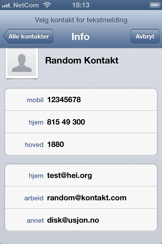

liquidsquid Skrevet 10. november 2012 Skrevet 10. november 2012 Når du trykker på plusstegnet så får man jo opp alle muligheter for kontakt, enten det er telefonnummer eller e-post-adresser. For eksempel kan det se slik ut: Det gir lite mening at det automatisk velges facebook-adresser, med mindre du har duplikater av kontakter hvor en av kontaktene KUN har facebook-epost som kontaktinfo. Kan det være at du må merge importerte facebook-kontakter med gamle kontakter?

Solaar Skrevet 10. november 2012 Skrevet 10. november 2012 Når du trykker på plusstegnet så får man jo opp alle muligheter for kontakt, enten det er telefonnummer eller e-post-adresser. For eksempel kan det se slik ut: Det gir lite mening at det automatisk velges facebook-adresser, med mindre du har duplikater av kontakter hvor en av kontaktene KUN har facebook-epost som kontaktinfo. Kan det være at du må merge importerte facebook-kontakter med gamle kontakter? Nei det er akkurat det som er greia. Det gir lite mening. Og jeg forstår det ikke. På noen kontakter så skjer det du beskriver her, på andre så skjer det ikke. iPhonen bare velger automatisk en mailadresse (som regel facebook-adressen) i stedet for et mobilnummer. Og nei, det er ikke dobbelt opp av kontakten, dette kan være tilfeller der kontakten kun finnes i et eksemplar og har flere kontaktpunkt lagret i seg. Da jeg satte opp telefonen valgte jeg for øvrig at den skulle synce kontakter med facebook da jeg trodde det ville gi bilder på alle mine kontakter. Da det viste seg at telefonen syncet absolutt alle facebook-kontakter gikk jeg inn og fjernet facebook-synking. Det eneste den er synket med nå er min google-konto som igjen er synket via iTunes og min adressebok på macen (den inneholder heller ikke noe annet enn google-kontakter). henrikwl: hva mener du med å flette kontakter? Pr i dag har jeg ingen dubletter, alle kontakter ligger inne kun en gang.
liquidsquid Skrevet 10. november 2012 Skrevet 10. november 2012 Merkelig. Kan du prøve å gå inn i Kontakter.app og gå inn på en kontakt du vet har både et telefonnummer og facebook-epost tilordnet seg og trykke "Send melding"? Kommer du rett inn i Meldinger.app da eller får du opp valg over alle nummer/e-post-adresser? Hva skjer om du sletter facebook-eposten fra kontakten?
Solaar Skrevet 10. november 2012 Skrevet 10. november 2012 Gjør jeg det så får jeg opp valg over alle nummer og e-post adresser. Dvs det fungerer som normalt, og på samme måte som om jeg skulle skrevet inn de første bokstavene av navnet i stedet for å trykke på pluss-tegnet som forklart tidligere. Jeg kan ikke slette facebook-eposten, da må jeg i tilfelle slette all facebook-info fra vedkommende. Kan jeg gjøre det og samtidig få det tilbake senere, bare for å teste? Min nye teori nå er at det virker som at telefonen automatisk tror jeg skal sende mms når jeg velger ny melding, kan det ha med saken å gjøre?
liquidsquid Skrevet 10. november 2012 Skrevet 10. november 2012 Klarte å gjenskape problemene du har ved å disable iMessage. "Vanlig oppførsel" er at du skal få opp all kontaktinfo når du trykker på plusstegnet -> en-eller-annen kontakt inne i meldinger. Nå skjer det samme som hos deg, nemlig at når jeg trykker på navnet til en kontakt etter å ha trykket på plusstegnet, så blir navnet til kontakten lagt direkte til en ny MMS-melding. Det er ikke slik det skal være. Problemet jeg har nå er at jeg ikke får gjort at det blir slik som før, selv med å enable iMessage igjen. Jeg skal teste ut litt mer og se om jeg finner en fix for dette. Uansett - det fungerer fortsatt fint å søke opp navn i meldinger (før du trykker pluss) for så å velge riktig kontaktinfo her. Da er du sikker på at det blir sendt riktig.
liquidsquid Skrevet 10. november 2012 Skrevet 10. november 2012 OK. Har funnet en fix nå: Om du har aktivert eller deaktivert iMessage, så blir funskjonaliteten inne i plussknappen feil. Om du restarter telefonen, så fungerer det igjen. Du må altså alltid restarte telefonen dersom du rører iMessage-switchen. Fint om du sjekker om det fungerer på samme måte hos deg! Jeg sender i hvert fall inn en bug-report til Apple. Skal bare sjekke om det er samme problemet i 6.1 beta først. 4
