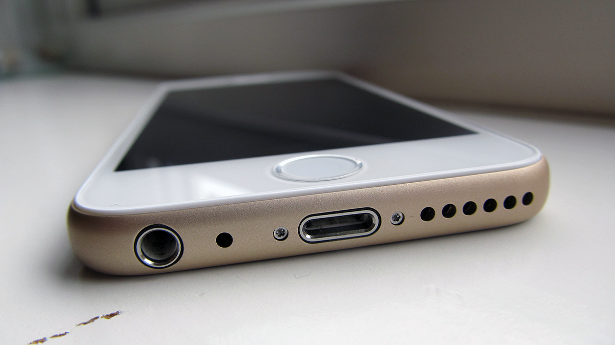

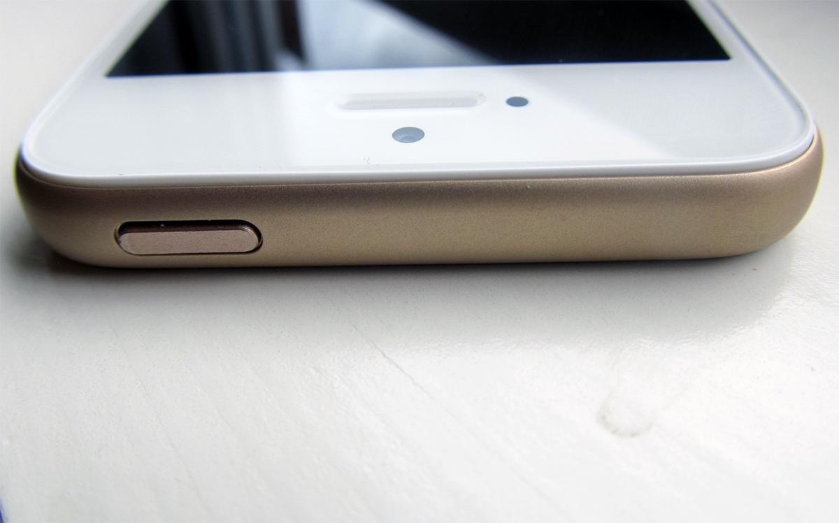

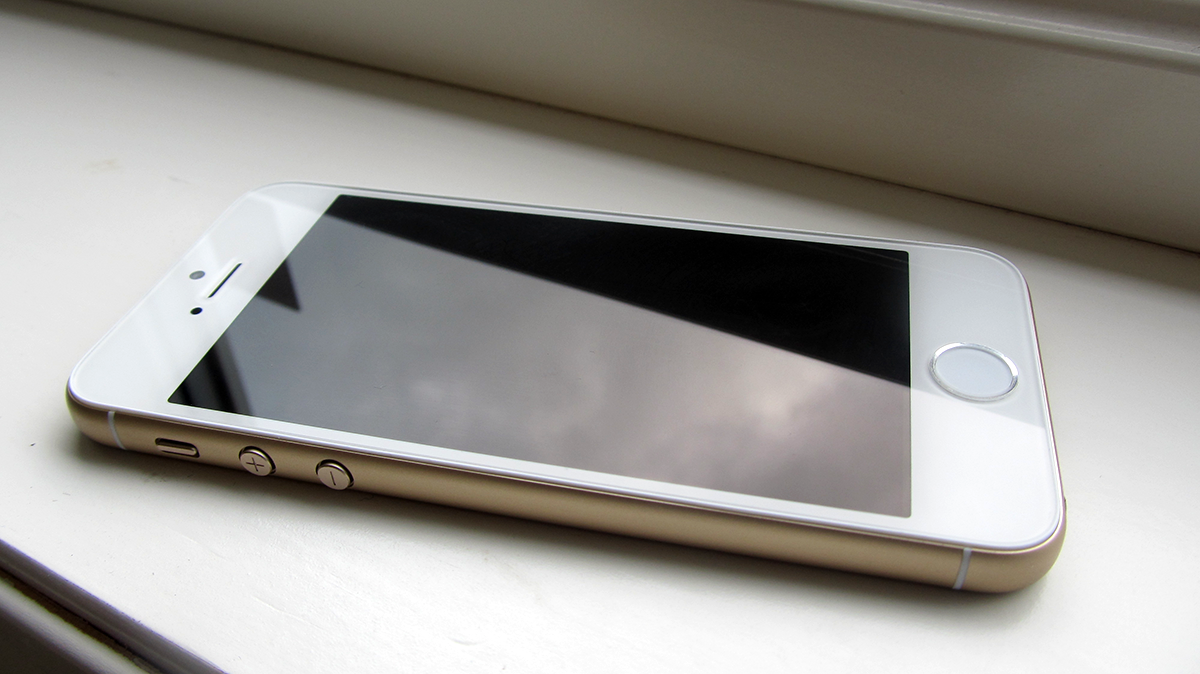

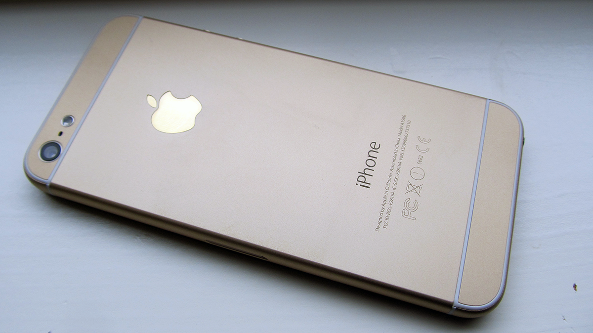

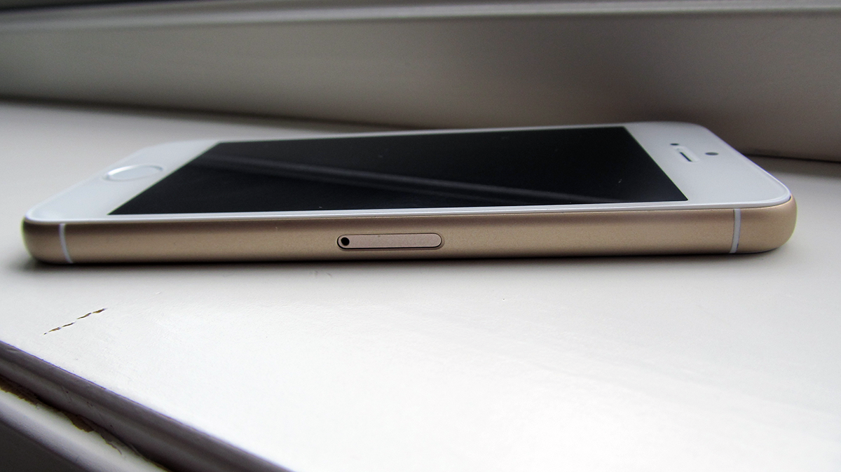

Stor Oddnoga Skrevet 30. mai 2015 Skrevet 30. mai 2015 (endret) Hadde en sliten iPhone 5. Noen deler senere fra Ebay og jeg har en "iPhone 6 mini". Venter på homeknapp i champagnefarge så jeg får riktig farge på ringen, men veldig fornøyd med resultatet så langt. Endret 30. mai 2015 av Stor Oddnoga 2
