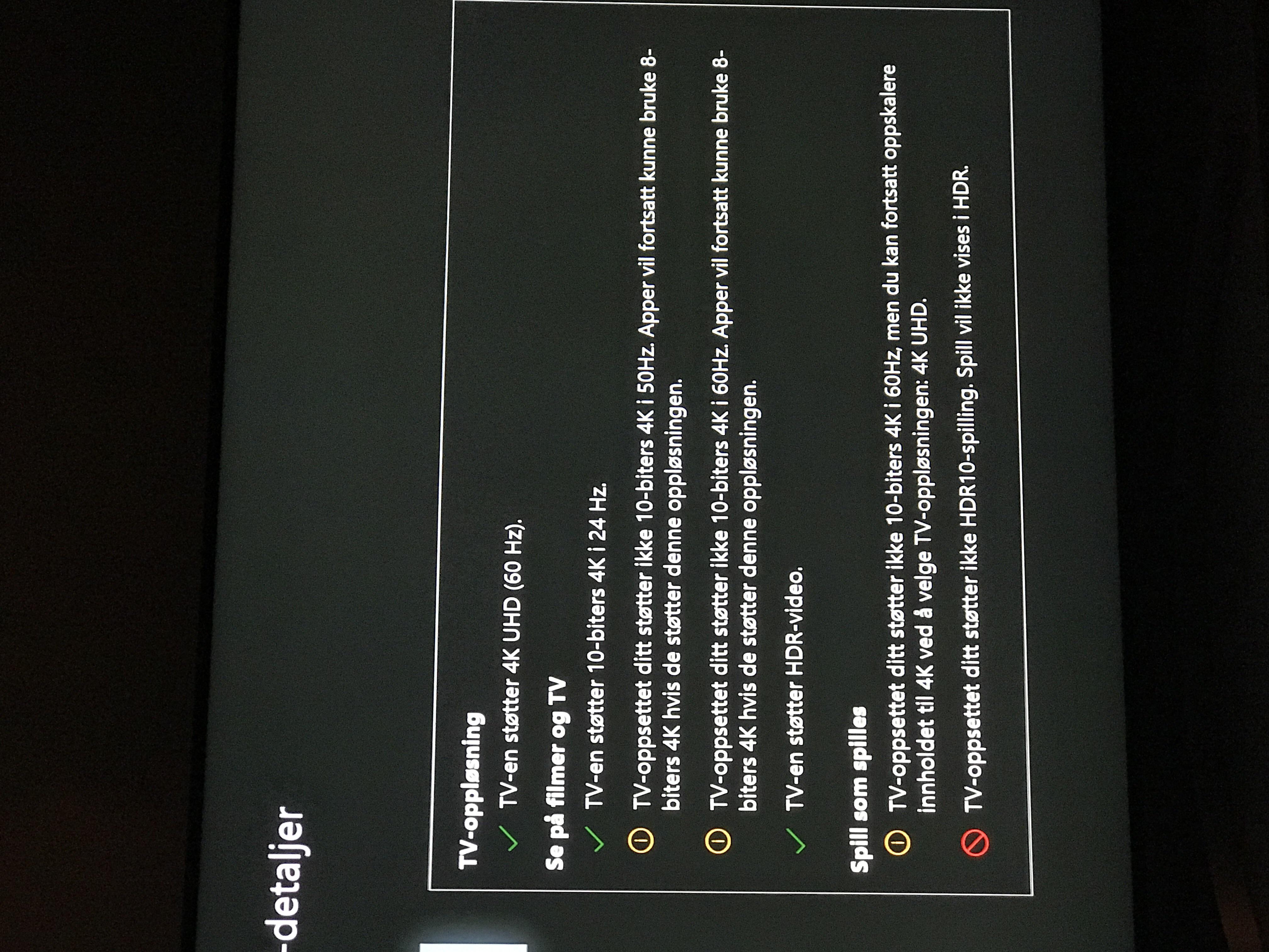

bayerische Skrevet 27. juli 2018 Skrevet 27. juli 2018 (endret) Irriterer meg litt. Burde vært grønt på alle disse. Noen tips? TV er 65SK8500, konsoll er One S. Fikk til å spille bl.a. FIFA 18 i 4K HDR på en 49UH650V med denne konsollen. Prøvd med original HDMI kabel, en ny 2.0 HDMI kabel, i HDMI slot 1 og 3. Fått Dolby Atmos til å fungere, men altså ikke dette. Klør meg godt i hodet.. Fikset. Glemte å skru på HDMI Ultra Deep Colour via menyen på TV, så nå er alt grønt ? Endret 27. juli 2018 av ljosnes
