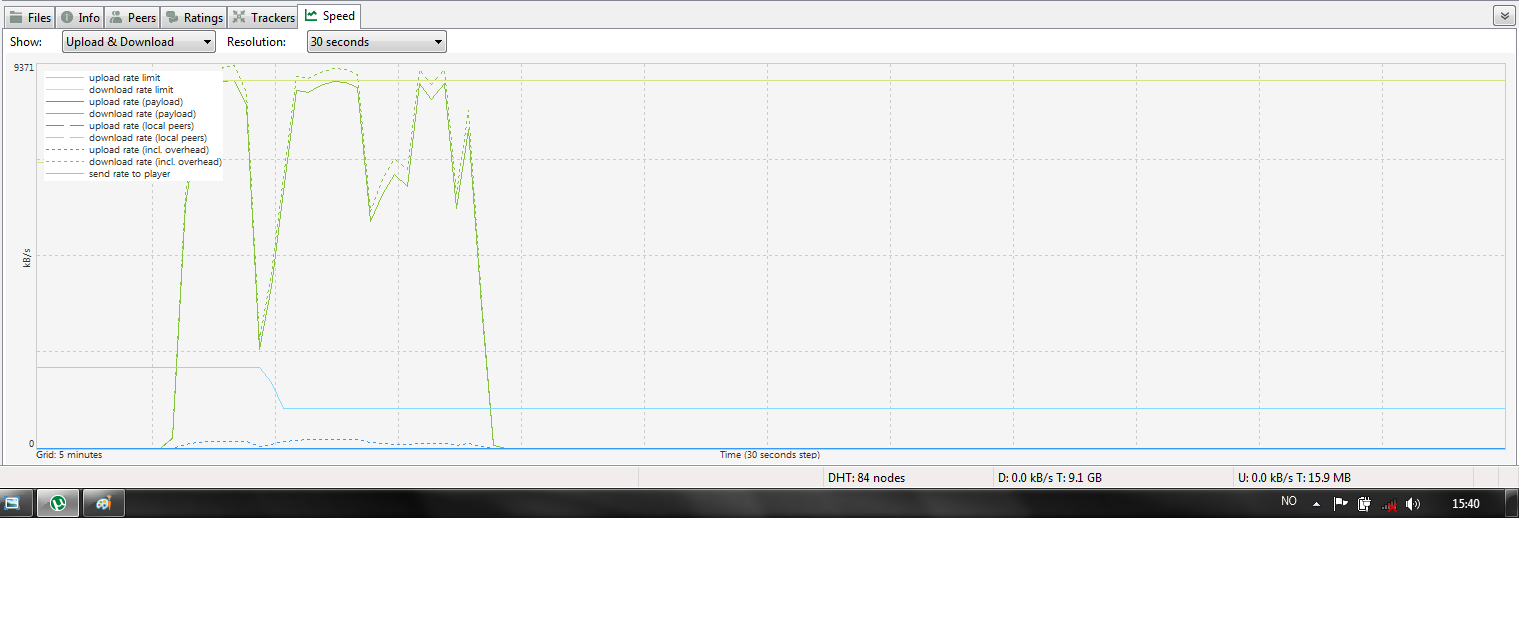

Bone Skrevet 19. mars 2012 Skrevet 19. mars 2012 Heisann! Håper emnetittelen ikke er for misvisende. Vi har akkurat oppgradert til ny ISP her (Lynet), og har nå 100 Mbit/s ned. Dette er jo stas. Vi har også ny router som ble kjøpt like før, en Linksys E4200, så denne skal vel også "tåle" en del. Jeg har selv nå testet på min noe eldre bærbare PC, en ASUS Lamborghini VX2S (ja, er noen år nå). Fikk kun testet "max speed" på denne PC-en her, da den andre PC-en ikke klarte "full N" (etter hva jeg har lært i en annen tråd), for med denne routeren her så går det trafikk på 2 nett samtidig, både på 2.4 GHz og 5 GHz. Alt her ble testet på 5 GHz. Jeg satt i uTorrent nedlastningsbegrensningen først til "0". Klarte å komme opp i 10.9 MB/s på det meste, men var en "liten" (episode)fil, så gikk raskt. Er fra privat tracker, og der er det ikke som eksempelvis piratbukten når det gjelder nedlastningshastighet, her gis det "full pupp" hele tiden. Men, ved større filer, så begynte systemet å "knele". Dette sees godt ved f.eks "speed"-vinduet i uTorrent, som jo viser en graf. Denne går opp til toppen, holder seg der en liten stund, før den raser ned til 1 og under 1 MB/s, før den går opp igjen til toppen, og slik fortsetter det til filen er ferdig nedlastet, eller nettverket "kobles ut". Når nettverket kobles ut, så mister jeg alle "streker" på nettverksikonet, og får et rødt kryss over. Jeg resetter ved å høyreklikke, problemet fikses med beskjeden "Problem with wireless adapter or access point. Fixed". Først hadde jeg et problem med Disk Overload, men dette fikset jeg lett etter google-søk, og tok en override på Disk Cache og økte denne til 200 MB. Så, har jeg satt ned max download speed til 10000, 9000 og 8000 kB/s. På sistnevnte, så har den holdt seg stabil uten å "knekke". DET JEG DA LURER PÅ, endelig, er: Hva er det som påvirker denne "knekken" eller "knelingen" av nettverket. Hvorfor går min speed ved den høyere belastningen som et lite intervalløp? Full speed, veldig sakte, full speed, veldig sakte, osv, osv, eventuelt med en frakobling av hele nettet, som en jo-jo? Er det min bærbare som ikke tåler dette? Router? Andre grunner? Har reinstallert Windows 7 for ikke så lenge siden, og den er oppdatert med de nyeste driverne. Takker så meget for svar!

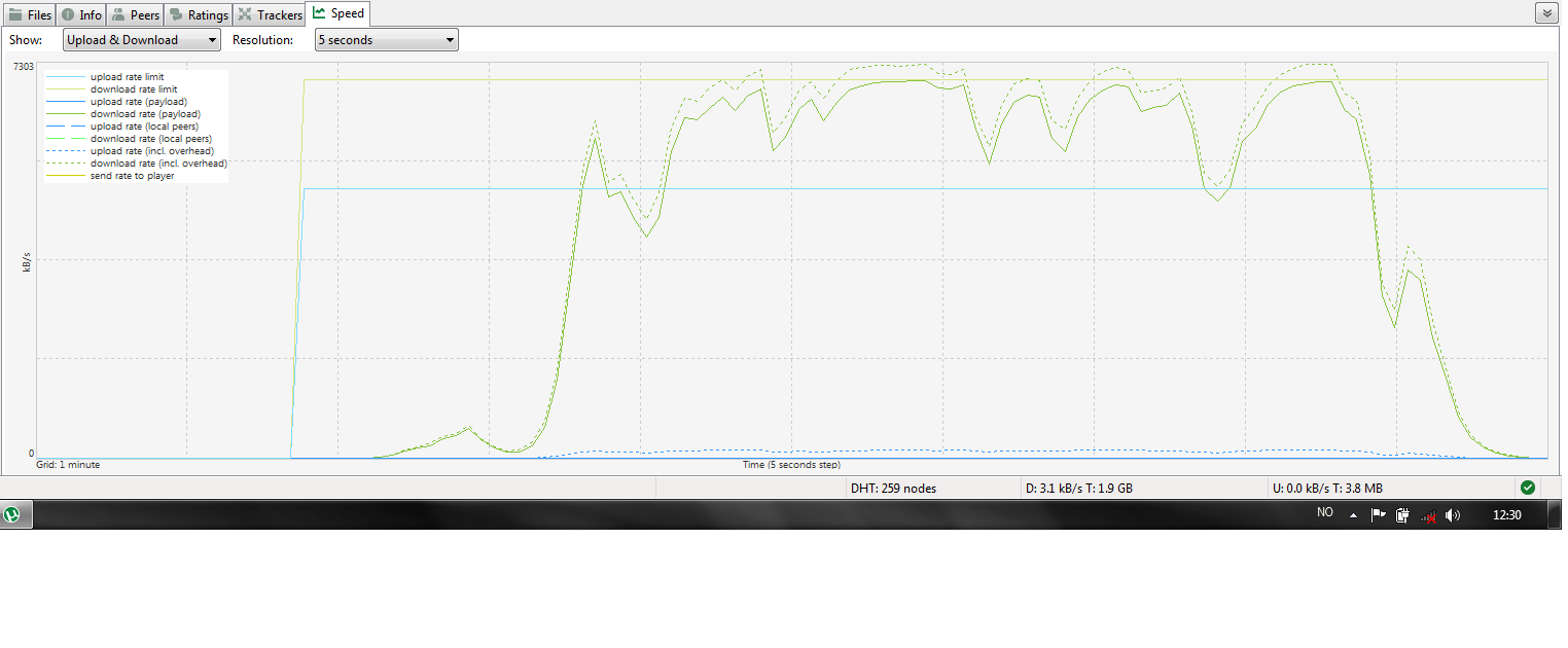

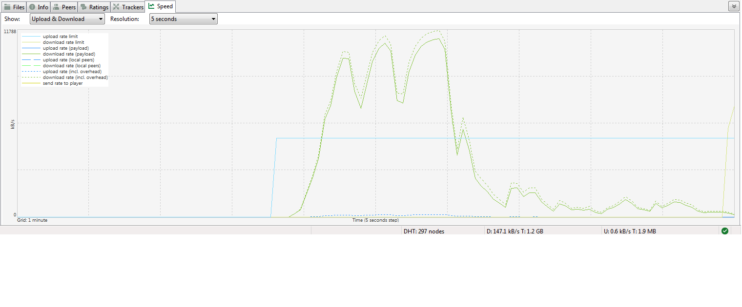

Bone Skrevet 22. mars 2012 Forfatter Skrevet 22. mars 2012 Sånn, nå har jeg fått testet litt! Jeg må si at jeg fikk en del pussige resultater denne gangen, men here goes.. Jeg koblet denne PC-en direkte til modemet, og testet først med Din Sides surfometer. Direkte til modem: Surfometer: 95/62 Mbps (ned/opp) uTorrent: 11.1 MB/s . Stabilt. Lastet ned 6.6 GB. Vet ikke hvorfor den får 62 Mbps opp, når vi ifølge lynet sine sider bare har 25 Mbps opp?! Trådløst, 5.0 GHz, Surfometer: Jeg var nå i samme rom med min PC, og trådløs enhet var ca 2 meter unna. Surfometer: VARIERENDE. Alt ifra 48/40 til 73/50. Tok mange målinger, og det varierte veldig mellom disse hastighetene. Trådløst, 5.0 GHz, uTorrent: Dette var også av varierende kvalitet. ** Lastet ned ny torrent, gikk veldig opp og ned, som bildet viser, og så daler den ned og klarer ikke å komme opp igjen. Maks hastighet er "0". ** Lastet ned enda en ny torrent, men satte ned maks hastighet til "7000" (kB/s). Den begynner sakte som vist, bygger seg opp, og "faller sammen" igjen. Når den er på sitt aller laveste på bildet, så koblet nettverket ut, og jeg måtte høyreklikke og "fikse problemet" som beskrevet ovenfor. Da fortsatte den som vist, hvor jeg til slutt avsluttet. Jeg tester Surfometeret før jeg restarter PC, modem og router (slo av i 10 minutter), og da fikk jeg 70/49. ** Prøver på nytt etter full omstart. Som vist på bildet: nokså ustabilt, hvor den til slutt kobler seg fra nettverket igjen. Altså, det som var overraskende denne gangen, er at den koblet seg selv ut ved maks nedlastningshastighet på 7000, hvor den i min opprinnelige førstepost klarte 8000 stabil, uten å "knekke". Hva dette skyldes er jeg usikker på. Denne gangen var jeg jo i samme rom også. Setter pris på all hjelp og tilbakemeldinger! Takk, takk!
nebrewfoz Skrevet 22. mars 2012 Skrevet 22. mars 2012 Men, ved større filer, så begynte systemet å "knele". Dette sees godt ved f.eks "speed"-vinduet i uTorrent, som jo viser en graf. Denne går opp til toppen, holder seg der en liten stund, før den raser ned til 1 og under 1 MB/s, før den går opp igjen til toppen, og slik fortsetter det til filen er ferdig nedlastet, eller nettverket "kobles ut". Begrens upload speed i uTorrent til ca.90% av max upload speed på linjen din. (Eller 95%, eller ...) Da vil ikke TCP-ACK-pakkene blir stående i kø på vei ut fordi de konkurrerer om plassen med upload data fra deg. (For hver TCP-pakke du mottar, blir det sendt en ACK-pakke i retur for å vise at pakken er mottatt. Hvis sendefrekvensen på disse ACK-pakkene går ned, tolkes det som at du har problemer med å motta, og dermed vil du oppleve at download speed blir satt ned. Etter hvert blir hastigheten justert oppover igjen, helt til det samme skjer på nytt.)

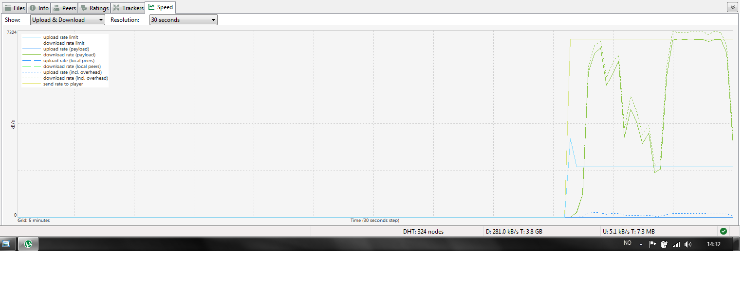

Bone Skrevet 22. mars 2012 Forfatter Skrevet 22. mars 2012 Nå har jeg testet med resten av filen, tilsammen kanskje en 3-4 GB! Litt merkelig resultat med gikk flott til slutt: Merk at her på bildet er det 30 sekunders intervall. Gikk litt opp og ned i starten, så trodde det ikke hjalp noe særlig. Men til slutt så stabiliserte den seg på 6.8 MB/s og fullførte uten problemer. Jeg er klar over at man skal ha upload noe lavere enn maks upload hastighet, men siden den ikke "presset" den grensen i hele tatt, så trodde jeg ikke det hadde noe å si.. Jeg skal teste litt til, og sette opp download og se hva som skjer da. Hva mener du/dere at jeg skal klare via trådløs? Samme hastighet som når jeg er koblet i via kabel? Takk igjen!

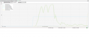

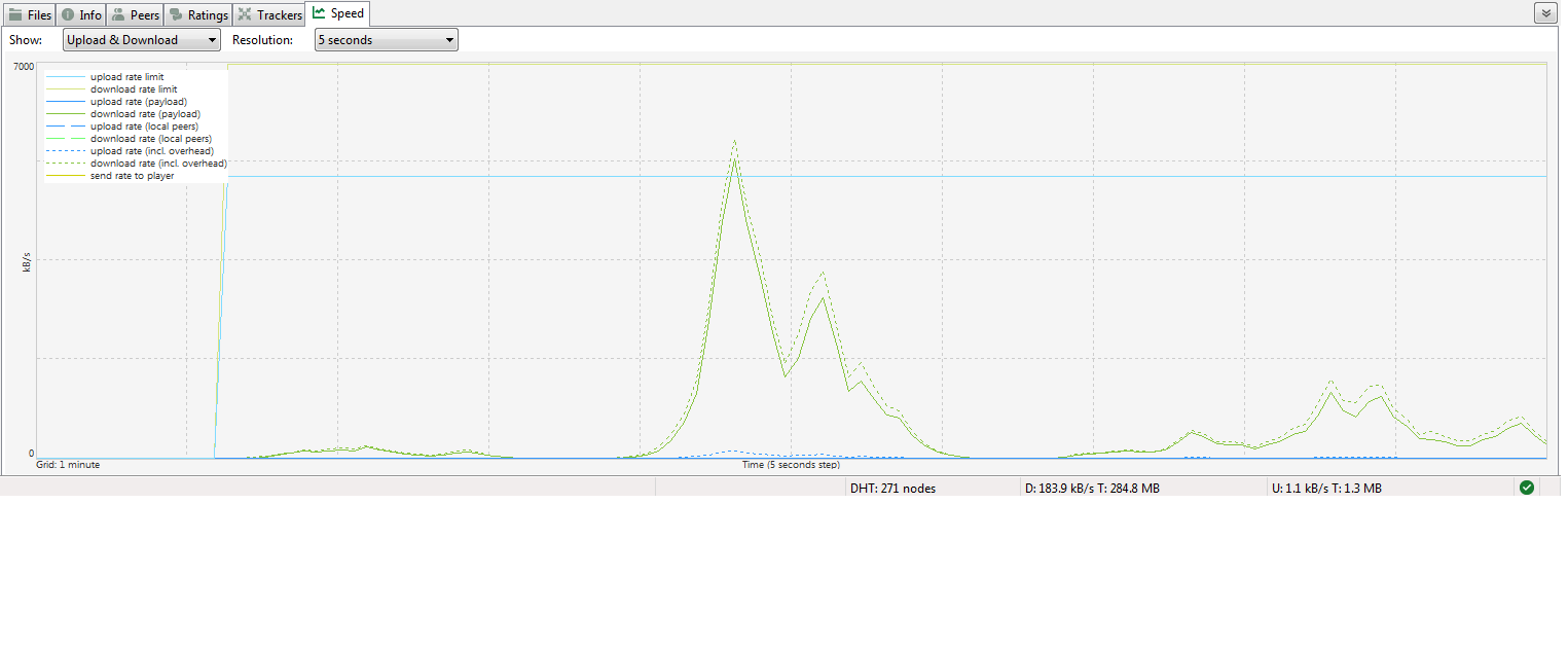

Bone Skrevet 22. mars 2012 Forfatter Skrevet 22. mars 2012 Takk for svar! Ja, jeg skjønner det problemet med å teste torrent.. greia er vel at fra den private trackeren jeg bruker så har jeg en følelse på at veldig mange er veldig stabile, så jeg har tenkt på det som at det i praksis fungerer bra som test allikevel! Etter at det fungerte flott med den ene fila, så testet jeg ny fil samt at jeg satte opp hastigheten til 9000. Det gikk ikke så bra.. Den gikk opp og ned til den koblet seg fra igjen, og restart var igjen nødvendig.. Men, uansett hva jeg tester, om det er med stabil nedlasting eller ikke, hvorfor har det seg slik at nettverket "kneler" og jeg blir koblet ifra? Disconnectet, med andre ord? Takk igjen! Skal prøve linux-filen..
