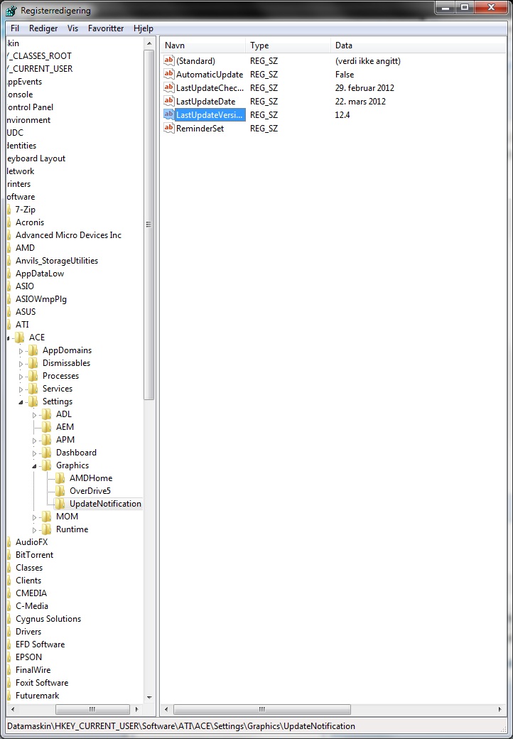

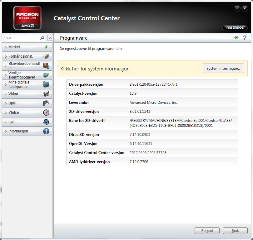

Theo343 Skrevet 4. mai 2012 Skrevet 4. mai 2012 (endret) 12.4 CAP1 er ute hos AMD i tilfelle man ikke har fått det med seg. AMD Catalyst Application Profiles 0.5 MB 12.4 CAP 1 5/3/2012Description: This release of AMD Catalyst™ delivers support for the latest AMD CrossFireX™ profiles. A separate executable file ensures users have access to the latest set of profiles installed on their PC. New profiles added to this release: - Counter Strike: GO: Improves CrossFire performance - FireFall: Improves CrossFire performance - Test Drive: Ferrari Legend: Improves CrossFire performance - Sniper Elite 2: Improves performance for single GPU configurations - The Walking Dead: Resolve corruption when enabling Anti-Aliasing through the Catalyst Control Center on single GPU configurations - Blades of Time: Resolve corruption when enabling Anti-Aliasing through the Catalyst Control Center on single GPU configurations - Majesty HD: Disables CrossFire support, as the title is incompatible with CrossFire Samt en annen merkelig ting er at etter jeg installerte 12.4 WHQL tidligere så tror fortsatt CCC at den har 12.3 og vil installere 12.4, prøver å laste ned og legge den inn på nytt. Endret 5. mai 2012 av Theo343

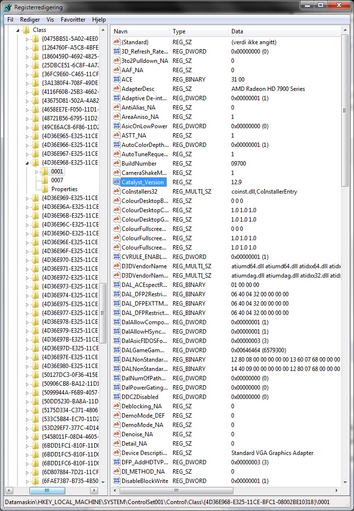

Ourasi Skrevet 4. mai 2012 Skrevet 4. mai 2012 (endret) Hvorfor stresse med å legge inn alt på nytt, CCC mangler ofte versjons-string, og den kan du bytte selv, byttet til 12.9 som et eksempel: Legger også med registernøkkelen til updateren: Endret 4. mai 2012 av Ourasi

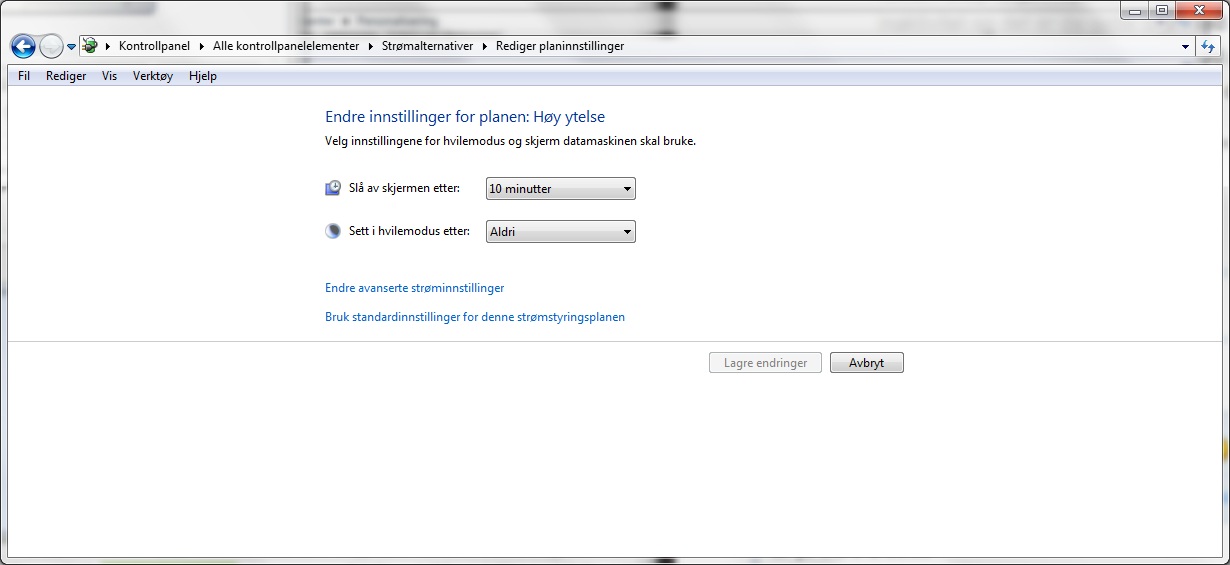

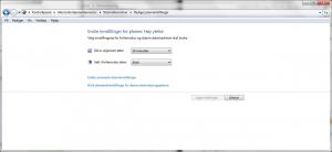

Theo343 Skrevet 4. mai 2012 Skrevet 4. mai 2012 (endret) Det er vel omtrent eneste gangen jeg har opplevd det men tipper det er fordi jeg testet 8.97 Beta siden jeg tidligere har holdt meg til WHQL eller noen få "RCs". Uansett ikke noe kjas da jeg har måttet mikke en del (instillinger+presets) siden 8.97 betaen uansett. Men greit å vite at det bare er versjonsinfo bug Ellers virker det som en annen "bug" jeg fikk omtrent samme tid som jeg la inn betaen virker å være forårsaket av oppdatert Shockwave Flash og ikke Catalyst da jeg får samme sak også uten Catalyst driverne installert, ved at skjermen slår seg av etter en stund selv om jeg ser flash video (typisk youtube el. via en review site). Skjermsparer er satt til "none" men i strømstyring at skjermen skal slå seg av etter x minutters inaktivitet og det er da dette skjer ved avspilling av flash video, det skjer ikke når jeg eks. ser på film/tv-serier utenom flash. Har prøvd å titte etter type "tving skjermsparer av"/"hold skjermen våken" el. i flash men finner ikke noe der. Har ikke fått testet om det kun er flash eller også gjelder html5 video. Endret 4. mai 2012 av Theo343
Ourasi Skrevet 4. mai 2012 Skrevet 4. mai 2012 (endret) Er jo bare å sette "Aldri" eller det som måtte passe i strøminstillingene, en time synes jeg er passe, skjeldent jeg trenger noe mer: Endret 4. mai 2012 av Ourasi
