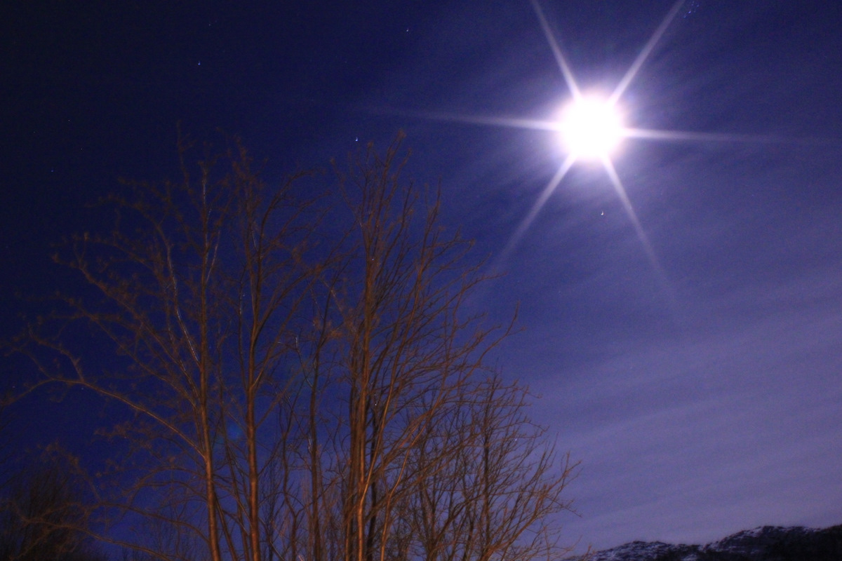

Håper det fungerer med å legge inn eksempelbilde. :)
Tusen takk for svar, fikk det til i kveld, etter å plages lenge. Men har ennå ikke skarpheten helt 100%. Må nok prøve å bruke fjernutløser, fordi jeg klarer alltid å røre hele kameraet når jeg skal trykke på utløserknappen. Og det skaper vibrasjoner. Tok et måneskinnsbilde i kveld, men den ser ut som en sol med solstråler. Hva kommer dette av? Nordlyset glimret med sitt fravær, så det får jeg fotografere en annen kveld :)
Jeg begynner med det siste først, hvis du ta bort UV-beskyttelsefiltret du har montert foran objektivet så slipper du stjernefortegningen.
Hvis du ikke har fjernkontroll så kan du "lure" kameraet litt, gå inn i menyene>verktøy>C.Fn "Custom funksjonene" og aktiver "speil opp/mirror up" funksjonen, ta så og gå ut av menyene igjen, sett timeren på 10 sekunder, når du da trykker ned utløseren så tar kameraet og løfter opp speilet inne i kameraet så venter kameraet i 10 sekunder før det tar bilde.
