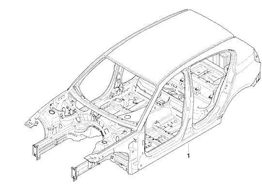

Benytter muligheten til å lære mye om bilkonstruksjon og sikkerhet, så det er lærerikt å lese svarene dere kommer med. Hvordan er BMW-1 serien skrudd sammen sammenliknet med de dyrere modeller? Er det store forskjeller utenom det innlysende (motor, teknologi, osv)? 2012-modellen er jo en helt ny bil basert på 3-serien, så er vel en del forskjeller der, men den eldre modellen har jo ikke endret seg sånn kjempemye siden 2005.

Grunnen til at jeg nevnte frontrute tidligere, under oppramsing av typiske deler å skifte etter en krasj med utløste airbager, var bare at det på mange biler er vanlig å få sprekk i frontruten som følgeskade av passasjer-airbagen. (Har man så en rute med regnsensor, HUD, duggsensor, og what not, så blir det alene fort en Kr 10.000 + sak, som GXI nevnte). Men jeg tør ikke si om dette er vanlig på 1-serie eller ikke, og det er slett ikke sikkert det er aktuelt i ditt tilfelle.

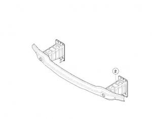

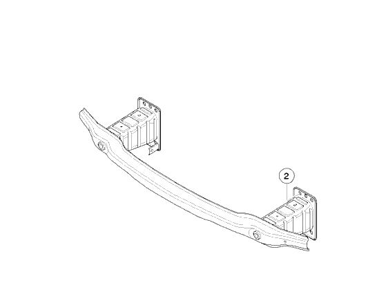

De forskjellige modeller er jo litt forskjellig designet, og de større har generelt mer krimskrams bak grill og fanger, men det bygger tilsynelatende mye på samme lest rent strukturelt. De har alle en tverrbjelke, og 10-15 cm lange absorberende forlengelser av ramme-vanger som er skrudd fast i selve rammen, og ment å gi etter ved lett til middels kollisjon. Ser feks ut som dette;
Denne bjelken sitter festet i tuppen av de to vangene som du ser stikker frem på denne bildet, og danner hovedstrukturen;
Men det er selvsagt mer omfattende enn som så, og fanger, frontplate i tynt stål eller hard plast, sammen med skjermer, innerskjermer, panser, 3 radiatorer, er alle med på å absorbere. Det på bildene er de harde delene av selve karosseriet.
Moderne sikkerhet handler mye om detaljene, og mens en bjelke som den på bilde 1 ved første øyekast ser lik ut på en litt eldre modell, så kan man se små forskjeller hvis man ser litt nøyere. Feks nye bukler og vinkler som får dem til å gi etter på en litt annen måte, eller denslags ting. Cluet er jo å finne den perfekte balansen mellom å absorbere G-krefter, men holde person-avdelingen mest mulig intakt. Dette er motsetninger, og som ekstreme eksempler kan man se på en gammel VW Bolble, eller Citroen 2CV, disse var særdeles gode på å absorbere G-krefter, men det var jo ingenting igjen av bil eller cupe etterpå. I andre enden av skalaen hadde man amerikanske biler på 60-70 tallet, som var ekstremt harde og solide og ikke absorberte noe som helst. Så da var bilen like hel, men de inni døde.
Så det gjelder å finne den perfekte kombinasjon, og det blir man stadig bedre på, i tillegg selvsagt til mye aktiv sikkerhet som feks airbager, og pyrotekniske beltestrammere, osv.
