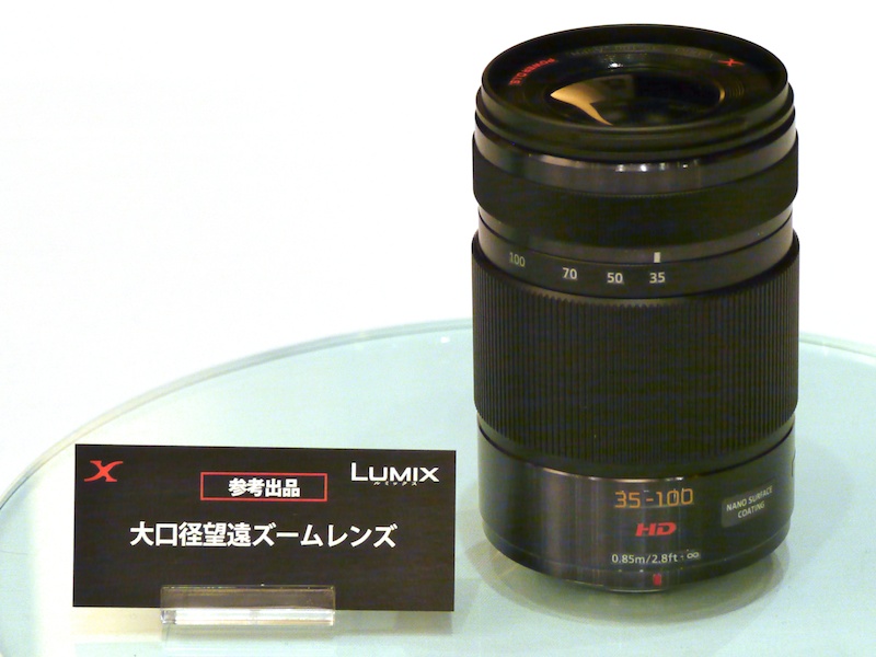

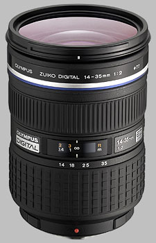

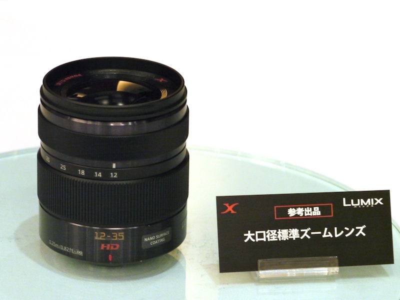

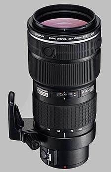

Bildesammenligninger:
Panasonic 12-35 f/?? vs Olympus 14-35 f/2,0
Panasonic 35-100 f/?? vs Olympus 35-100 f/2,0
Ut i fra bildene vil jeg tippe på f/2,5 eller f/2,8 på begge. f/2,0 tror jeg blir for optimistisk.
Nå har jeg ikke brukt de bildene som sammenligning, men jeg er enig i konklusjonen din.
Det er vanskelig å bruke de bildene som sammenligning, da de er tatt på forskjellige vinkler og er ikke justert i forhold til reell størrelse. Og Olympus objektivene er realtivt store da de er en 28-70mm f/2.8 og 70-200mm f72.8 for fullformat, som har en 0.5x converter innebygget. I tillegg har µ-4/3 fatningen kortere registeravstand, så vil det også påvirke størrelse i positiv retning (dvs. mindre).
Det er noen som har laget et skalert sammenligning mellom den nye 12-35mm-en og 14-45mm-en. Ser vi på relativ størrelse mellom en Canikon kit-zoom og Tamron's 17-50mm f/2.8 VC, så er vel størrelsesforskjellen noenlunde lik?
