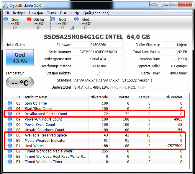

Jeg har vært borte ifm jobb i 2 uker men nå kommer en ny oppdatering og jeg har med spennende nyheter.....

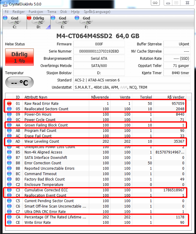

Her er dagens tall:
Crucial m4.
2053.8234 (2 PiB) TiB skrevet. Snittfart siden forrige oppdatering på 72.11 MiB/s. SSDen er testet i 8440 timer. MD5 sjekk OK.
Intel X25-E
1.42 PiB skrevet. Snittfart siden forrige oppdatering 76,03 MiB/s. SSDen er testet i (4903-30) 4873 timer. MD5 sjekk OK.

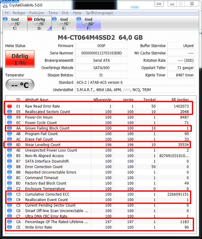

m4en har endelig passert 2 PiB og den har hatt sin første reallokering av sektorer. Spørs hvor lenge den klarer å holde ut fremover nå.... Spennende :)

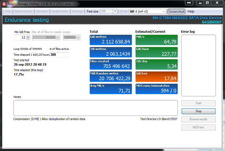

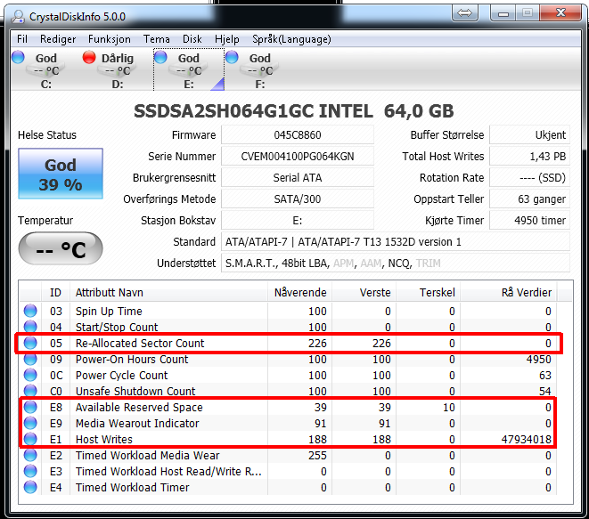

Og da er det på tide med en liten jubileumsoppdatering. Det er faktisk 1 år siden m4en begynte testen :fun:
Her er dagens tall:
Crucial m4.
2063.1434 TiB skrevet. Snittfart siden forrige oppdatering på 71.71 MiB/s. SSDen er testet i 8487 timer. MD5 sjekk OK.
Intel X25-E
1.43 PiB skrevet. Snittfart siden forrige oppdatering 75.79 MiB/s. SSDen er testet i (4950-30) 4920 timer. MD5 sjekk OK.

Ja det er helt utrolig hva denne lille karen har måtte holde ut det siste året.
2,0147 PiB
2063.1434 TiB
2112658,84 GiB
2163362653,79 MiB
2215283357489,56 KiB
2268450158069311 B

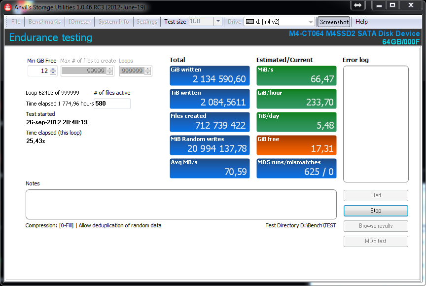

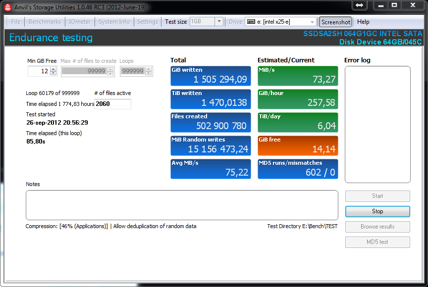

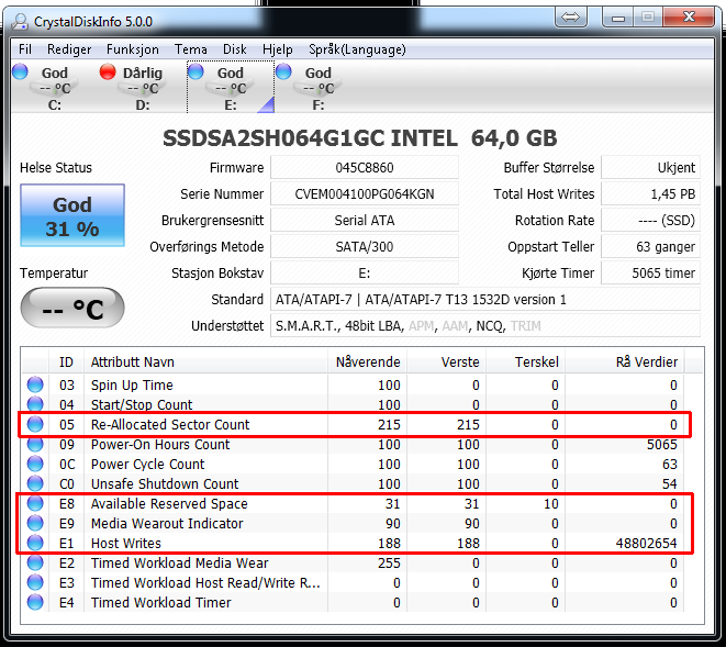

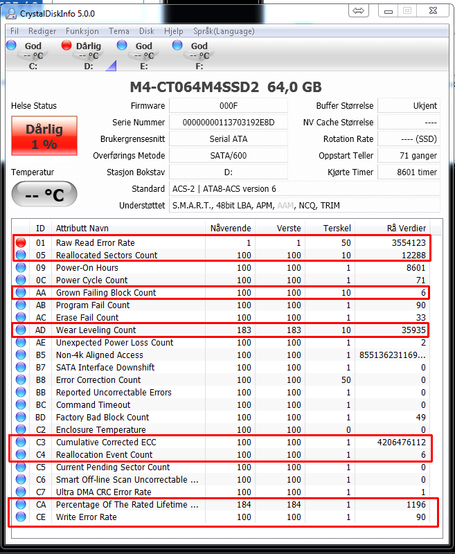

Her er dagens tall:
Crucial m4
2084.5611 TiB skrevet. Snittfart siden forrige oppdatering på 70.59 MiB/s. SSDen er testet i 8601 timer. MD5 sjekk OK.
Intel X25-E
1.45 PiB skrevet. Snittfart siden forrige oppdatering 75.22 MiB/s. SSDen er testet i (5065-30) 5035 timer. MD5 sjekk OK.
