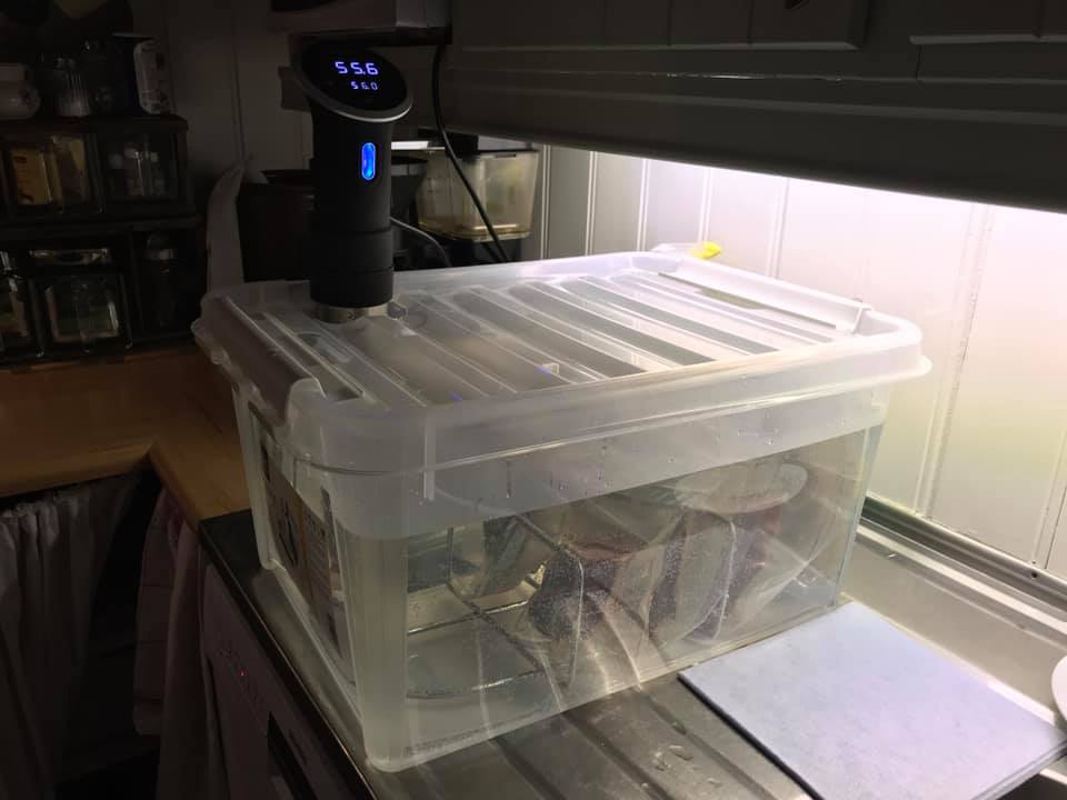

Shruggie Skrevet 20. januar 2019 Skrevet 20. januar 2019 Halla gutta! Vel, jeg har meldt meg på hobbyen, og har nytt en glimrende biff og en utrolig underveldende kyllingfilet. (Alt for mye olivenolje - neste gang blir det enten bare kylling i posen, eller noe litt mildere.) Men jeg har bare brukt en bøtte med et håndkle over, og selv om det i og for seg fungerer greit, så sitter jeg og ser på dette LIPAVI systemet, som består av en plastboks(!), tilpasset lokk og stålstativ for posene. Jeg har funnet riktig lokk, og jeg tror jeg er villig til å betale for både lokk og stålstativ, men å sende en føkkings plastboks fra USA vil jo koste ALT for mye selv med Jetcarrier! Noen som vet hvordan jeg kan enten finne en boks som har samme dimensjoner som "family" versjonen til Lipavi (12.7"x10.3", 32.25cm x 26.16, og rundt 30cm dypt), eller rett og slett vet om en lignende boks som jeg kan fikse hull til med en stikksag? Noen som selger noe slikt her i Norge?
ProphetSe7en Skrevet 26. januar 2019 Skrevet 26. januar 2019 Du finner slike smartstore kasser på jula, clas, europris, obs osv. Kommer i mange størrelser og tåler temperaturer over 100 grader. Lokket kan en tilpasse selv, men blir selvsagt ikke like elegant som en ferdig løsning. Bilde er hentet fra facebook gruppen for sous vide.
the_last_nick_left Skrevet 26. januar 2019 Skrevet 26. januar 2019 Jeg bruker bare en stor eller veldig stor kjele. Jeg fikk isopor fra lokket til fiskekasser fra min lokale Meny og har skåret til lokk.
