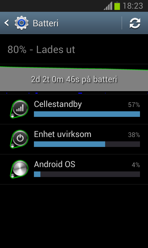

DJViking Skrevet 26. juni 2013 Skrevet 26. juni 2013 (endret) Rooting av SGSII har jo blitt veldig mye enklere nå enn det var tidligere. Skal ikke være nødvendig å flashe en insecure kernel. Edit: Strømsparing på, wifi og mobildata avslått så varer batteriet ganske lenge. Endret 26. juni 2013 av DJViking

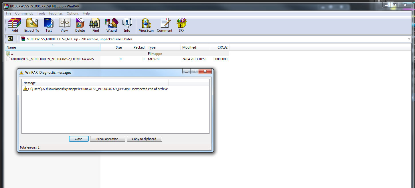

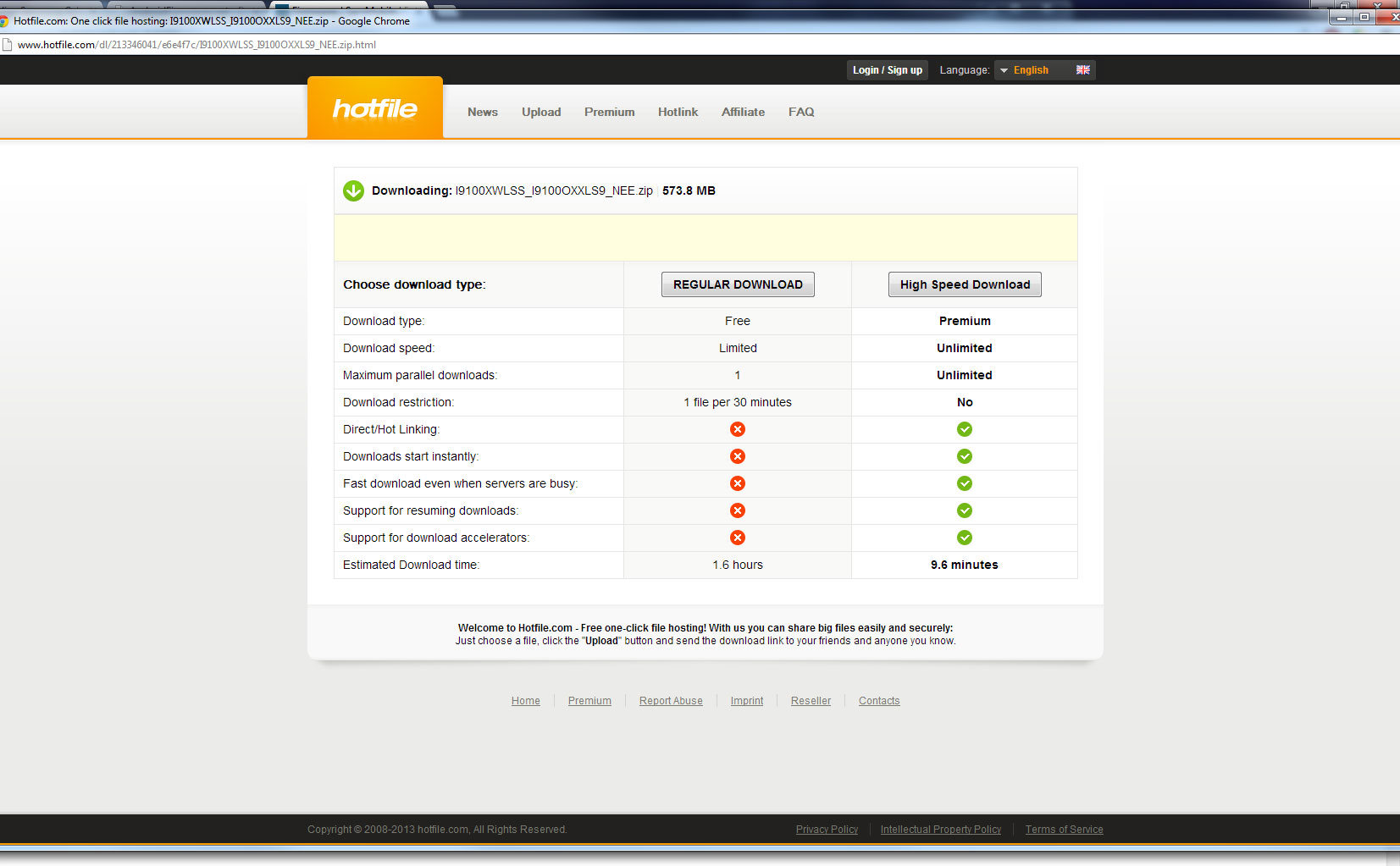

DuckDuckGoose Skrevet 26. juni 2013 Skrevet 26. juni 2013 (endret) Skal være mulig å laste ned original ROM. Har ikke lenken, men det skal ligge på XDA en plass. Har prøvd å finne det på XDA, men jeg blir ikke klok på den siden. Har noen direktelinker el.l. slik at det blir litt lettere å finne riktig kernel og riktig ROM hvis man vil gjenopprette til offisiell kernel/rom? Det eneste jeg finner som det går an å laste ned er denne: http://androidfirmwares.net/PhoneFirmware/Download/132 - men det virker ikke som om den er offisiell pga at Kies sier at enheten min ikke støtter Kies 2.0. Har prøvd å laste ned fra sammobile (har registrert meg der), men når jeg finner firmware jeg skal ha (Nordic countries 2013 April 4.1.2 I9100XWLSS I9100OXXLS9) og jeg prøver å laste ned kommer jeg til en Hotfile side - se bildet under - og så tar det over 1 time å laste ned. Men ikke nok med det, når jeg har fått lastet ned får jeg en feilmelding på utpakking av nedlastet fil - se bildet under - og det er jo kjempegøy. Noen som har en direktelink til denne firmwaren som ikke det tar 1 time å laste ned og som fungerer? Endret 26. juni 2013 av ArneBelinda2
newman221 Skrevet 26. juni 2013 Skrevet 26. juni 2013 Normalt skal du ikke pakke ut slike zip-filer. Ihvertfall ikke hvis du skal bruke CWM. Du skal bare legge pakken rett på internminnet og installere via CWM (volum_up + powerbutton, og velge flash from file. Lenge siden jeg har gjort det der nå, jeg oppdaterer bare ny firmware via Cyanogenmod jeg (custom rom, nightlies)
DuckDuckGoose Skrevet 26. juni 2013 Skrevet 26. juni 2013 Normalt skal du ikke pakke ut slike zip-filer. Ihvertfall ikke hvis du skal bruke CWM. Du skal bare legge pakken rett på internminnet og installere via CWM (volum_up + powerbutton, og velge flash from file. Lenge siden jeg har gjort det der nå, jeg oppdaterer bare ny firmware via Cyanogenmod jeg (custom rom, nightlies) Det er Hotfile-siden som er problemet. Når 99,99% av filen er nedlastet skjer det noe, timeout på server eller no sånt drit, så hele filen blir ubrukelig fordi den siste 0,01% ikke er lastet ned. Løsningen er mest sannsynlig å betale for Premium-konto, men det er uaktuelt...
