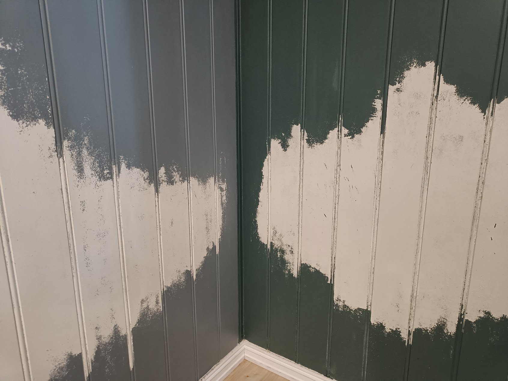

Noen som har opplevd at maling på mdf panel innendørs har blitt 'gummiert' over tid? Hadde tenkt å bare male, men endet opp med å skrape av mye løs, myk maling fra forrige eier sin dårlige malejobb. På de verste plassene kunne malingen rives av i store flak som et skinn. Det hvite er antagelig den originale malingen fra 2005. Virker å være avgrenset til disse feltene. Kan det være et underliggende problem med byggverket? Oppdaget det ved en tilfeldighet da jeg rygget inn i veggen med kontorstolen og stakk 'hull' i malingen.

Malingsprodusentene setter ofte spesielle krav til kompatibelt underlag, som folk flest ikke er klar over. Det betyr at maling ikke nødvendigvis hefter mot underliggende maling som ikke er i samme kompatible system fra samme produsent. Jeg tror du har et ganske grelt eksempel på dårlig heft.
Jeg ville løst det med å slipe ned all den grå malinga med slipemaskin og evt roterende stålbørste eller lignende for å komme skikkelig inn i furene på panelet. Og så male over. Antagelig vil slipingen gi mye bedre heft til den hvite malinga enn den glatte overflaten forrige eier malte på.
Ja får gå for det. Hvis det blir dritt rives panelet. Men hvorfor finnes den dårlige heften i kun et avgrenset mønster på to av veggene som avbildet?  Derfor jeg også mistenker noe med byggverket.
kjoelepasta skrev (2 timer siden):
Ut fra bildet kan jeg ikke se noen logisk forklaring på hva veggen kan ha vært utsatt for i akkurat det området.
