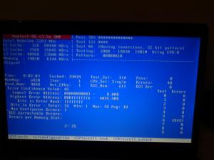

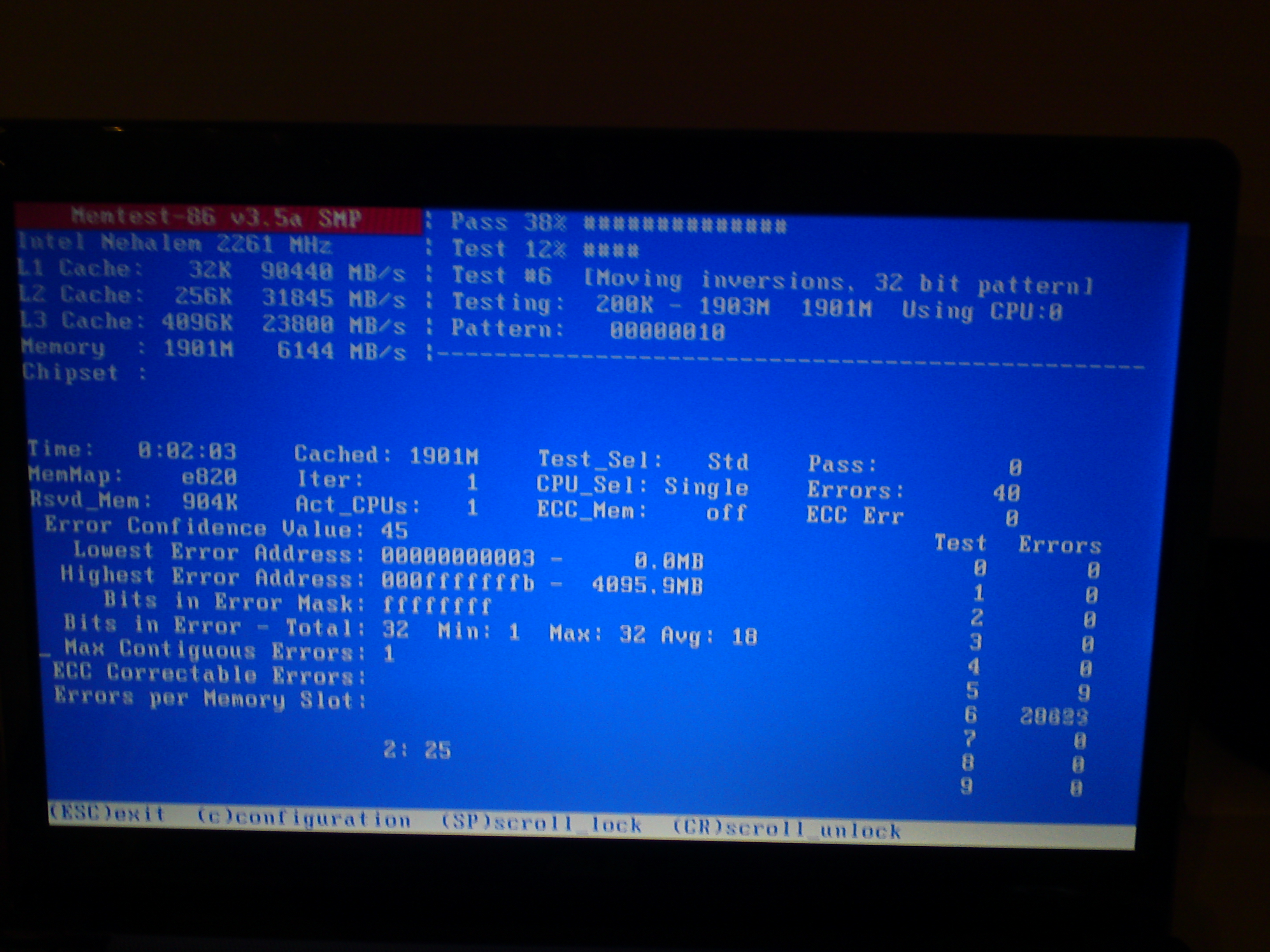

yes yes. da ser det ut som det er den ene ram brikka det er noe gale med.
Men legger ved et bilde.
Kjørte først 1 brikke, den var uten feil.
Å så kjørte jeg med den andre, å etter 2 min som dere ser på bilde så kom det over 40 errors opp.
Men noen som gidder å kikke?
Å hva gjør jeg nå?

Hvis du ikke får noe BSOD uten den minnebrikka, så har du funnet feilen.
Du kan jo teste litt uten den..?
Er dette tilfellet, så sender du tilbake minnebrikken, i tillegg til et meget aggressivt brev.
Det bør gjøre susen! ;-)

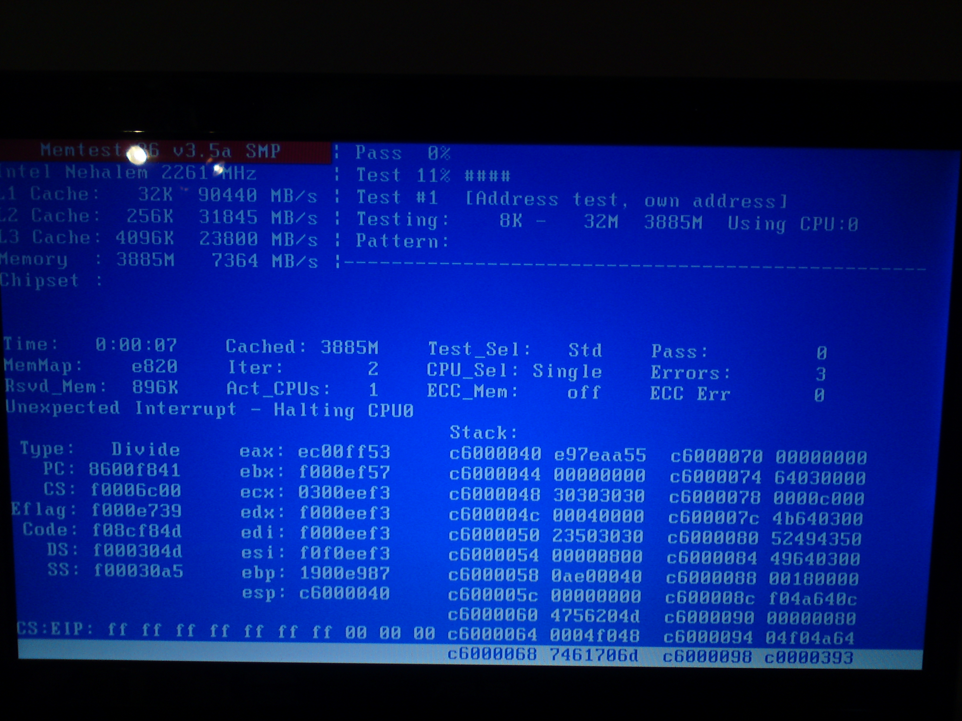

Det skjedde noe merkelig nå.
Prøvde på nytt med samme rambrikke som streika tidligere i dag, som dere ser p bilde jeg lastet opp. Det har gått nå 4 timer å det har ikke kommet noe som helst feil opp...
Hva kan det ha å si?
